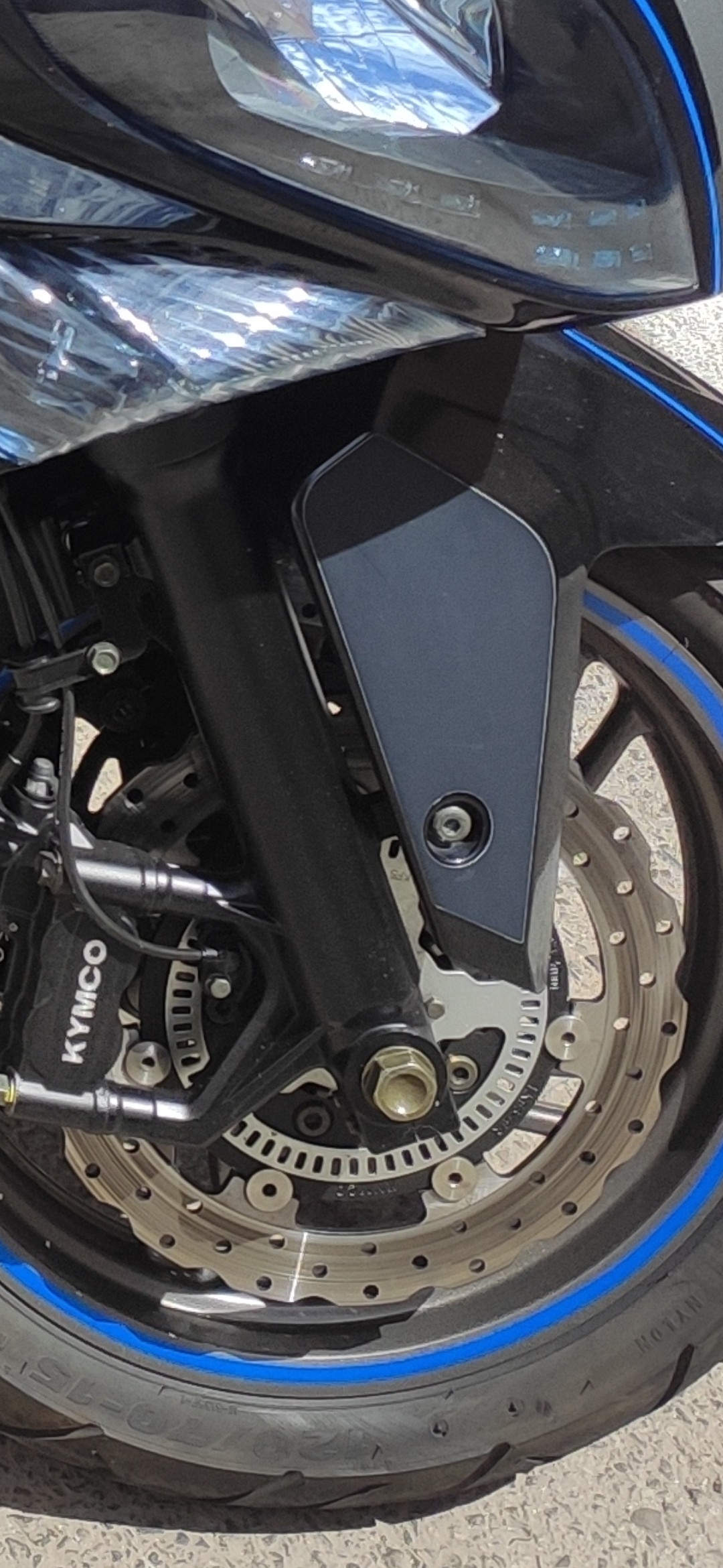

javifuel Publicado 1 de Julio del 2022 Compartir Publicado 1 de Julio del 2022 Buenas días. Quisiera saber si hay alguna manera de saber si la Xciting 400i del 2016 tiene sistema ABS. Debería venir el la ficha técnica? Gracias Enlace al comentario Compartir en otros sitios web More sharing options...
Fridureiks Publicado 1 de Julio del 2022 Compartir Publicado 1 de Julio del 2022 hace 1 hora, javifuel dijo: Buenas días. Quisiera saber si hay alguna manera de saber si la Xciting 400i del 2016 tiene sistema ABS. Debería venir el la ficha técnica? Gracias Hola javifuel La mia es del 2016 y lo tiene. En la foto que envías se ve el disco del abs saludos Enlace al comentario Compartir en otros sitios web More sharing options...
javifuel Publicado 1 de Julio del 2022 Autor Compartir Publicado 1 de Julio del 2022 Gracias. Como no viene la pegatina de ABS en la amortización, por eso mu duda. Enlace al comentario Compartir en otros sitios web More sharing options...

lord486 Publicado 2 de Julio del 2022 Compartir Publicado 2 de Julio del 2022 Buenas, Para saber si tiene ABS tu moto, no es suficiente con que tenga un disco fónico en la rueda delantera. Hace falta que lo lleve también la trasera. Además, si lleva ABS, se tiene que encender el testigo al arrancar, que se apagará en cuanto se inicie la marcha. Mucho me temo por tu pregunta que tu moto no lo lleve. Saludos, Enlace al comentario Compartir en otros sitios web More sharing options...
javifuel Publicado 4 de Julio del 2022 Autor Compartir Publicado 4 de Julio del 2022 En 2/7/2022 a las 20:56, lord486 dijo: Buenas, Para saber si tiene ABS tu moto, no es suficiente con que tenga un disco fónico en la rueda delantera. Hace falta que lo lleve también la trasera. Además, si lleva ABS, se tiene que encender el testigo al arrancar, que se apagará en cuanto se inicie la marcha. Mucho me temo por tu pregunta que tu moto no lo lleve. Saludos, Pues entonces no debe tener ABS ya que no tengo ninguna de esas luces. Gracias Gracias Enlace al comentario Compartir en otros sitios web More sharing options...
