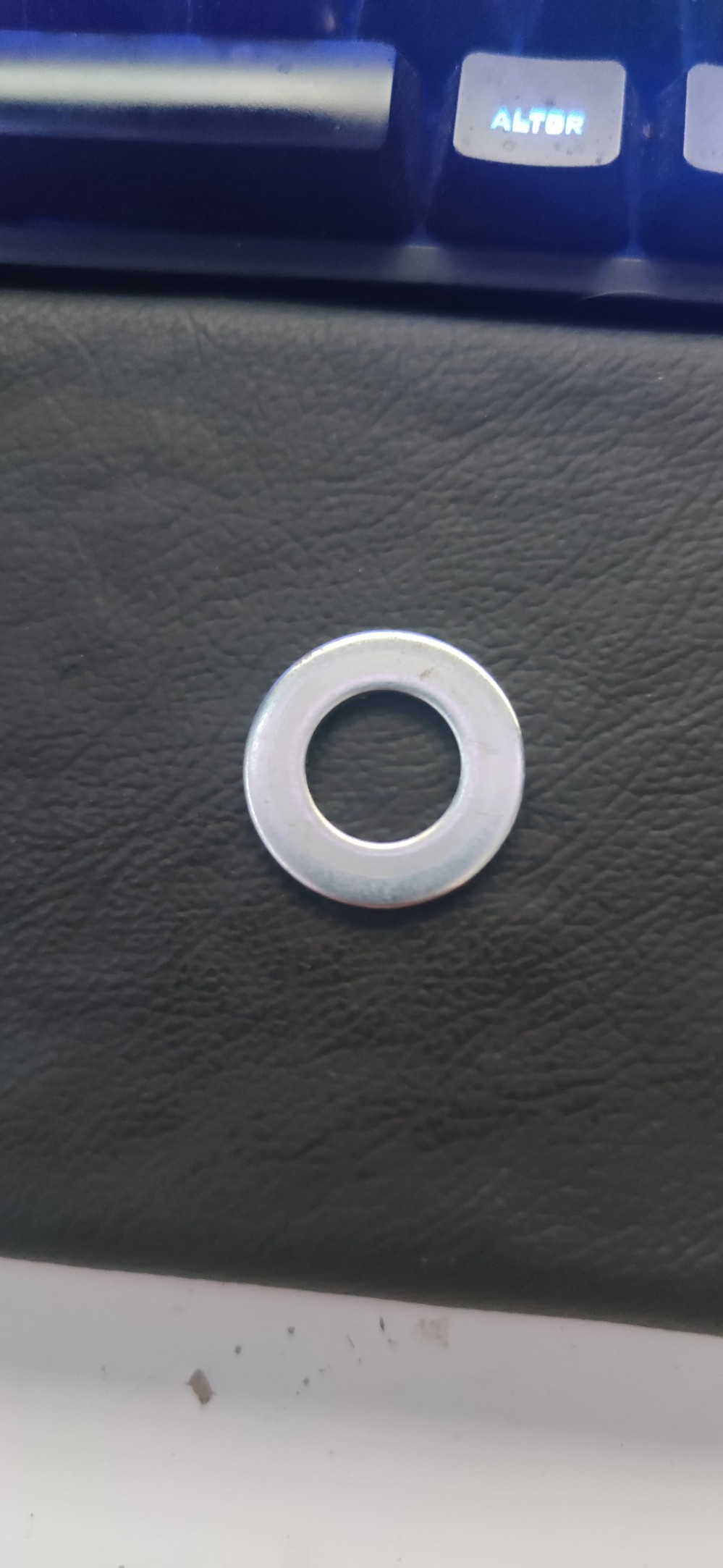

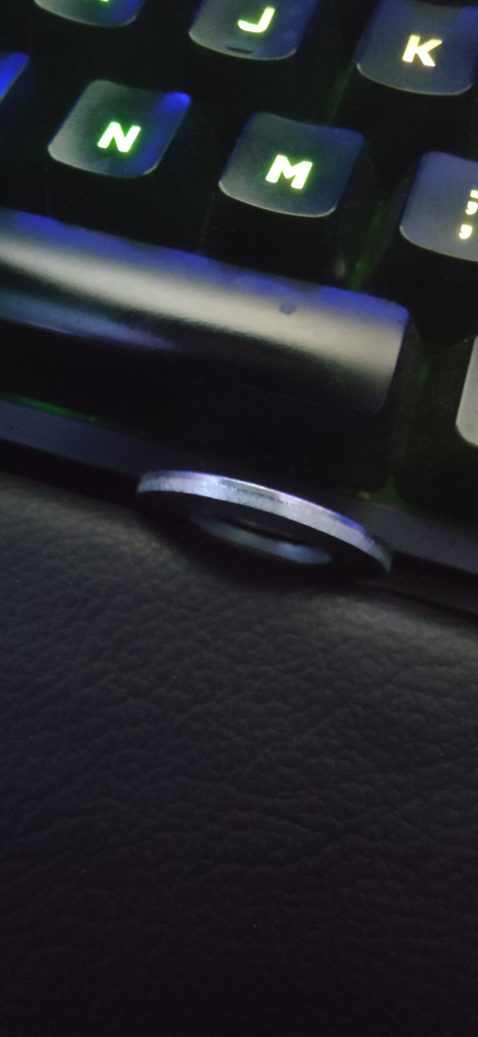

makizae Publicado 16 de Julio del 2022 Autor Compartir Publicado 16 de Julio del 2022 Yo tengo una duda,si la moto tiene 1000kilometros y le puesto una arandela que no esta calibrada pero si era de la medida,con los rodillos y la probe durante dos dias,y entre ello la puse a tope para probar y casi corta inyeccion...puede a ver estropeado algo? Me preucupa por que es nueva basicamente..... Y luego subiendo por una carretera con dos personas noto como si la correa rozara un poco al hacer el esfuerzo no se si esto es normal o no,pero imagino que alguno de vosotros sabra estas cosas. Ahora cuando me llegue la arandela le pondre una de 0,5 y probare,el mecanico que me lo saco que no es el mismo de Kymco qque me lo puso,me dijo qque si no era una arandela calibrada te cargabas el variador.... de aqui tambien mi preucupacion. Concretamente esta arandela puse 2 dias y ya la quite,la moto estaba muy dopada xD ahora pedi estas de 15x21 0,5mm imagino que estas si son las buenas del DIN988 que me comentasteis no? https://es.aliexpress.com/item/1005003728148059.html?spm=a2g0o.order_list.0.0.35b8194dz0fQwu&gatewayAdapt=glo2esp Enlace al comentario Compartir en otros sitios web More sharing options...
Tiritos Publicado 17 de Julio del 2022 Compartir Publicado 17 de Julio del 2022 hace 11 horas, makizae dijo: Yo tengo una duda,si la moto tiene 1000kilometros y le puesto una arandela que no esta calibrada pero si era de la medida,con los rodillos y la probe durante dos dias,y entre ello la puse a tope para probar y casi corta inyeccion...puede a ver estropeado algo? Me preucupa por que es nueva basicamente..... Y luego subiendo por una carretera con dos personas noto como si la correa rozara un poco al hacer el esfuerzo no se si esto es normal o no,pero imagino que alguno de vosotros sabra estas cosas. Ahora cuando me llegue la arandela le pondre una de 0,5 y probare,el mecanico que me lo saco que no es el mismo de Kymco qque me lo puso,me dijo qque si no era una arandela calibrada te cargabas el variador.... de aqui tambien mi preucupacion. Concretamente esta arandela puse 2 dias y ya la quite,la moto estaba muy dopada xD ahora pedi estas de 15x21 0,5mm imagino que estas si son las buenas del DIN988 que me comentasteis no? https://es.aliexpress.com/item/1005003728148059.html?spm=a2g0o.order_list.0.0.35b8194dz0fQwu&gatewayAdapt=glo2esp Hola. Lo de poner la moto a tope con 1000 km si no le aguantas el gas seguido mucho rato no le pasa nada. Lo de "casi corta inyección" no es objetivo, la inyección o corta o no corta, cuando corta tampoco ocurre nada, pues es una seguridad que controla la centralita. Esa arandela tiene pinta de tener más de 2 mm, porque no sea calibrada no te cargas nada, solamente ocurre que el grosor no va a coincidir con lo que necesitas, de todas maneras si ya la quitaste no tiene que ver nada con las sensaciones que notes al subir una cuesta con 2 personas (lógicamente va a acusar el esfuerzo del sobrepeso y hasta es posible que deslice la correa). No comentas nada de las sensaciones con los Techpulley y si los llevas puestos, eso es importante. Saludos Enlace al comentario Compartir en otros sitios web More sharing options...
makizae Publicado 17 de Julio del 2022 Autor Compartir Publicado 17 de Julio del 2022 hace 2 horas, Tiritos dijo: Hola. Lo de poner la moto a tope con 1000 km si no le aguantas el gas seguido mucho rato no le pasa nada. Lo de "casi corta inyección" no es objetivo, la inyección o corta o no corta, cuando corta tampoco ocurre nada, pues es una seguridad que controla la centralita. Esa arandela tiene pinta de tener más de 2 mm, porque no sea calibrada no te cargas nada, solamente ocurre que el grosor no va a coincidir con lo que necesitas, de todas maneras si ya la quitaste no tiene que ver nada con las sensaciones que notes al subir una cuesta con 2 personas (lógicamente va a acusar el esfuerzo del sobrepeso y hasta es posible que deslice la correa). No comentas nada de las sensaciones con los Techpulley y si los llevas puestos, eso es importante. Saludos Buenas ,lo puse lo de los techpulley el mismo día creo que los monte,va mucho mejor la moto sale más rápido, acelera más rápido lo que si que e notado que a partir de 60 se nota como una estabilización de rpm pero sigue aumentando la velocidad ,supongo que eso es por la forma que tiene y es algo que es así expresamente,imagino. El relenti tambien a cambiado a mejor solo con los rodillos estos. Por cierto cuando dices,si no mantienes el gas a tope un rato exactamente a qué te refieres? Por que fui a la playa 16 kilómetros y tuve que ir a tope ir soltando gas unos segundos y vuelves a darle.... Así sucesivamente. Enlace al comentario Compartir en otros sitios web More sharing options...
