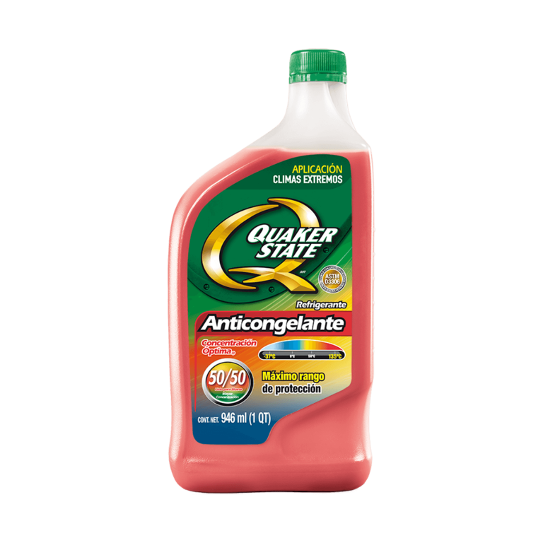

vangeo Publicado 25 de Junio del 2022 Autor Compartir Publicado 25 de Junio del 2022 grascias por la sugerencia ,el refigeranteque uso es quaker state 50/50 Enlace al comentario Compartir en otros sitios web More sharing options...
Tiritos Publicado 25 de Junio del 2022 Compartir Publicado 25 de Junio del 2022 Comprueba la temperatura diferencial de entrada y salida del radiador. hace 23 horas, Abssolom dijo: Una pregunta tiritos las SD.350 nuestra llevan refrigerante orgánico de casa? Si, lo lleva orgánico. Un saludo Enlace al comentario Compartir en otros sitios web More sharing options...
