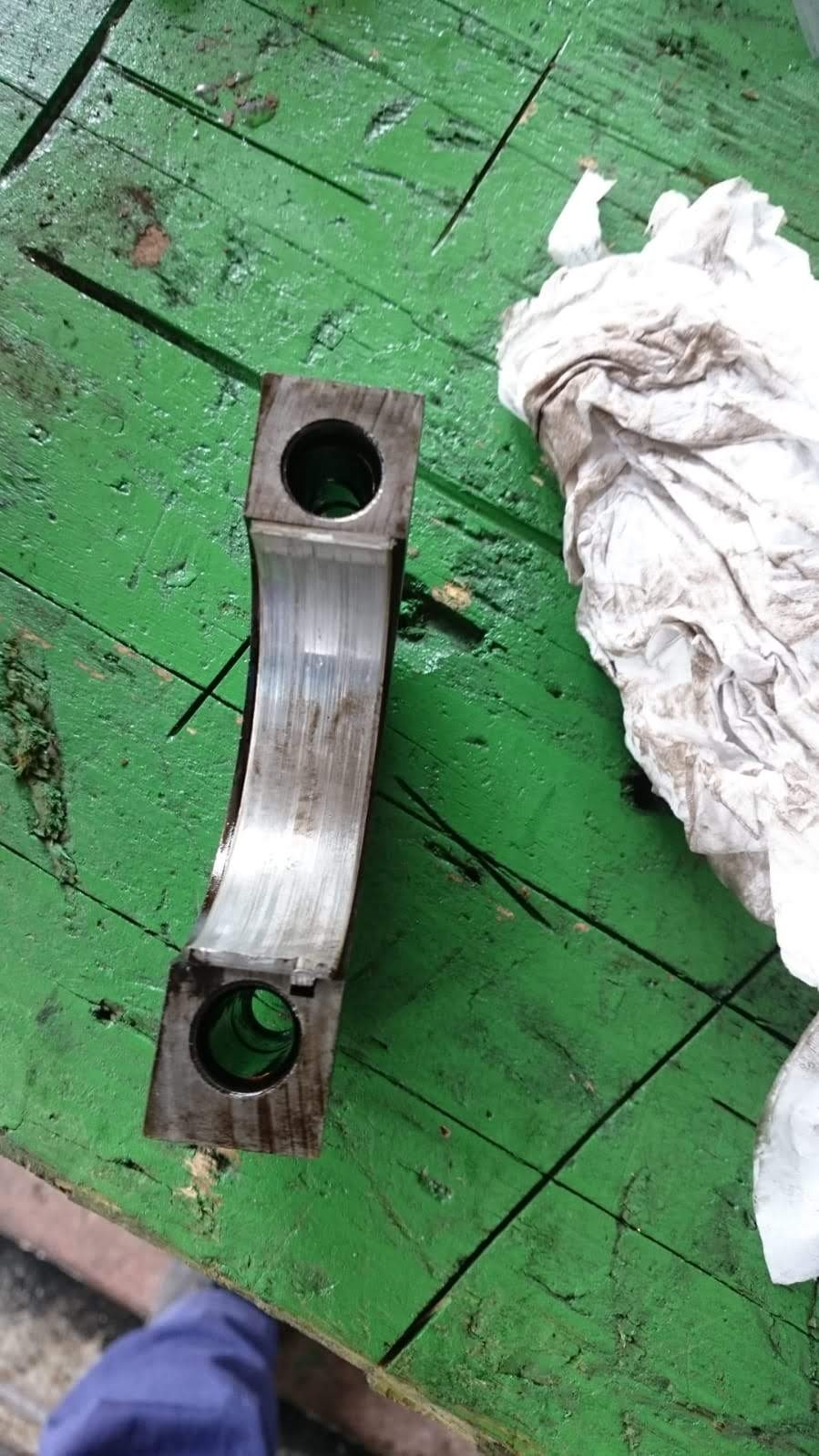

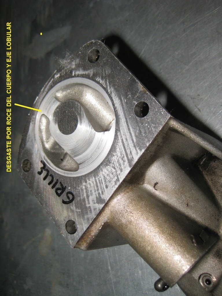

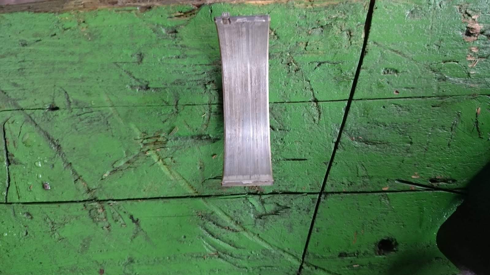

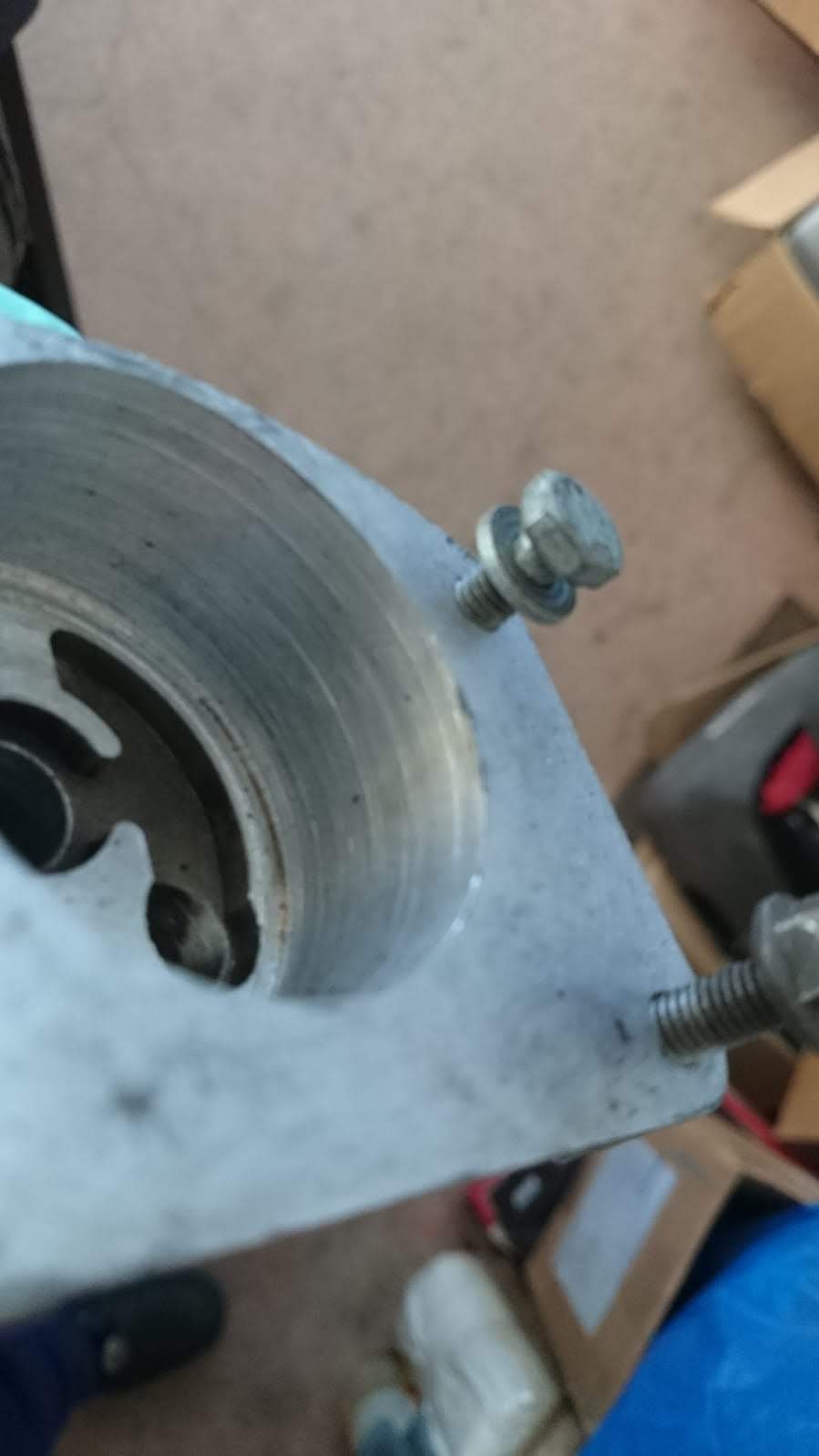

r11ourense Publicado 27 de Mayo del 2022 Autor Compartir Publicado 27 de Mayo del 2022 Si queréis ver el problema de lubricación, esto me pasa Ami en un coche antiguo que estoy arreglando . Al final una moto es más pequeña pero a más rpm, miedo dime da Enlace al comentario Compartir en otros sitios web More sharing options...
