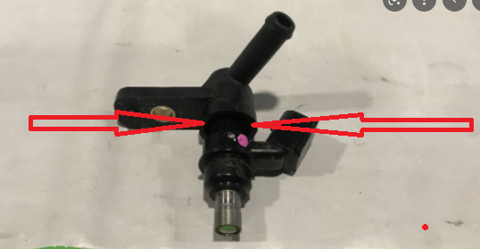

Edgargb1993 Publicado 2 de Mayo del 2022 Autor Compartir Publicado 2 de Mayo del 2022 Bueno decir que encontramos el problema , es la junta del inyector , ahora.. alguien podria donde podria conseguir recambio en barcelona? Adjunto foto de donde se situa la junta. Gracias de antemano. Enlace al comentario Compartir en otros sitios web More sharing options...
Tiritos Publicado 3 de Mayo del 2022 Compartir Publicado 3 de Mayo del 2022 hace 7 horas, Edgargb1993 dijo: Bueno decir que encontramos el problema , es la junta del inyector , ahora.. alguien podria donde podria conseguir recambio en barcelona? Adjunto foto de donde se situa la junta. Gracias de antemano. Si sabes la medida (diámetro interior donde va alojada x diámetro del perfil de la junta) la puedes pedir vía Web, (teniendo en cuenta que el material sea NBR o en su defecto Vitón). Si la medida donde va alojada por ejemplo es de 18,3 mm ten en cuenta que la junta puede ser de 18 mm ya que existe un margen de utilización. Las medidas del perfil o "toro" más normales son las siguientes: 1,5mm; 1,78mm; 2,00 mm; 2,4mm; 2,5mm; 2,62mm y de ahí para arriba no te interesa. Te paso un link donde puedes comprarlas: https://orings.online/?gclid=CjwKCAjwgr6TBhAGEiwA3aVuIWCpTsoRNnKqusMkZ_wQGxLXtzjgHiDwIlGEYtIMz44r7Sa9y164khoCWPcQAvD_BwE Saludos Enlace al comentario Compartir en otros sitios web More sharing options...
