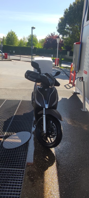

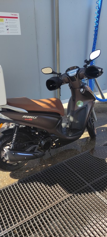

ROBERINFERNO Publicado 30 de Abril del 2022 Compartir Publicado 30 de Abril del 2022 Buenas tardes, tengo una kymco People S 125 desde hace 1 año, color "marrón moka". Tengo los mantenimientos al día que me lo hace personalmente un mecánico y piloto de carreras de moto oficial de la comunidad autónoma en la que resido. En la casa, no la llevo mas por diferencias en la hora de hacer los mantenimientos y porque se le fué el mecánico que tenían por x motivo. Tengo la scooter, con casi 13.000 kms, con la correa cmabiada por la oficial "MUtshobosi de Kymco" (No me sale el nombre xD), variador Malossi multivar, muelle de contraste amarillos y muelles del embrague también amarillos. Mi primera pregunta es la siguiente: Que rodillos, o gramaje deberia ponerle para exprimir el variador junto a los muelles y el muelle de contraste nuevo? Actualmente por la autovía me va a unos 115/123 km/h en llano y de subida 95 km/h y en bajada alguna vez llegue 130 km/h puntualmente. He provado varias combinaciones de rodillos, pero no consigo dar con una que pueda servir. (A ver si me puedne aconsejar gramaje y demás.) (ESO SÍ, YO SOLO). Con mi pareja baja la velocidad algo esos valores. "Pero recuerdo una vez que con mi pareja y yo mas el peso de la moto en lloano llego a los 130 km/h y me lo hizo un mecánico aprendiz y no se que hizo.... Pero al cambiar cosas no consigo que quede como me gustaba antes. Mi Segunda pregunta es: ¿Hay alguna forma de cambiar el tanque de combustible de 6.2 Litros por uno un poco mayor como el de la gti o version People s300 que lleva 9 Litros? o como el de la agility que se supone que comparte chasis y lleva 7 Litros y algo?Por si alguien hizo alguna prueba o conoce algo sobre el tema. Gracias. Enlace al comentario Compartir en otros sitios web More sharing options...
