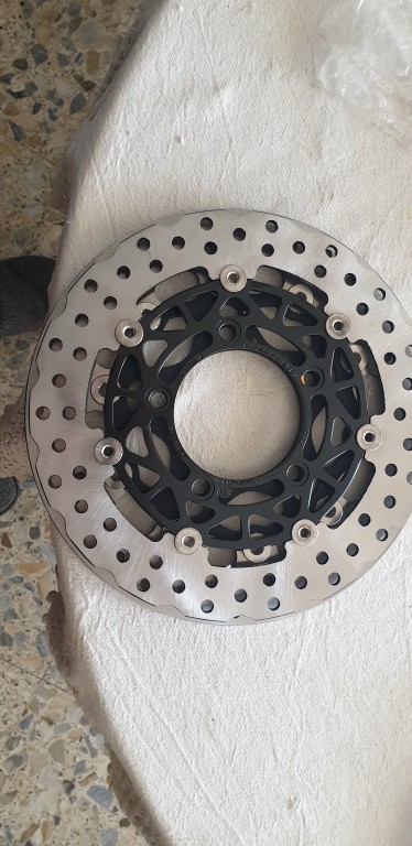

karotone Publicado 11 de Abril del 2022 Compartir Publicado 11 de Abril del 2022 Hola... cansado de cambiar los discos de freno (4 veces en 2 años)... me decidí a poner los brembo serie oro ref. 78b40897 que en principio son compatibles con nuestra moto. El problema es que al ir a montarlos el mecánico me dice que son más grandes... 1 cm. de diámetro (5mm. por cada lado)... y que si los monta y tocan la pinza no los podré devolver al marcarlos el con el montaje. Alguien los ha llegado a montar? Se adaptan bien? Adjunto fotos para que veáis la diferencia. Un saludo. Enlace al comentario Compartir en otros sitios web More sharing options...

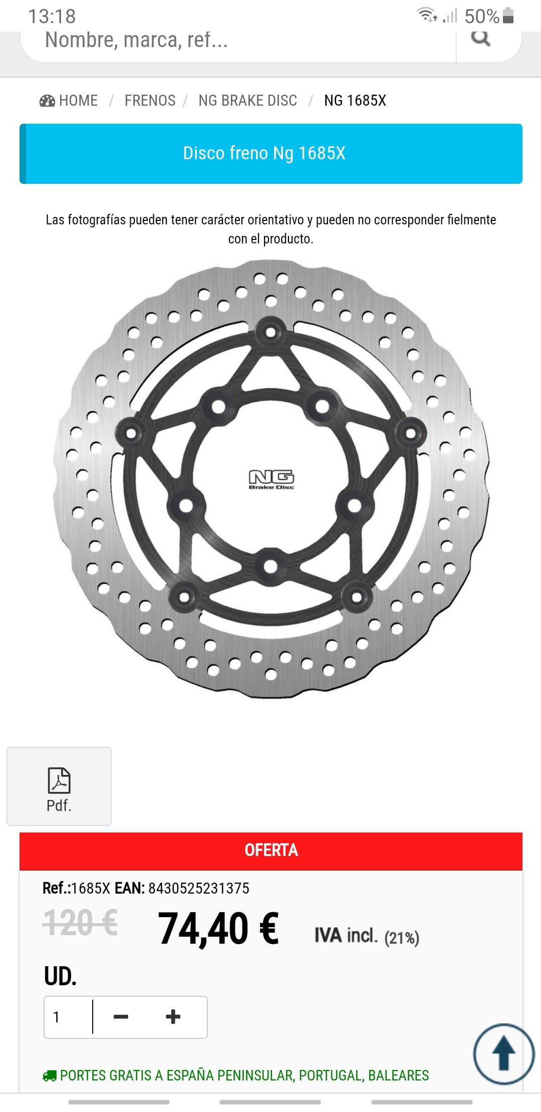

karotone Publicado 13 de Abril del 2022 Autor Compartir Publicado 13 de Abril del 2022 Pues nada... al final me he decidido a devolverlos... y pedir los NG 1685X que si son de 270 como el original y en el taller me dicen que van bien.... Los Brembo en la tienda me decían que los montara sin apretarlos intentando no marcarlos... cosa que veo muy difícil. Un saludo. Enlace al comentario Compartir en otros sitios web More sharing options...

lord486 Publicado 13 de Abril del 2022 Compartir Publicado 13 de Abril del 2022 En 13/4/2022 a las 11:16, karotone dijo: Pues nada... al final me he decidido a devolverlos... y pedir los NG 1685X que si son de 270 como el original y en el taller me dicen que van bien.... Los Brembo en la tienda me decían que los montara sin apretarlos intentando no marcarlos... cosa que veo muy difícil. Un saludo. Ver más Buenas, Es que resultaba muy complicado que encajaran porque tienen un diámetro superior. No digo que sea imposible, pero habrá que reposicionar la pinza y aún así no estoy muy convencido. Mejor los NG que al ser del mismo diámetro será mucho más sencillo. Saludos, Enlace al comentario Compartir en otros sitios web More sharing options...

Rogers Publicado 13 de Abril del 2022 Compartir Publicado 13 de Abril del 2022 En 13/4/2022 a las 11:18, karotone dijo: Por cierto... alguien ha montado los NG? Ver más Los NG se montan habitualmente y funcionan bien... de hecho te diría que incluso los que han montado los Arashi chinos no han dado reportes de mal funcionamiento. Un saludo Enlace al comentario Compartir en otros sitios web More sharing options...
karotone Publicado 13 de Abril del 2022 Autor Compartir Publicado 13 de Abril del 2022 Ojalá vayan bien... los de serie los he cambiado 4 veces... esta seria la quinta. Los últimos 2 meses duraron y normalmente voy tranquilo por autopista a trabajar... pero cuando salgo por curvas y los fuerzo un poco los acabo doblando. Espero que no pase con los NG porque se me acaban las ideas. Un saludo. Enlace al comentario Compartir en otros sitios web More sharing options...

BOLI Publicado 16 de Junio del 2022 Compartir Publicado 16 de Junio del 2022 Hacía tiempo no entraba en el foro por lo que no he podido responder antes . A mi me ha pasado lo mismo. Doblé los originales y dos más. Al final me han colocado los Brembo. Es verdad que tardaron un poco en instalarlos porque se dieron cuenta de algo relacionado con lo que cuentas respecto al tamaño o el ajuste de los mismos. Me dijeron que habían puesto algún elemento adicional necesario( me lo explicaron pero no sabría concretarte más ) para ajustarlos y ahora todo ok. Enlace al comentario Compartir en otros sitios web More sharing options...
karotone Publicado 16 de Junio del 2022 Autor Compartir Publicado 16 de Junio del 2022 En 16/6/2022 a las 17:09, BOLI dijo: Hacía tiempo no entraba en el foro por lo que no he podido responder antes . A mi me ha pasado lo mismo. Doblé los originales y dos más. Al final me han colocado los Brembo. Es verdad que tardaron un poco en instalarlos porque se dieron cuenta de algo relacionado con lo que cuentas respecto al tamaño o el ajuste de los mismos. Me dijeron que habían puesto algún elemento adicional necesario( me lo explicaron pero no sabría concretarte más ) para ajustarlos y ahora todo ok. Ver más Hola.. yo al final puse los NG y encantado... Supongo que te pondrían unos separadores en las pinzas ya que los discos brembo son más grandes... Un saludo. Enlace al comentario Compartir en otros sitios web More sharing options...
