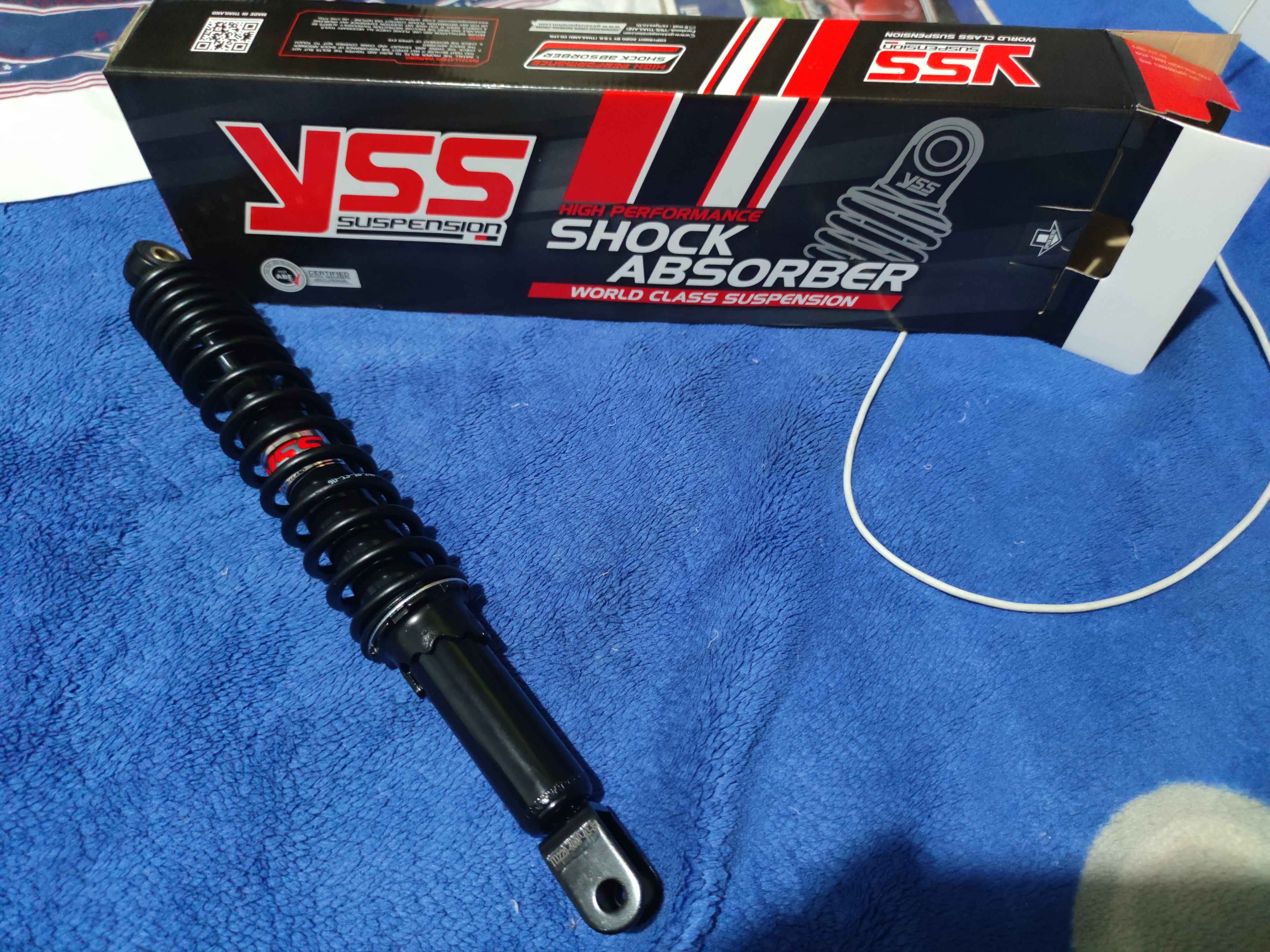

Buenas tardes, he ido a la ITV y me han echado para atrás la moto por qué perdía líquido de los dos amortiguadores traseros, he comprado unos YSS que muestro en la foto y el mecánico que me los iba a colocar me ha dicho que con estos no paso la ITV, y el vendedor me ha dicho que la única pega puede ser la altura que al principio necesitan adaptarse y aparte miden 6 cm más que los originales. Creéis que pasará la ITV si los coloco? Muchas gracias de antemano

Opino que pasará la ITV sin problemas. Verán que están en perfectas condiciones y no mirarán la altura. De todos modos, ajusta la precarga para que estén en la posición más baja.
