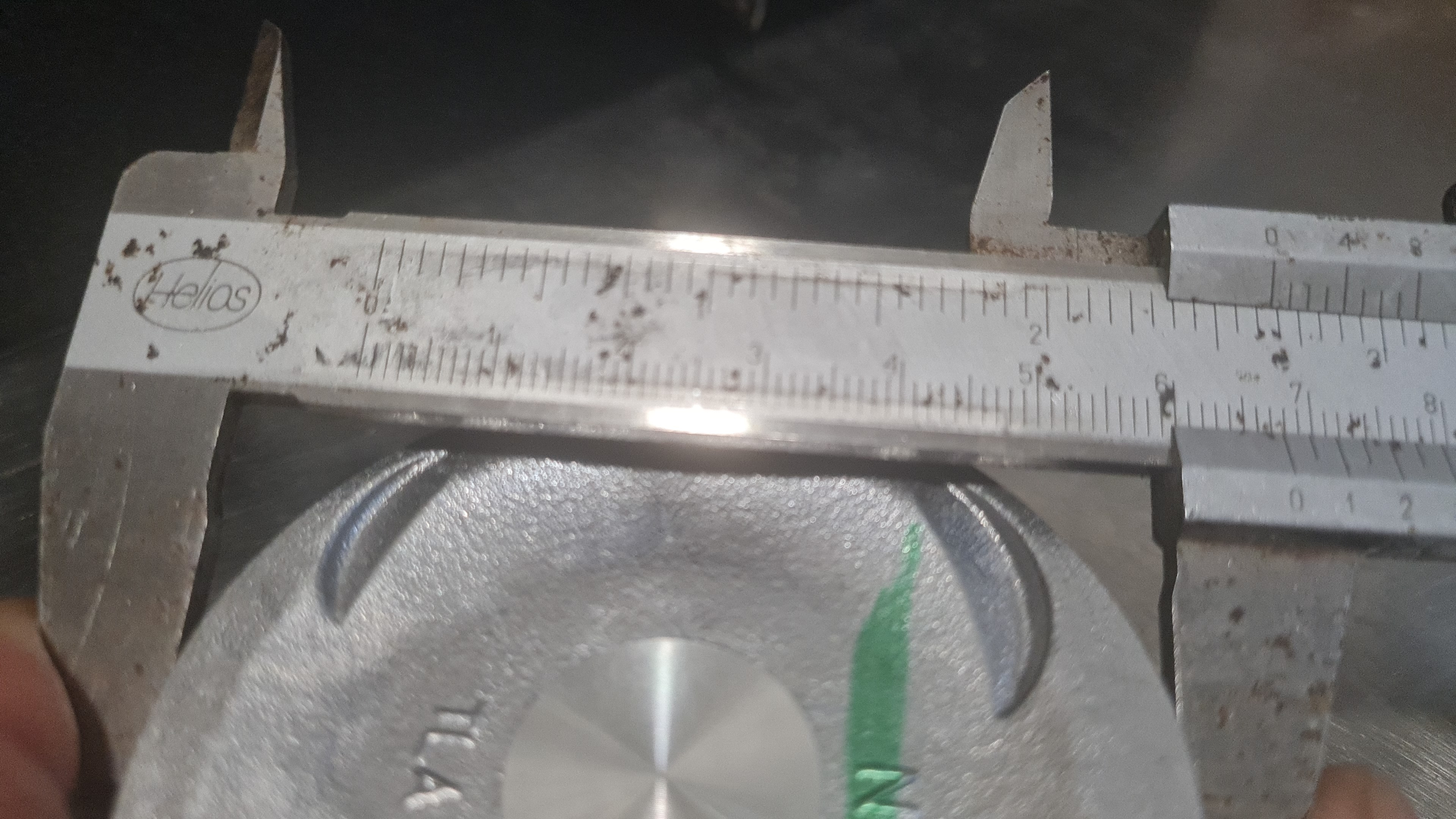

Davidsym Publicado 15 de Marzo del 2022 Compartir Publicado 15 de Marzo del 2022 Hola e comprado el cilindro de la 508 para la sym 500 ¿alguien a echo lo mismo? Enlace al comentario Compartir en otros sitios web More sharing options...

Rogers Publicado 15 de Marzo del 2022 Compartir Publicado 15 de Marzo del 2022 hace 25 minutos, Davidsym dijo: Hola e comprado el cilindro de la 508 para la sym 500 ¿alguien a echo lo mismo? hace 23 minutos, Davidsym dijo: Uff pues dudo que muchos hayan acometido tal modificación la verdad... en cualquier caso entiendo que si tu has empezado ese proyecto es porque previamente sabes que se puede realizar así como el resultado final que a tu Maxsym 500 le puede suponer aumentar la cilindrada en 43cc más. Un saludo Enlace al comentario Compartir en otros sitios web More sharing options...

lord486 Publicado 15 de Marzo del 2022 Compartir Publicado 15 de Marzo del 2022 hace 31 minutos, Davidsym dijo: Buenas, ¿Forma parte de algún kit? Lo digo porque no es un proceso sencillo que aumentando la cilindrada haya una mejora real en el rendimiento. En cualquier caso, ya nos contarás tu experiencia, porque seguro que habrá compañeros pensando en hacer la misma transformación. Saludos, Enlace al comentario Compartir en otros sitios web More sharing options...

lord486 Publicado 15 de Marzo del 2022 Compartir Publicado 15 de Marzo del 2022 hace 50 minutos, Davidsym dijo: Compre el cilindro de 508 original y pistones se supone que la diferencia de una a la otra seria eso,mas regulacion Buenas, Aunque lo desconozco en tu motor, si la diferencia entre el de la 500TL y la 508TL es solo de diámetro, entonces sí que llegarás a la misma cilindrada, pero si también varía la carrera, pues entonces puede que necesites cambiar el cigüeñal y las bielas para alcanzar la misma cilindrada... esperaremos a ver qué te dicen en el taller. Saludos, Enlace al comentario Compartir en otros sitios web More sharing options...
