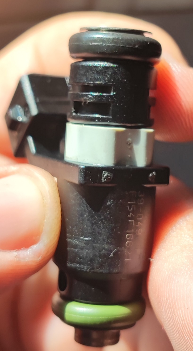

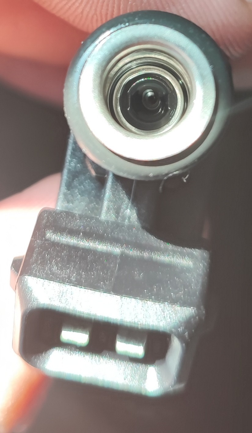

Buenas,
Me compre de segunda mano una superdink 125 en 2020 y llevaba un tiempo oliendo a gasolina, pero creia que era tipico de la moto, despues de un buen tiempo sin cogerla fuy a utilizarla y vi que tiraba bastante gasolina, le he quitado el cajon para ver por donde la tiraba y he visto que la tiraba por la parte superior del inyector, por la parte del conector del manguito hacia el injector.
Mirando las toricas del inyector a mi parecer estan bien pero no soy experto ni nada cercano, adjunto una foto y a ver que me recomendais, porque tengo dudas si es por las toricas, si se pueden cambiar o tengo que cambiar inyector, o es la toma del inyector...

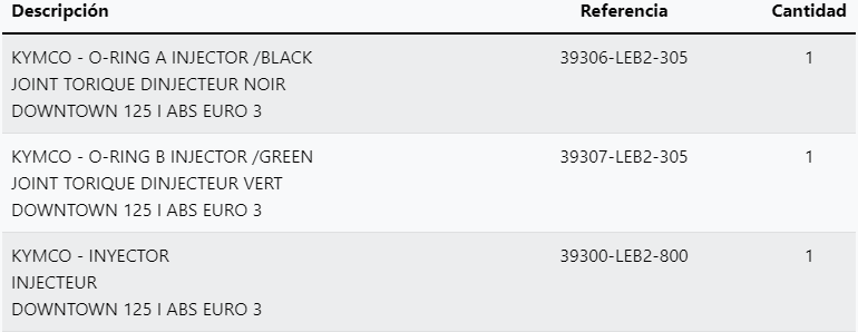

Buenas,
El inyector lleva dos juntas tóricas que sí se pueden sustituir de forma independiente. Si pides el inyector, ya trae las dos juntas.
