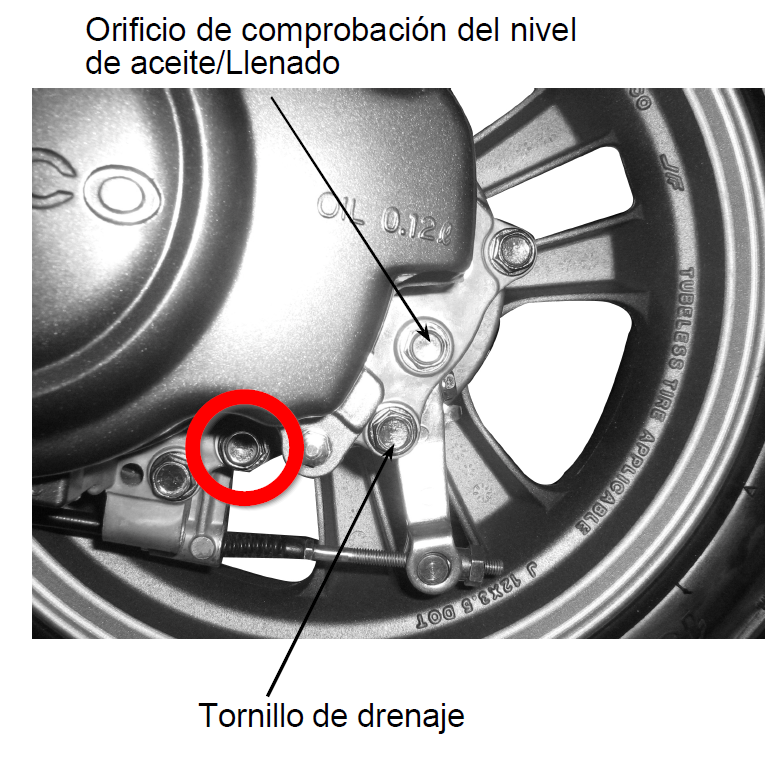

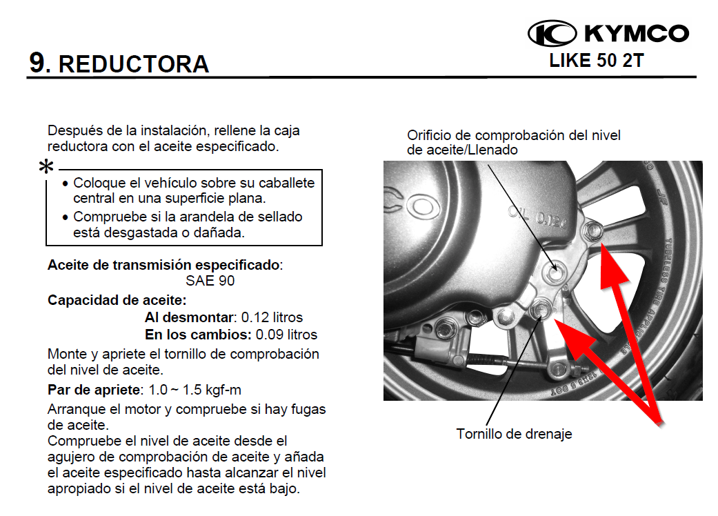

ender2004 Publicado 26 de Febrero del 2022 Compartir Publicado 26 de Febrero del 2022 Creo que este es el hilo adecuado, si fuera el de el propio modelo me lo decís. He ido a cambiar el aceite de la reductora y me ha surgido una duda. En el manual de taller parece que está claro el tornillo de drenaje (vaciado) y el de llenado. Pues bien me pongo a quitar el tornillo de drenaje y es muy largo, igual que el marcado en rojo de arriba en la imagen, y por ahí no sale aceite alguno. Al quitar el tornillo de llenado, por ahí si ha salido aceite y parece que sea el tornillo de drenaje (el que en el manual marca como llenado) ¿Por donde se llena el aceite nuevamente? Lo he rellenado desde el mismo tornillo, pero he tenido que cerrar rápido pues por ahí volvía a salir aceite. ¿Alguien que me pueda echar una mano y decirme si hay otro tornillo de llenado ? Enlace al comentario Compartir en otros sitios web More sharing options...

ender2004 Publicado 1 de Marzo del 2022 Autor Compartir Publicado 1 de Marzo del 2022 Bueno, aunque no sea movido a su hilo real, el tema está solucionado, era otro tornillo el de vaciado lo he marcado en rojo en la imagen que subo. Por si le sirve a alguien. Gracias a todos Enlace al comentario Compartir en otros sitios web More sharing options...
