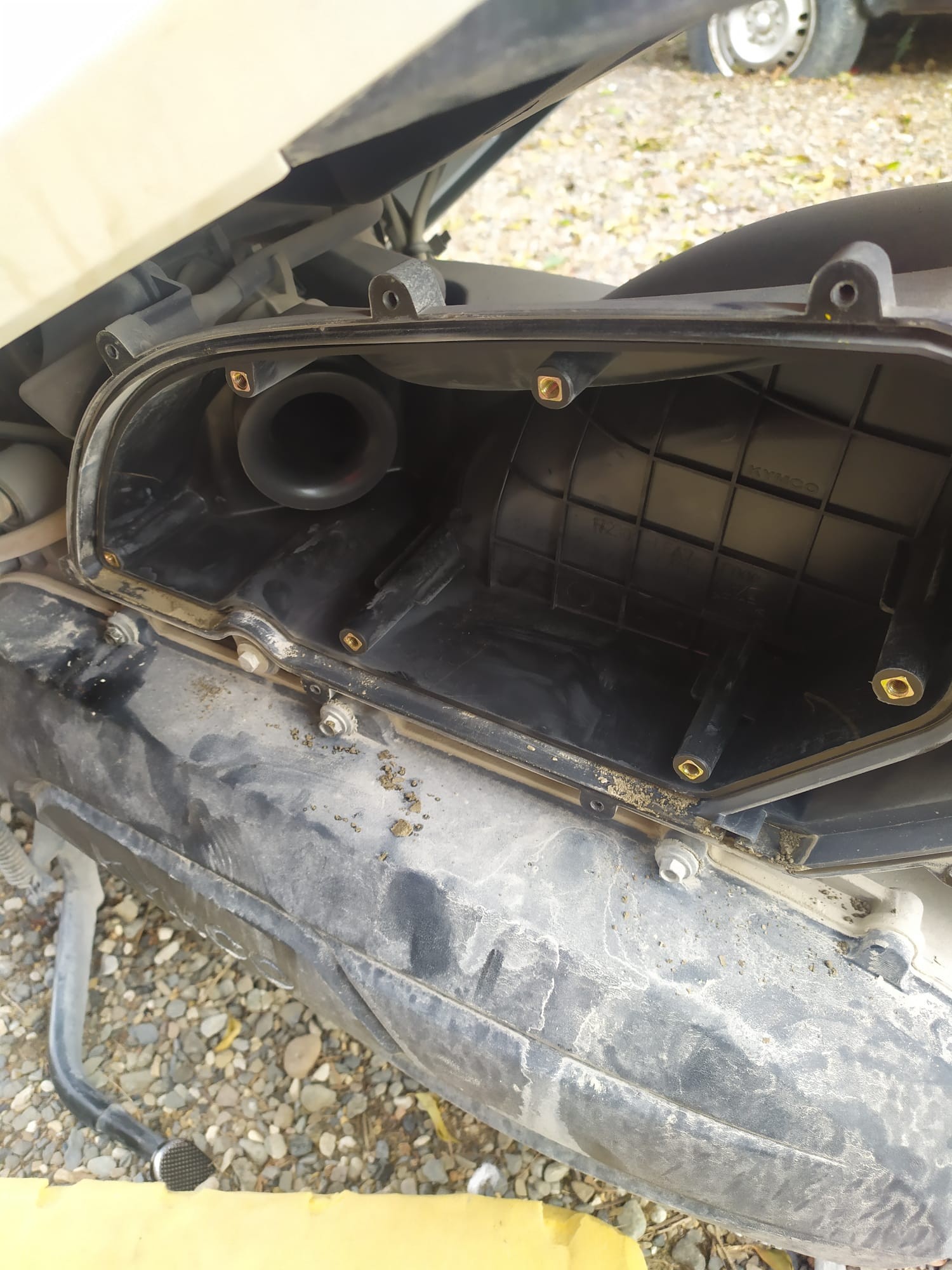

erjimenezcoin2 Publicado 24 de Febrero del 2022 Compartir Publicado 24 de Febrero del 2022 La caja de filtro del aire de la superdink y la grand dink es la misma? Quiero ponerle el filtro de la superdink300 a una grand dink 125 euro 4. La caja creo que esla misma. Alguien puede decirme algo? Gracias La foto de la caja del filtro aire es de la gd Enlace al comentario Compartir en otros sitios web More sharing options...
Tiritos Publicado 24 de Febrero del 2022 Compartir Publicado 24 de Febrero del 2022 Buenos días. Sí, tiene la misma caja de filtro que la Superdink 125, y como a esta le colocan el filtro de la 300/350 pues son compatibles ambos. Un saludo Por cierto, este hilo está duplicado y en el otro ya te habían contestado los compañeros, no entiendo porque duplicas la pregunta innecesariamente. Enlace al comentario Compartir en otros sitios web More sharing options...
