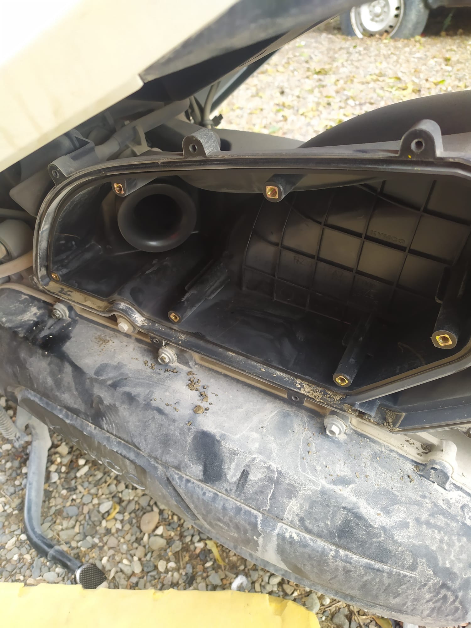

erjimenezcoin2 Publicado 21 de Febrero del 2022 Compartir Publicado 21 de Febrero del 2022 Es compatible el filtro de la 300 euro 4 con la 125? Segun dicen algunos si, y que es mejor. Gracias Enlace al comentario Compartir en otros sitios web More sharing options...

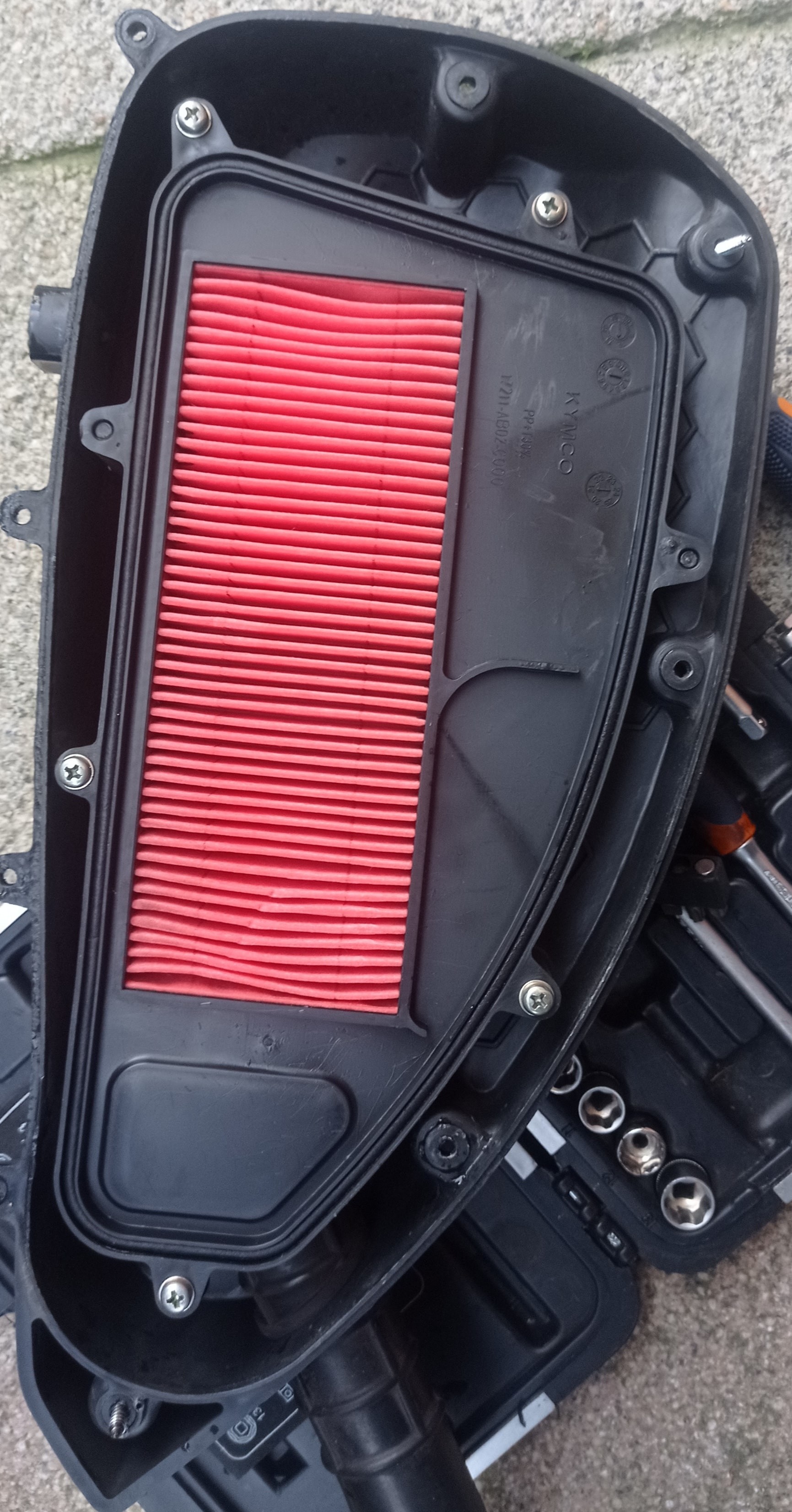

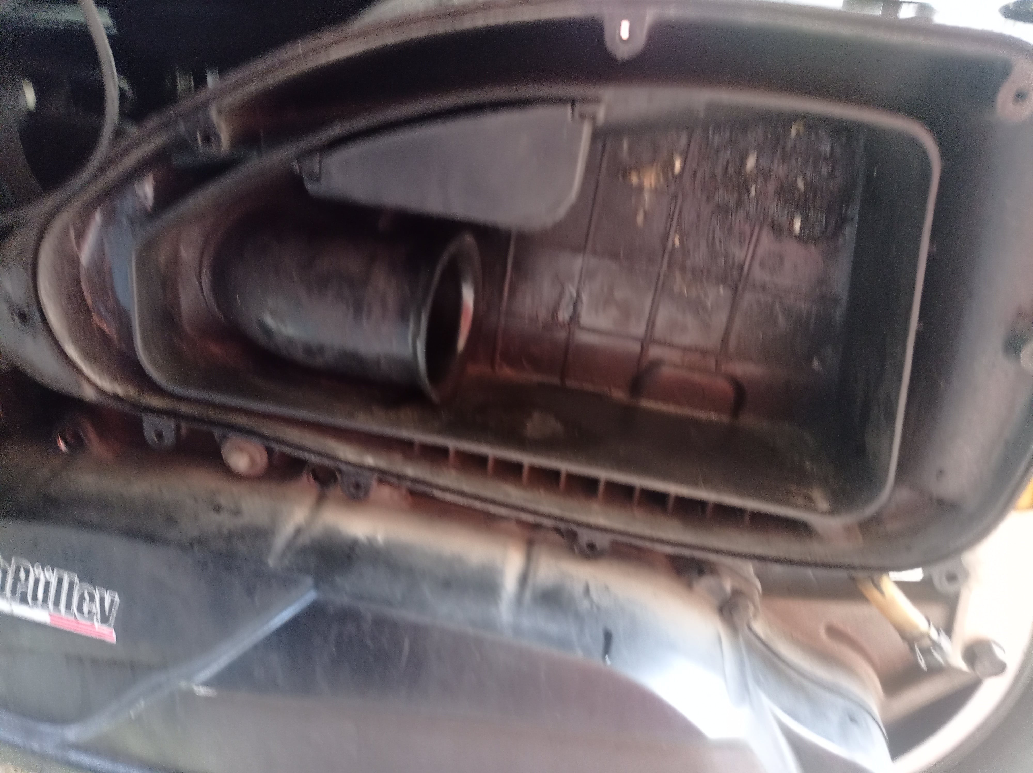

Alexmguty Publicado 23 de Febrero del 2022 Compartir Publicado 23 de Febrero del 2022 Seguro que es el mismo no os estáis confundiendo con la SD 300. Ya que estoy comparando la caja del filtro de aire de la GD 300 euro4 y no es la la misma que la GD125. El filtro va encajado en la tapa, y no en la caja como en la SD300 y la GD125 Enlace al comentario Compartir en otros sitios web More sharing options...
Alexmguty Publicado 23 de Febrero del 2022 Compartir Publicado 23 de Febrero del 2022 Esta es la caja de la GD300 euro4 Y su filtro encajado en la tapa. Si se parecen a la GD125 decírmelo Enlace al comentario Compartir en otros sitios web More sharing options...
lord486 Publicado 23 de Febrero del 2022 Compartir Publicado 23 de Febrero del 2022 hace 2 horas, Alexmguty dijo: Esta es la caja de la GD300 euro4 Y su filtro encajado en la tapa. Si se parecen a la GD125 decírmelo Buenas, Tienes razón, cuando he comentado mi experiencia, tengo una SD125 y utilizo el filtro de la SD300. Saludos, Enlace al comentario Compartir en otros sitios web More sharing options...
erjimenezcoin2 Publicado 23 de Febrero del 2022 Autor Compartir Publicado 23 de Febrero del 2022 En 22/2/2022 a las 8:31, lord486 dijo: Buenas, Al menos en la Super Dink, sí que lo es. Yo lo llevo desde que la compré y, desde luego, mal no le hace, pero tampoco esperes una ganancia de rendimiento. Lo cierto es que al tener mayor superficie de filtrado, nunca supondrá un "taponamiento" del motor si el filtro está más sucio y ve limitado su caudal de aire, porque al ser más grande siempre cumplirá con creces las necesidades del motor. Por tanto, la ganancia real es que siempre funciona como el día que lo instalaste; sin pérdidas. Hay quien dice que se nota una ligerísima mejora y que hace que el motor suene algo más ronco... Son pequeños detalles que yo no noto, pero insisto en que mal no le hace. Saludos, Crees viendo la caja del. Filtro de mi gd125 el filtro sera compatible? Enlace al comentario Compartir en otros sitios web More sharing options...

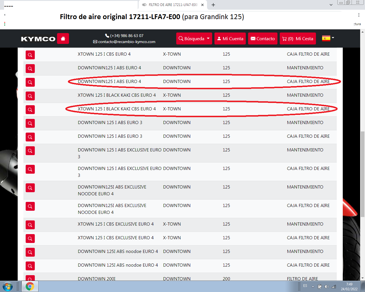

Tiritos Publicado 24 de Febrero del 2022 Compartir Publicado 24 de Febrero del 2022 Has duplicado el hilo. Enlace al comentario Compartir en otros sitios web More sharing options...

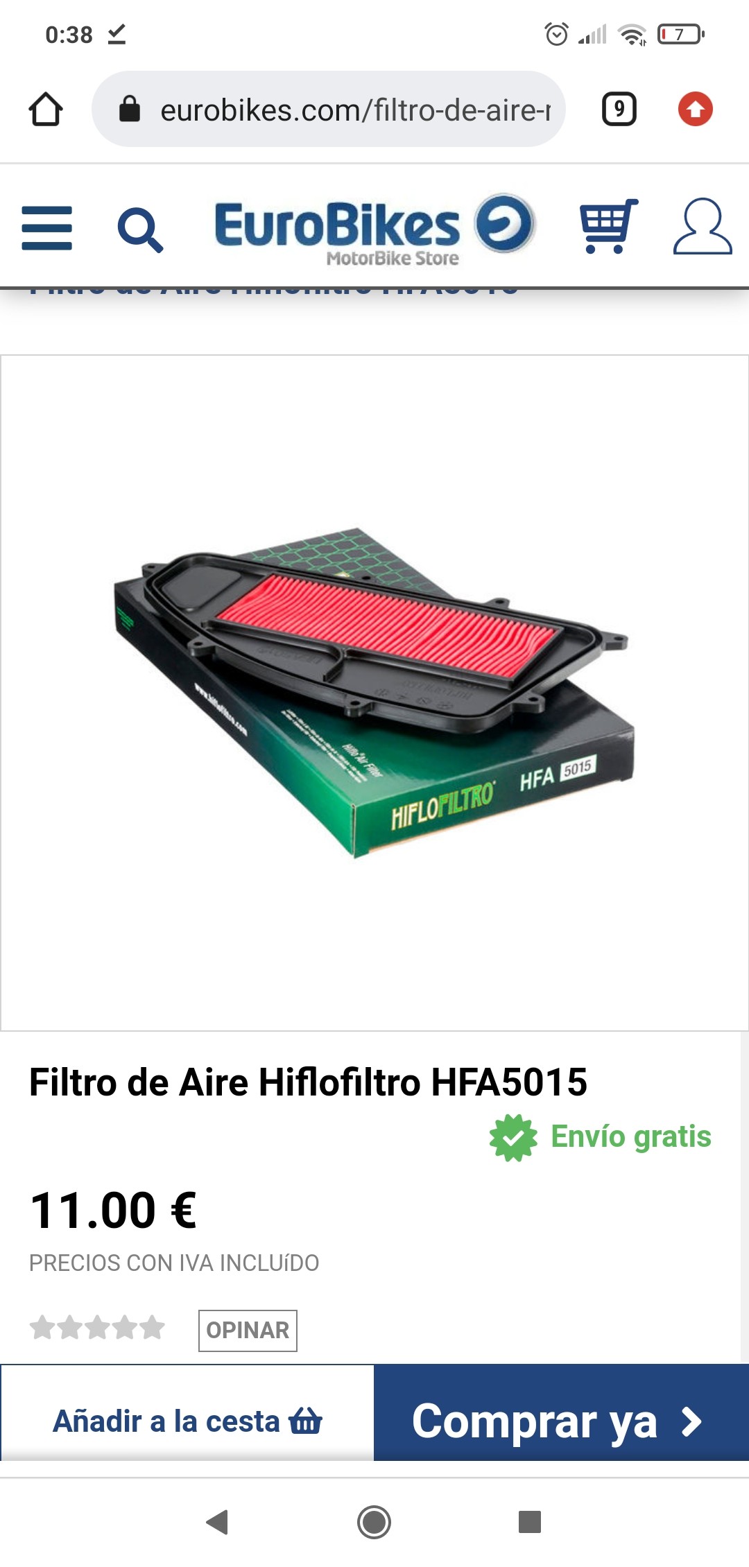

spark Publicado 24 de Febrero del 2022 Compartir Publicado 24 de Febrero del 2022 hace 8 horas, erjimenezcoin2 dijo: Crees viendo la caja del. Filtro de mi gd125 el filtro sera compatible? Yo uso el Hiflofiltro HFA 5013 en la mía qué es el de la gd300 Enlace al comentario Compartir en otros sitios web More sharing options...
lord486 Publicado 24 de Febrero del 2022 Compartir Publicado 24 de Febrero del 2022 hace 1 hora, Tiritos dijo: Has duplicado el hilo. hace 9 horas, erjimenezcoin2 dijo: Crees viendo la caja del. Filtro de mi gd125 el filtro sera compatible? Buenas, Tal y como te muestra @ Tiritos, la caja del filtro del aire (y el filtro tambíen) de tu moto es el mismo que el de la Super Dink 125, donde puedes instalar sin problemas el filtro de la Super Dink 300/350 porque es la misma caja del filtro. La caja del filtro de la Grand Dink 300 tiene un aspecto similar pero la referencia es distinta, por lo que no te puedo asegurar que vaya a encajar su filtro en tu moto. El de la Super Dink 300 sí encaja. Saludos, Enlace al comentario Compartir en otros sitios web More sharing options...
kalvitero Publicado 4 de Julio del 2022 Compartir Publicado 4 de Julio del 2022 NO es compatible el filtro de aire de la Grand Dink 300 euro4 con la Gran Dink 125 euro4, comprobado. Pero el filtro de la Superdink 300 ES compatible con la Gran Dink 125 euro 4 (desde 2017). También son intercambiables los filtros de aire de las Gran Dink 125 euro 4 con la Superdink 125 Enlace al comentario Compartir en otros sitios web More sharing options...
