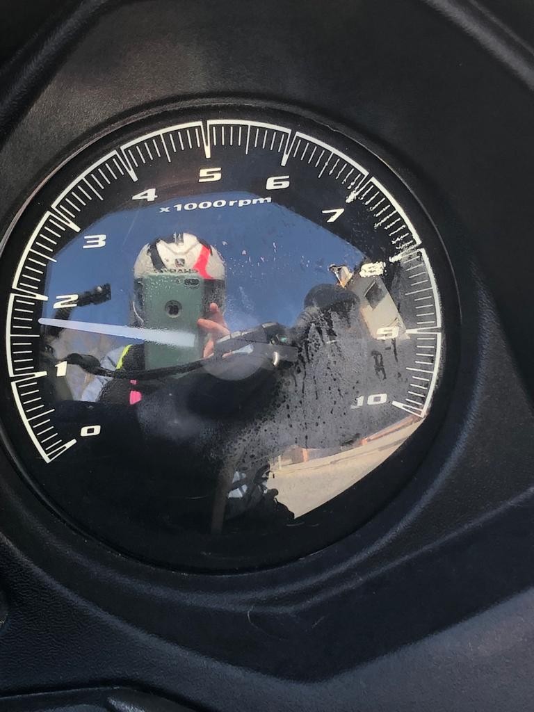

kymcojud Publicado 21 de Febrero del 2022 Compartir Publicado 21 de Febrero del 2022 Buenas, os comento el "problema" que le he visto a la moto. el 21/01 la llevo a revisión y sale del taller directa al parking, no llueve y el parking es cerrado. El 10 de febrero, mi mujer coge la moto y se da cuenta de que el marcador está empeñado. Cómo se ha podido empañar si la moto hace meses que no ve el agua? Se lo comenté al mecánico y le pareció muy raro, le roció agua pero nada, no se volvió a empañar. Dejo foto, zonas afectadas en el rango 7.000 a max. de rpms y entre las 2.000-8.000 en horizontal. Mi inquietud es que si pasa cuando ya no tenga garantía, pues me lo como sí o sí. Deberia ir a otro taller donde me den el boletín de entrada por este problema? no tengo nada ahora mismo Enlace al comentario Compartir en otros sitios web More sharing options...
lord486 Publicado 21 de Febrero del 2022 Compartir Publicado 21 de Febrero del 2022 hace 42 minutos, kymcojud dijo: Buenas, os comento el "problema" que le he visto a la moto. el 21/01 la llevo a revisión y sale del taller directa al parking, no llueve y el parking es cerrado. El 10 de febrero, mi mujer coge la moto y se da cuenta de que el marcador está empeñado. Cómo se ha podido empañar si la moto hace meses que no ve el agua? Se lo comenté al mecánico y le pareció muy raro, le roció agua pero nada, no se volvió a empañar. Dejo foto, zonas afectadas en el rango 7.000 a max. de rpms y entre las 2.000-8.000 en horizontal. Mi inquietud es que si pasa cuando ya no tenga garantía, pues me lo como sí o sí. Deberia ir a otro taller donde me den el boletín de entrada por este problema? no tengo nada ahora mismo Buenas, Efectivamente se trata de una condensación y no es necesario que le haya caído agua encima para que se empañe. Puede ocurrir de la propia humedad ambiente. En cualquier caso, se trata de un problema de estanqueidad en el cuadro y debes exigir que te lo cambien en garantía. Saludos, Enlace al comentario Compartir en otros sitios web More sharing options...

lord486 Publicado 21 de Febrero del 2022 Compartir Publicado 21 de Febrero del 2022 hace 5 horas, kymcojud dijo: El problema que veo ahora, es que actualmente no está húmedo y el mecánico pues si no lo ve, no se lo cree Buenas, Enséñale las fotos que tienes. Es la evidencia que le va a pedir el fabricante. ¿Qué interés ibas a tener en enseñarle fotos de una moto que no es la tuya y quedarte sin ella mientras lo cambia? Además, seguro que hay restos de humedad dentro del cuadro incluso en el propio circuito impreso. Saludos, Enlace al comentario Compartir en otros sitios web More sharing options...
