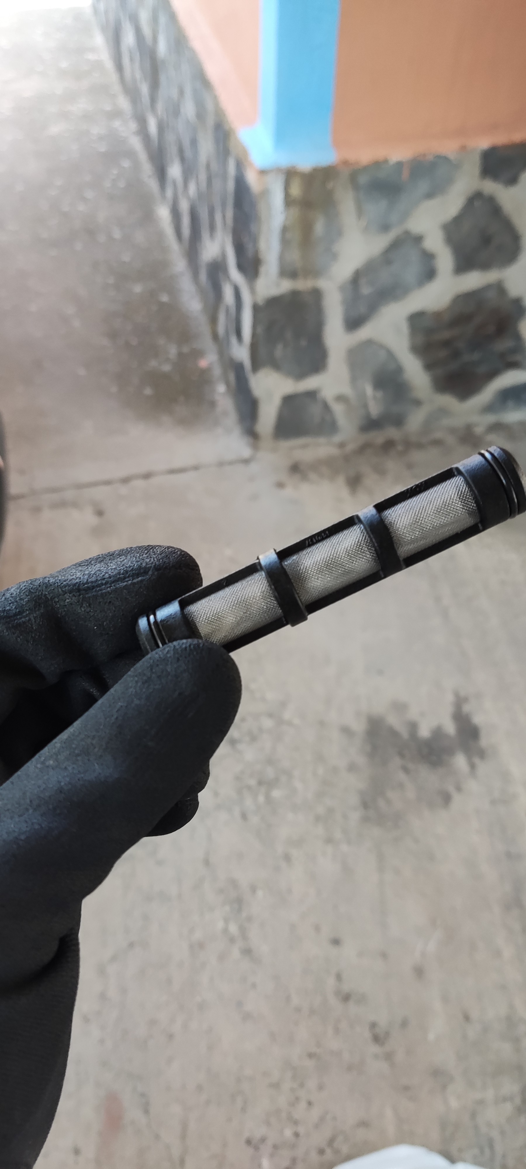

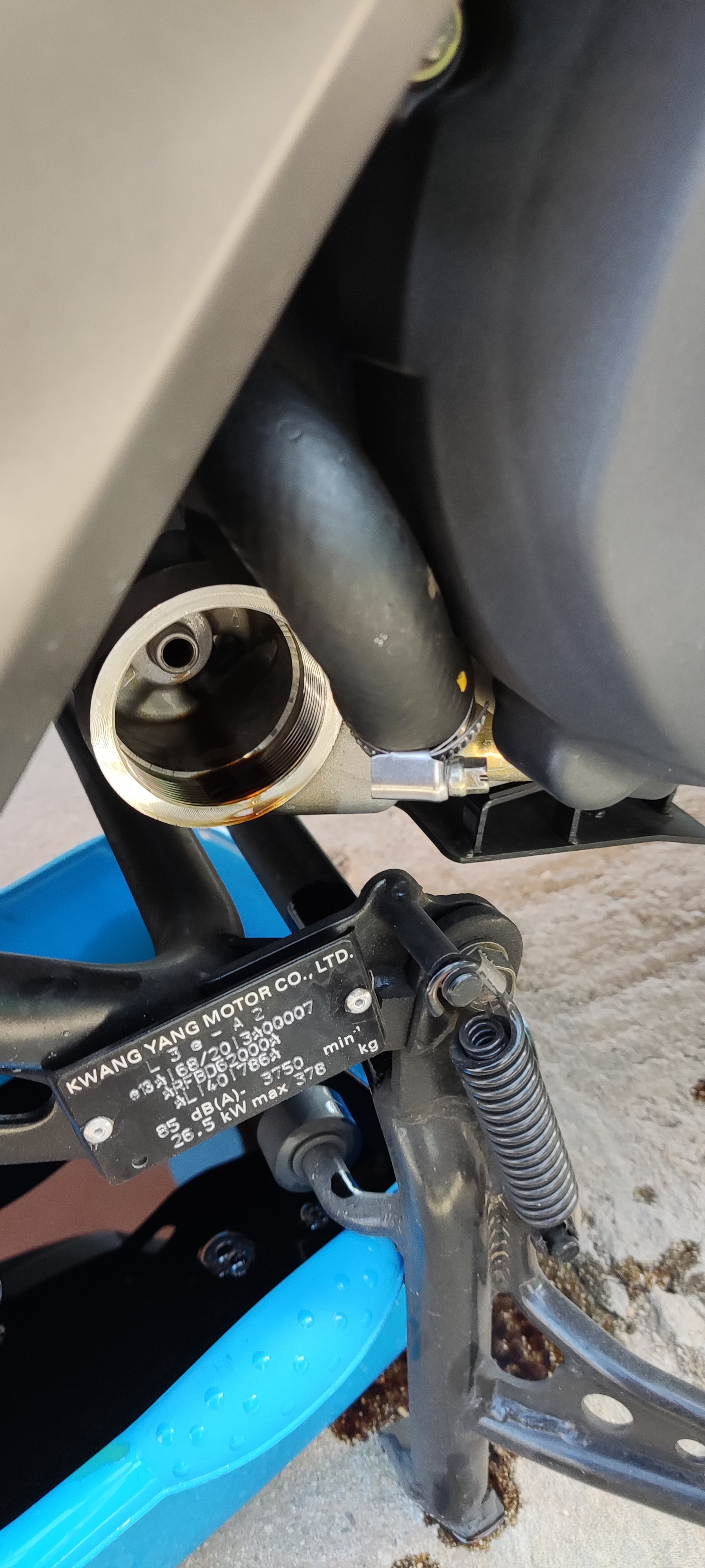

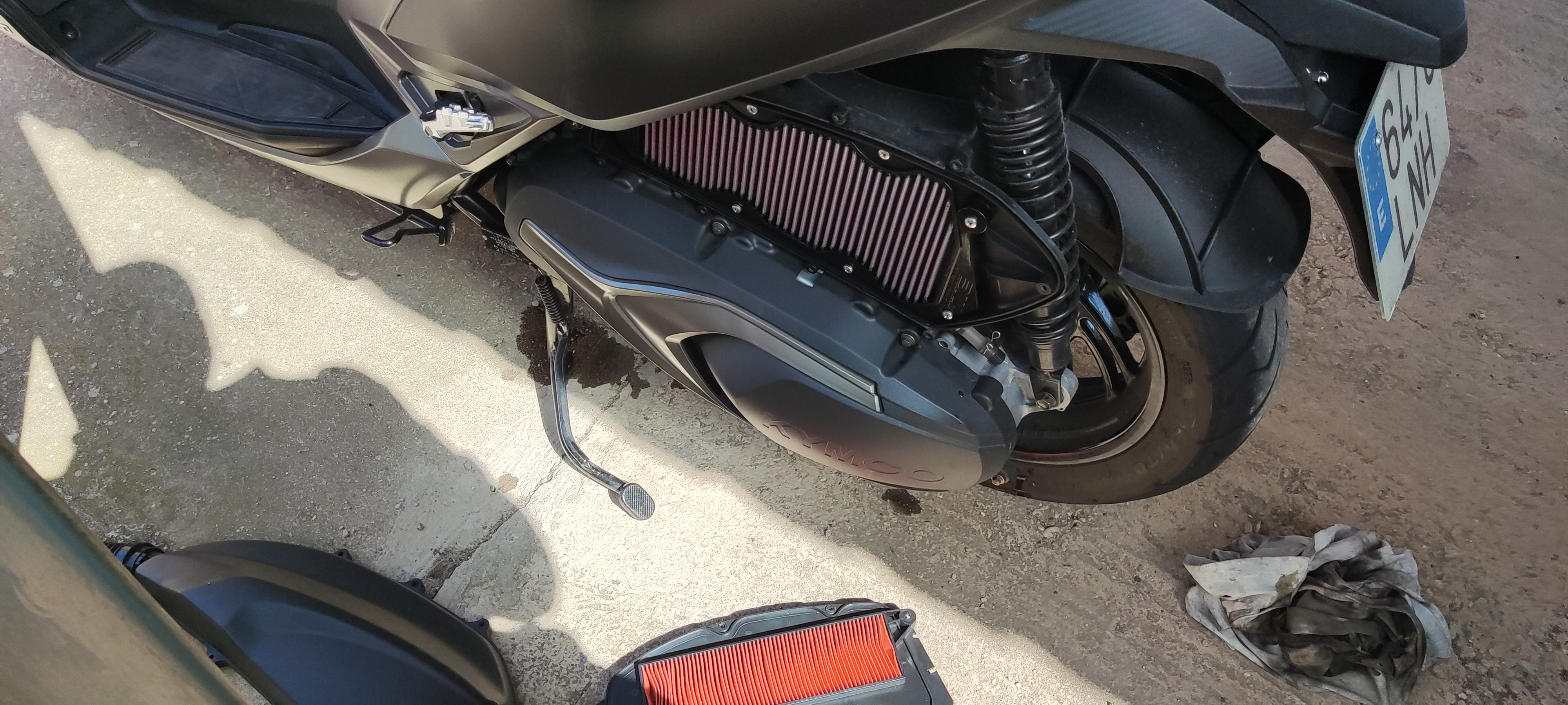

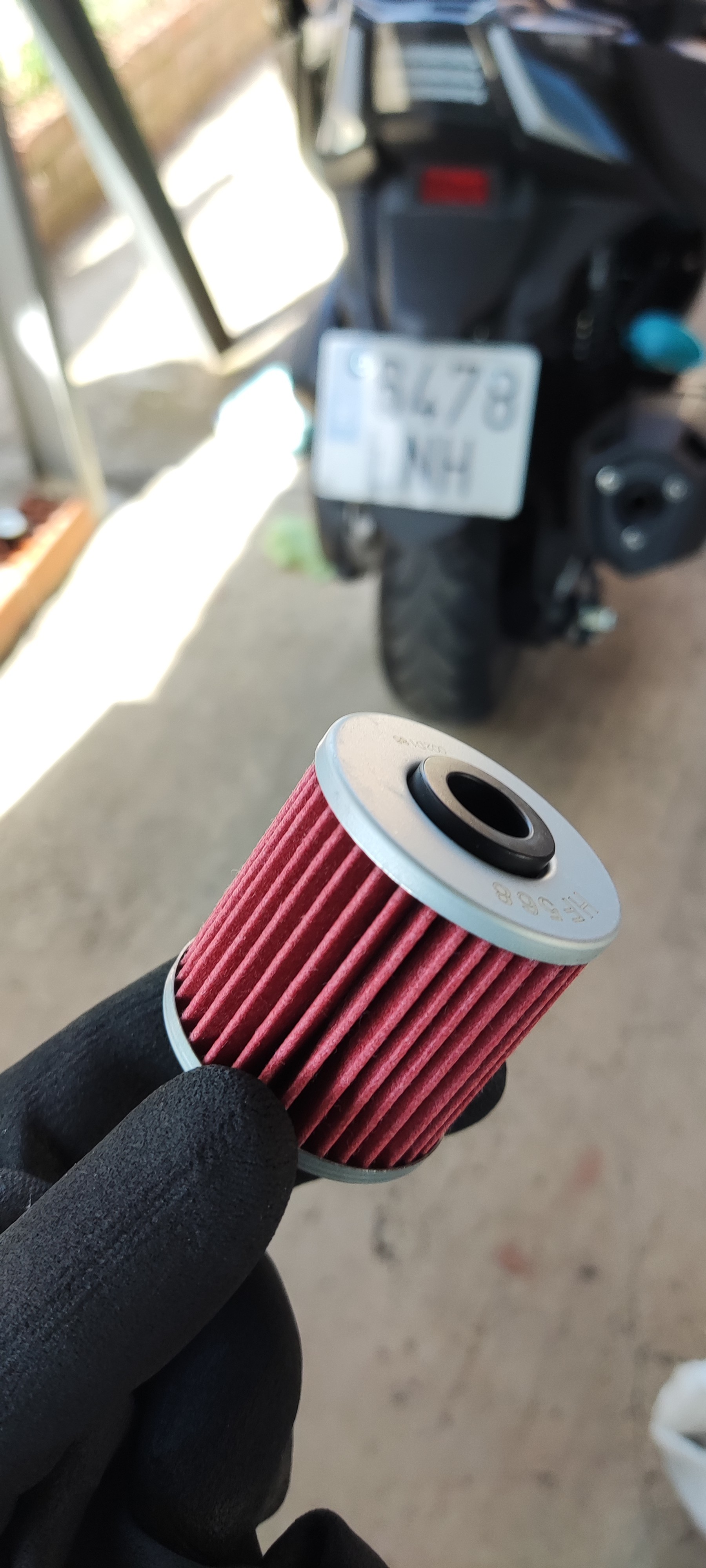

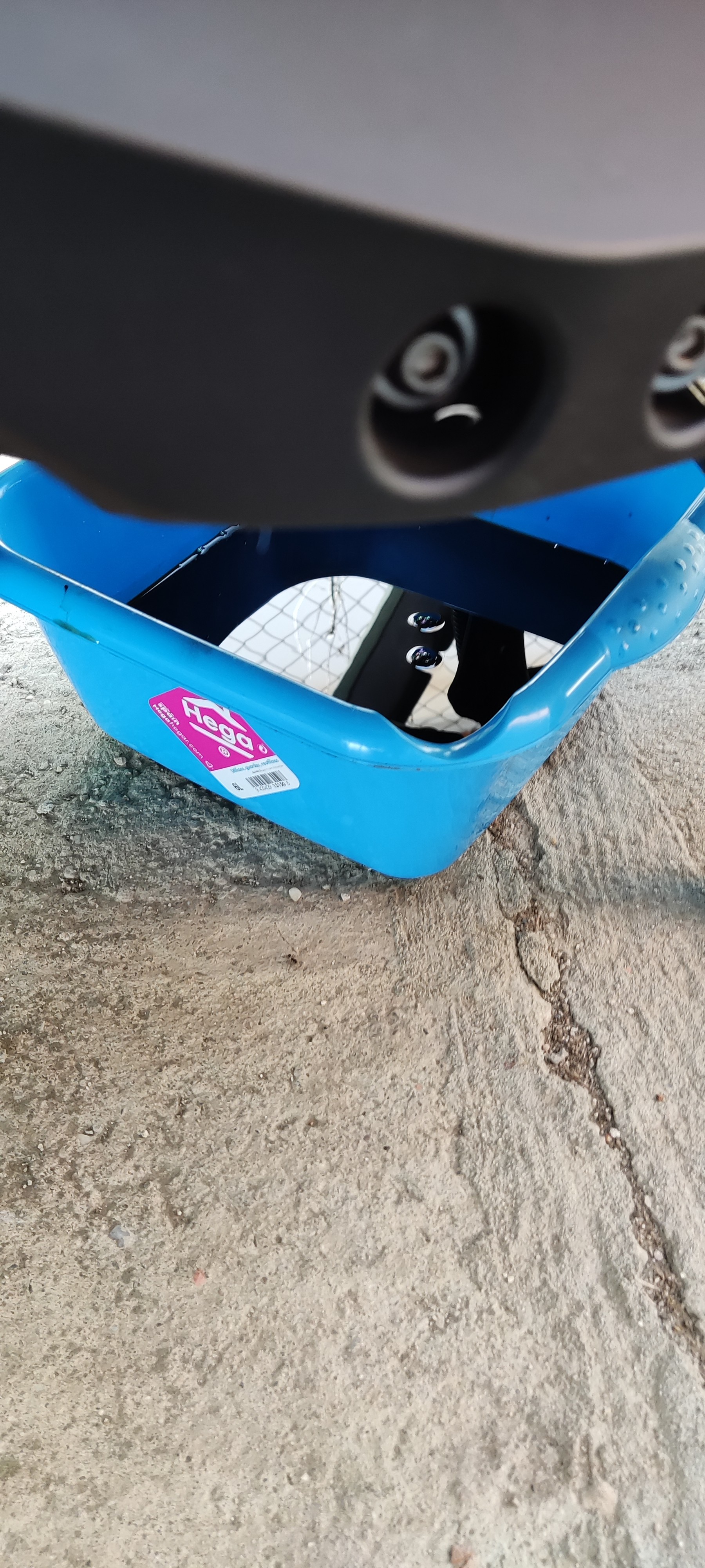

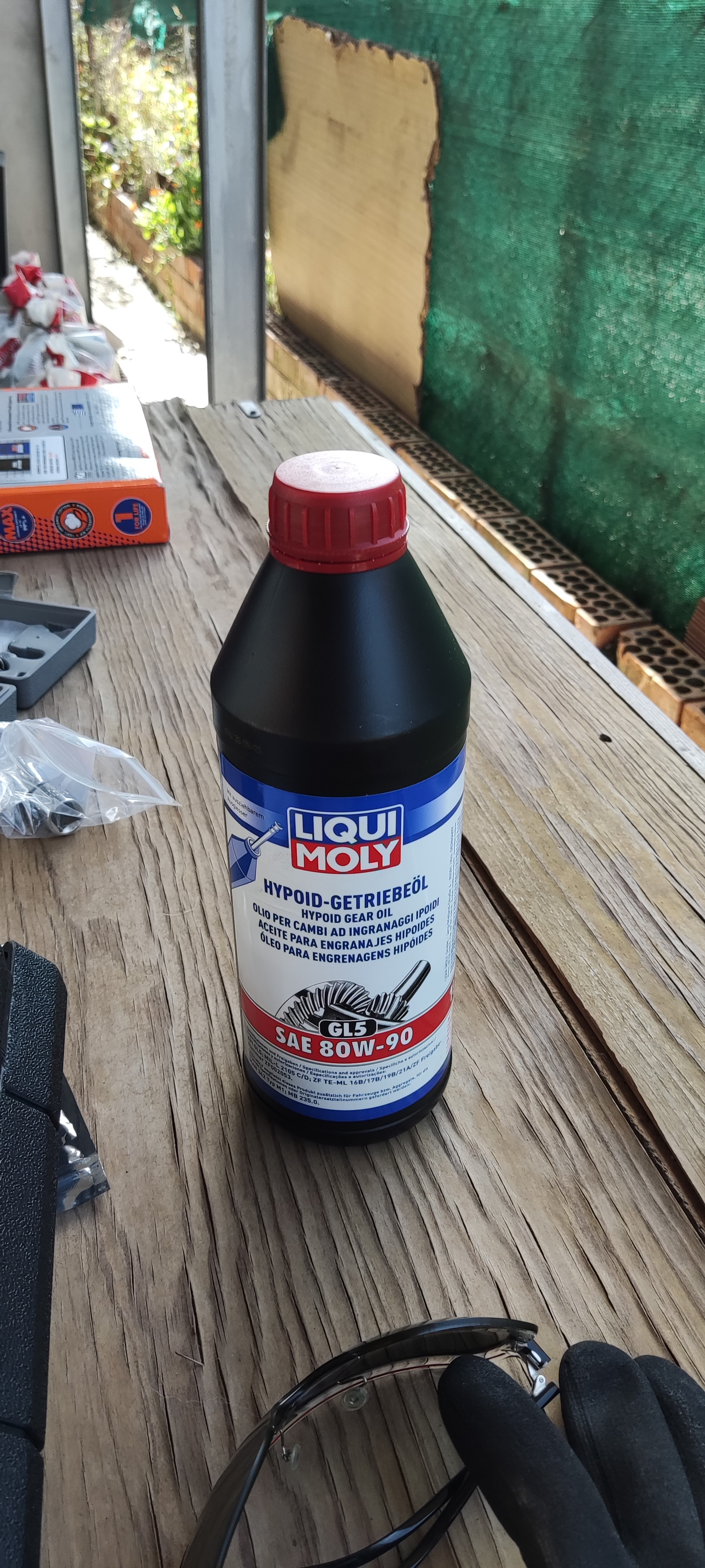

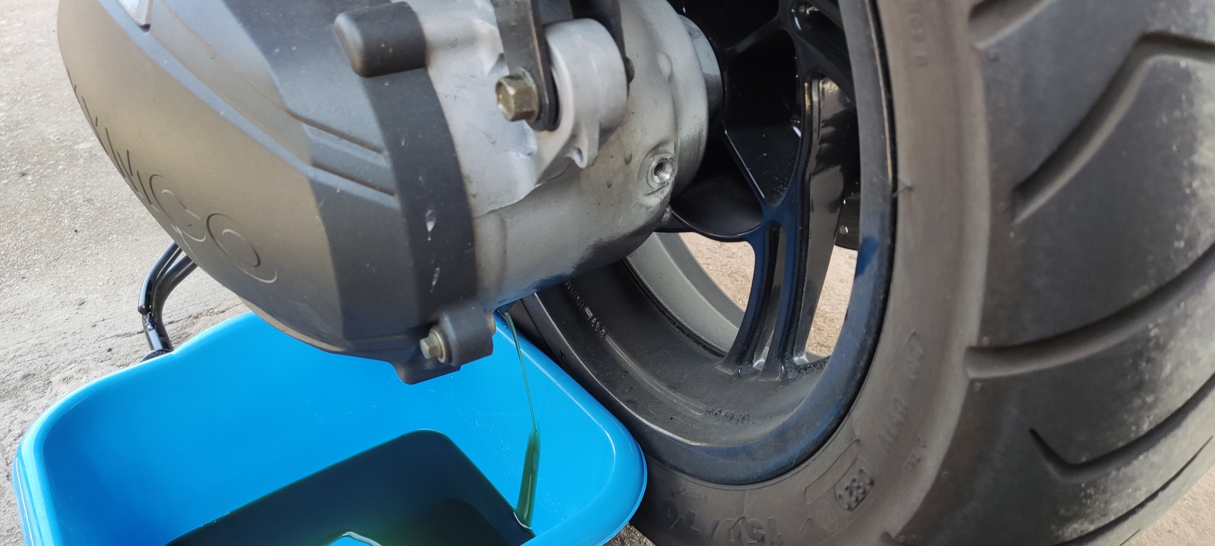

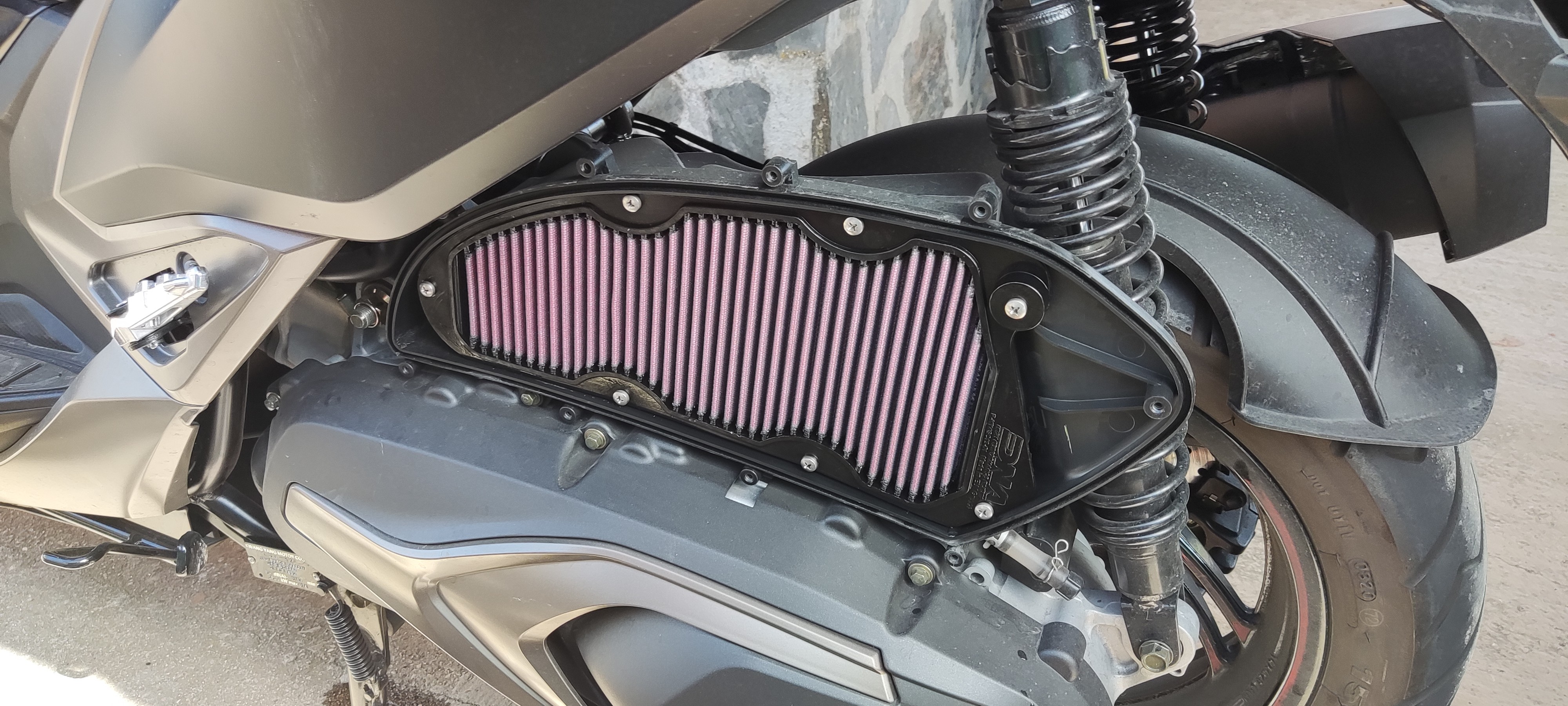

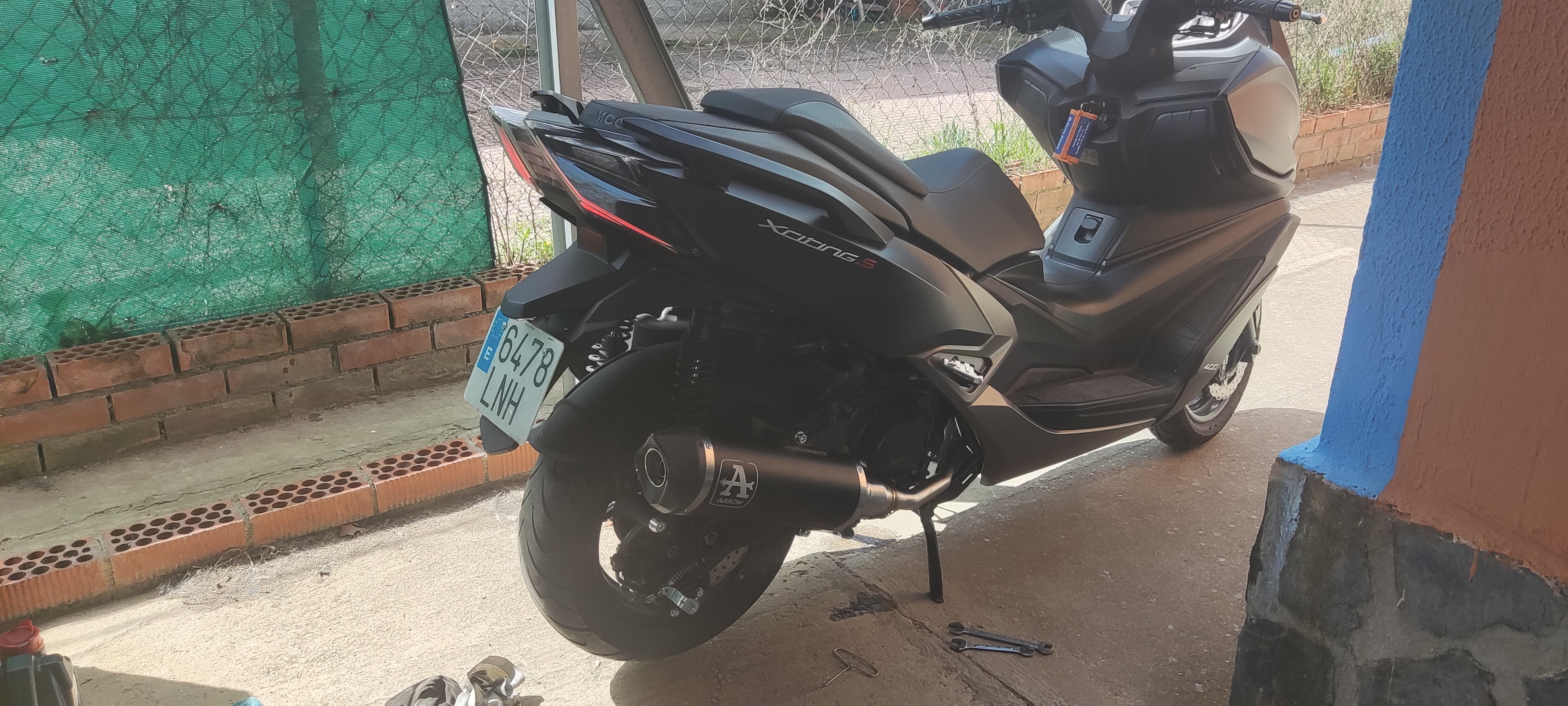

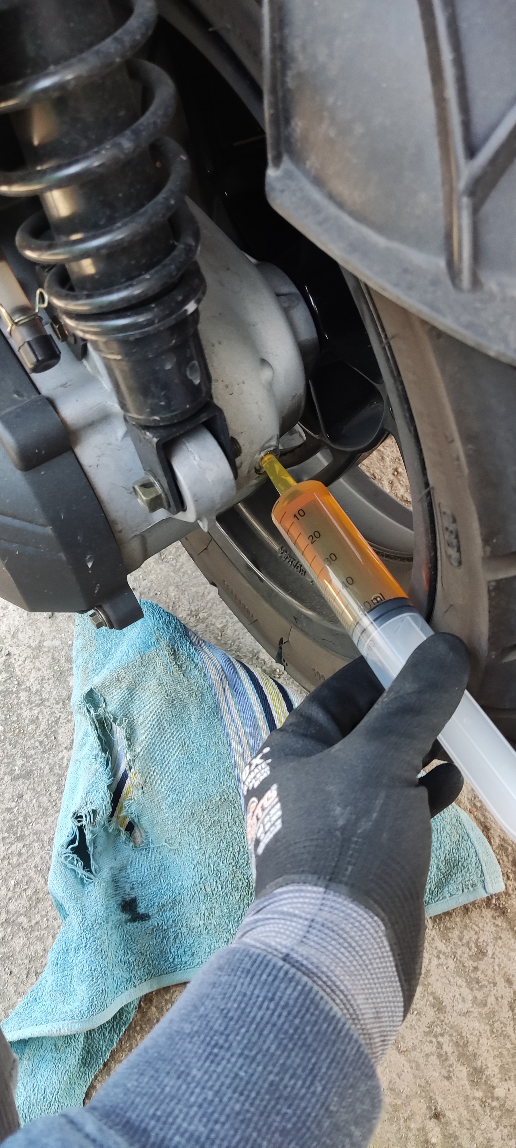

Héctor 84 Publicado 19 de Abril del 2022 Compartir Publicado 19 de Abril del 2022 Hola compañeros, ya he realizado la revisión de los 5000km a la moto, lo único que como estuve dándola caña probando rodillos tech pulley con la modificación de la semipolea de @ Tiritos pues he adelantado el mantenimiento a los 4250km. Para empezar le cambie el aceite de la caja reductora: Aceite utilizado: Seguimos vaciando aceite motor y desmontamos filtro aceite: También aprovecho para limpiar filtro tamiz, que está en el otro lado del tapón de vaciado: Filtro aceite antiguo: Filtro aceite nuevo: Aceite utilizado: Cambio filtro de aire por filtro DNA: Aprovecho para cambiar tubo de escape: Y en un principio eso es lo que le hecho, el variador no lo he desmontado para limpiar ni nada porque lo hice hace menos de 1000km y ya aproveche a engrasar. Un saludo Enlace al comentario Compartir en otros sitios web More sharing options...
lord486 Publicado 19 de Abril del 2022 Compartir Publicado 19 de Abril del 2022 hace 2 horas, Héctor 84 dijo: Hola compañeros, ya he realizado la revisión de los 5000km a la moto, lo único que como estuve dándola caña probando rodillos tech pulley con la modificación de la semipolea de @ Tiritos pues he adelantado el mantenimiento a los 4250km. Para empezar le cambie el aceite de la caja reductora: Aceite utilizado: Seguimos vaciando aceite motor y desmontamos filtro aceite: También aprovecho para limpiar filtro tamiz, que está en el otro lado del tapón de vaciado: Filtro aceite antiguo: Filtro aceite nuevo: Aceite utilizado: Cambio filtro de aire por filtro DNA: Aprovecho para cambiar tubo de escape: Y en un principio eso es lo que le hecho, el variador no lo he desmontado para limpiar ni nada porque lo hice hace menos de 1000km y ya aproveche a engrasar. Un saludo Buenas, No es necesario que adelantes los cambios de aceite, de hecho, seguro que tú mismo has comprobado que el estado del usado te habría permitido llegar a los 5.000 Km sin problemas. Veo que estás invirtiendo algo de dinero en mejoras y me gustaría saber qué sensaciones te producen, porque cambiar filtro de aire y línea completa de escape puede mejorar mucho el rendimiento si se acompaña de reprogramación de la ECU. Si no se hace esto último, la ganancia es relativamente pequeña, incluso es posible que en un motor tan nuevo como el tuyo, la mejora de rendimiento esté aún por llegar. Saludos, Enlace al comentario Compartir en otros sitios web More sharing options...
Héctor 84 Publicado 19 de Abril del 2022 Compartir Publicado 19 de Abril del 2022 hace 1 hora, lord486 dijo: Buenas, No es necesario que adelantes los cambios de aceite, de hecho, seguro que tú mismo has comprobado que el estado del usado te habría permitido llegar a los 5.000 Km sin problemas. Veo que estás invirtiendo algo de dinero en mejoras y me gustaría saber qué sensaciones te producen, porque cambiar filtro de aire y línea completa de escape puede mejorar mucho el rendimiento si se acompaña de reprogramación de la ECU. Si no se hace esto último, la ganancia es relativamente pequeña, incluso es posible que en un motor tan nuevo como el tuyo, la mejora de rendimiento esté aún por llegar. Saludos, Buenas, Pues la verdad que la mejora que más note fue la modificación de la semipolea de @ Tiritos, y el escape y filtro como lo he cambiado a la vez no te puedo decir por separado pero en conjunto lo que más se nota sq suena... Suena muy bien pero a la vez suena mucho, miedo me da encontrarme con un control de la guardia civil...(aunque un amigo policía me ha dicho que no es para tanto que el no me pararía...), Y volviendo a las sensaciones pues te diré que me da la sensación que ha perdido bajos, va muy bien pero antes me daba la sensación de ser más eléctrica según ibas roscando el puño se notaba algo más de tirón, aora parece más suave y que en condiciones favorables estira más, pero con viento en contra o subidas creo que no ha ganado nada o incluso haya podido perder (no lo he comprobado 100x100 xo me da esa sensación). Xo vamos llaneando sin viento en contra lo poco que la he probado se pone a 160km/h y porque tuve que reducir por el tráfico. Y respecto a lo de haber adelantado el cambio de aceite, pues el de la transmisión salió algo más limpio pero el del motor salió bastante negro, que me podía haber esperado a los 5000km? Pues claro que sí, pero como se lo hago yo y ya tenía todo comprado pues me dio por adelantarlo... Un saludo. Enlace al comentario Compartir en otros sitios web More sharing options...
lord486 Publicado 19 de Abril del 2022 Compartir Publicado 19 de Abril del 2022 hace 3 horas, Héctor 84 dijo: Buenas, Pues la verdad que la mejora que más note fue la modificación de la semipolea de @ Tiritos, y el escape y filtro como lo he cambiado a la vez no te puedo decir por separado pero en conjunto lo que más se nota sq suena... Suena muy bien pero a la vez suena mucho, miedo me da encontrarme con un control de la guardia civil...(aunque un amigo policía me ha dicho que no es para tanto que el no me pararía...), Y volviendo a las sensaciones pues te diré que me da la sensación que ha perdido bajos, va muy bien pero antes me daba la sensación de ser más eléctrica según ibas roscando el puño se notaba algo más de tirón, aora parece más suave y que en condiciones favorables estira más, pero con viento en contra o subidas creo que no ha ganado nada o incluso haya podido perder (no lo he comprobado 100x100 xo me da esa sensación). Xo vamos llaneando sin viento en contra lo poco que la he probado se pone a 160km/h y porque tuve que reducir por el tráfico. Y respecto a lo de haber adelantado el cambio de aceite, pues el de la transmisión salió algo más limpio pero el del motor salió bastante negro, que me podía haber esperado a los 5000km? Pues claro que sí, pero como se lo hago yo y ya tenía todo comprado pues me dio por adelantarlo... Un saludo. Buenas, Está claro que no es malo adelantar el cambio de aceite. Ningún problema con ello. Sol te quería indicar que por mucho que hubieses castigado a tu moto, podías estar tranquilo porque el aceite aún cumplía con su cometido. Solo si no le das tiempo a que coja temperatura el motor, se degrada más el aceite (y se desgasta el motor). Las sensaciones que tienes después de instalar filtro y línea de escape, son justo las esperables y para mejorar los bajos, tendrás que reprogramar la centralita. Si se hace bien, también mejorará en alta. Saludos, Enlace al comentario Compartir en otros sitios web More sharing options...
Héctor 84 Publicado 19 de Abril del 2022 Compartir Publicado 19 de Abril del 2022 hace 3 horas, lord486 dijo: Buenas, Está claro que no es malo adelantar el cambio de aceite. Ningún problema con ello. Sol te quería indicar que por mucho que hubieses castigado a tu moto, podías estar tranquilo porque el aceite aún cumplía con su cometido. Solo si no le das tiempo a que coja temperatura el motor, se degrada más el aceite (y se desgasta el motor). Las sensaciones que tienes después de instalar filtro y línea de escape, son justo las esperables y para mejorar los bajos, tendrás que reprogramar la centralita. Si se hace bien, también mejorará en alta. Saludos, Hola buenas, Pues la verdad que lo de reprogramar la centralita no lo tenía contemplado, xo de hacerlo, que tengo que comprar una centralita y llevar la moto a un taller de confianza xa que la instale y la ajuste? Y cuanto puede costar hacerlo? Xa hacerme una idea... 🤣🤣🤣 Se me están poniendo los dientes largos...😂😂 Enlace al comentario Compartir en otros sitios web More sharing options...
