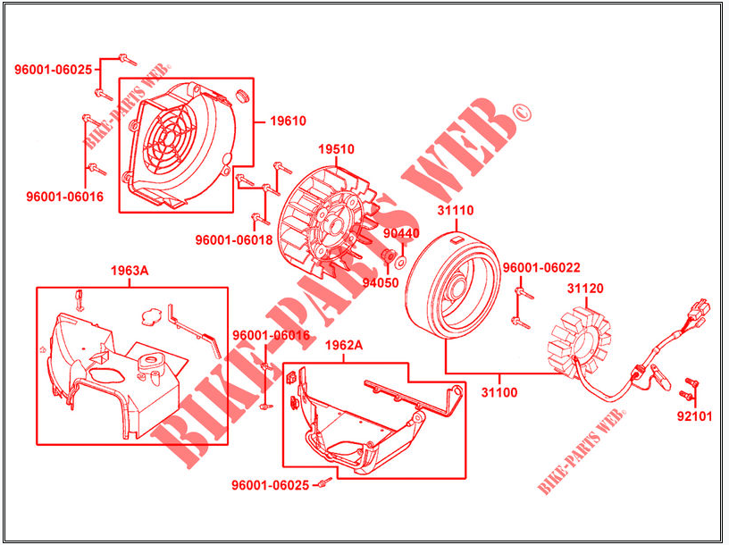

lord486 Publicado 18 de Enero del 2022 Compartir Publicado 18 de Enero del 2022 Buenas, Tu moto tiene alternador son las piezas marcadas con el número 31100, pero si la moto arranca bien, ¿por qué quieres cargar la batería? Saludos, Enlace al comentario Compartir en otros sitios web More sharing options...
