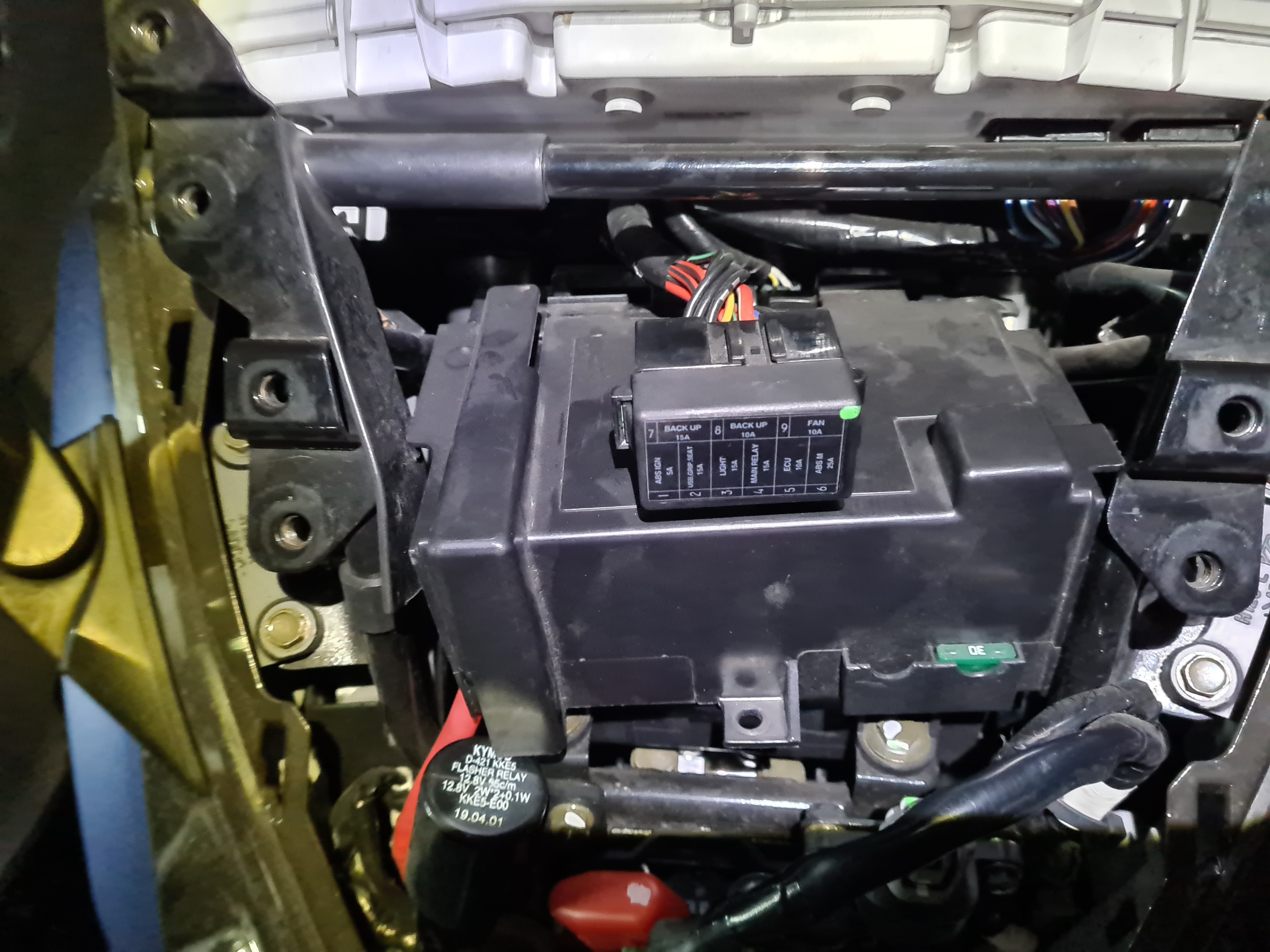

Buenas tardes, como a varios les ha pasado, dejé estas Navidades la moto parada 15 días y no arranca. He desmontado el frontal para acceder a la batería y ahí está la TTZ12S de Kymco (no la 14S como debería ser). Ya he leído que a algún otro forero tb le ha pasado. Voy a encargar la Yuasa YTZ14S de AGM.

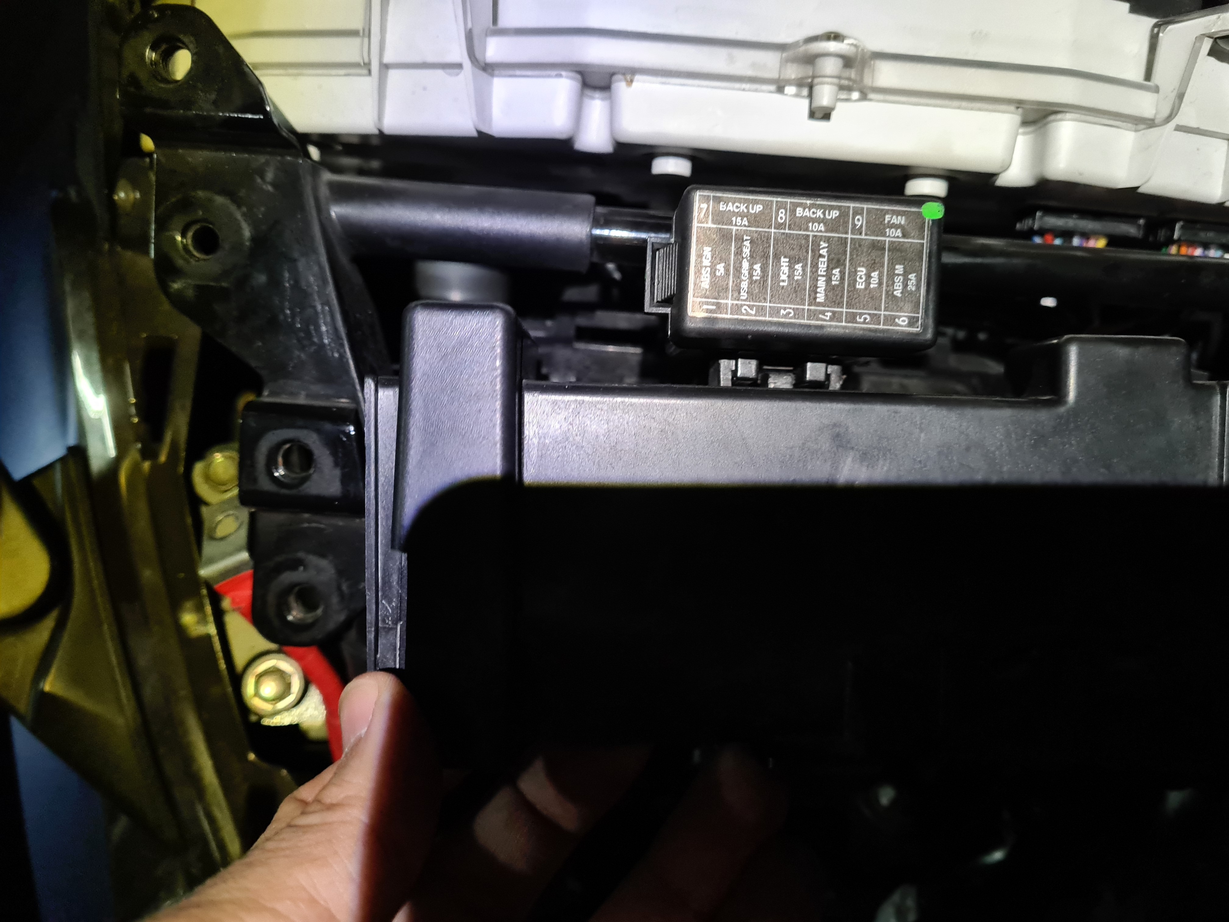

Mi problema es que no sé sacar la batería de su alojamiento, me estorba una tapa superior de plástico a la que está anclada una pieza de plástico con muchos cables que acaban en ella (donde tb hay fusibles). Veréis las fotos. He probado a girar esta pieza, empujarla, moverla... pero no he conseguido quitarla. Supongo que al quitarlo se podrá sacar la batería hacia arriba. O igual no hace falta y soy más torpe de la cuenta?

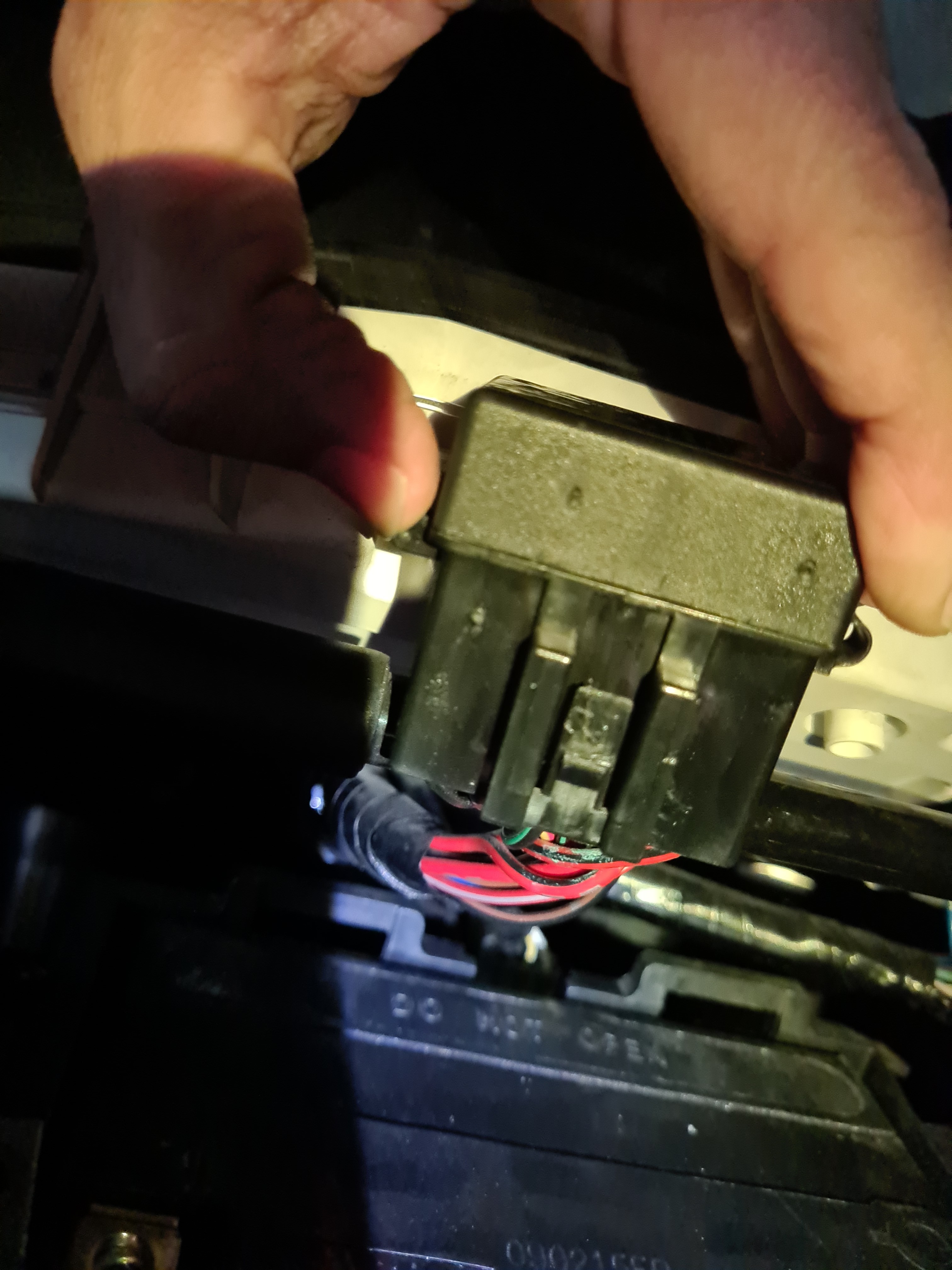

La cajita que comentas tiene una pestaña en la parte inferior que debes presionar hacia arriba con algo plano, y entonces tirar esa cajita hacia ti, hacia adelante. Así te quedará la cubierta de la batería a la vista.
Muchas gracias por vuestras respuestas! Esta tarde voy a probar a actuar sobre esa pestaña con un destornillador plano pequeño. Entiendo que esa cajita está sólo sujeta a la tapa de plástico para que no se mueva,  es decir, que aunque "me cargara" el anclaje de plástico no estropeo nada eléctrico, y sólo tendría que volver a sujetar esa cajita a la tapa pero de otra manera. Es correcto?

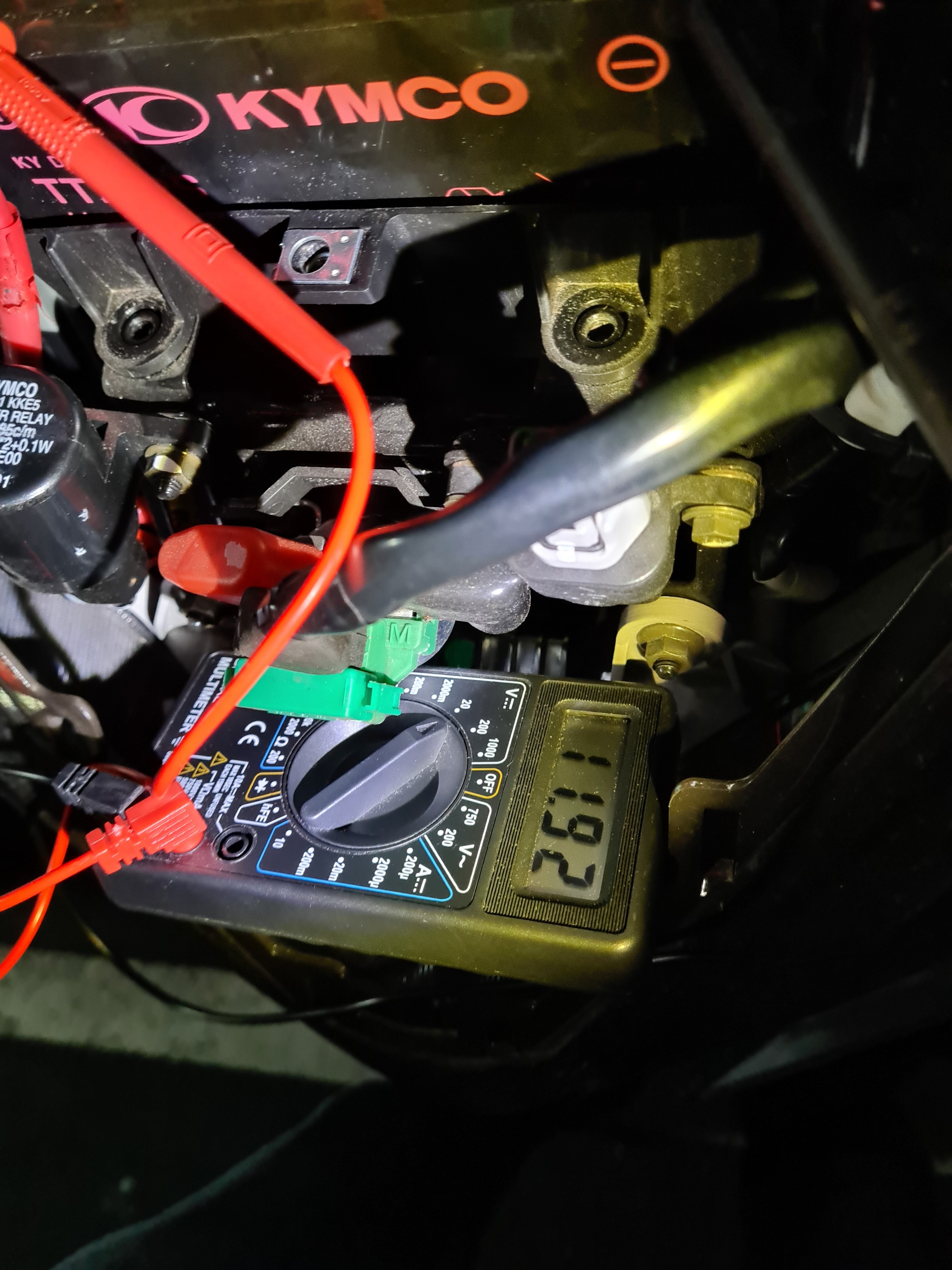

Bueno, misión cumplida!! Para la siguiente ocasión (que espero que no haya), ya sé cómo hacerlo todo. Con el motor apagado la batería me marca 11.92v con el polímetro, la dejaré de repuesto y la cargaré con regularidad, y montaré la Yuasa YTZ14S de AGM que por lo que comentáis va muy bien. Dejo una foto de la patilla de plástico que ayer se me atragantó por si a alguien le pasa lo mismo.
