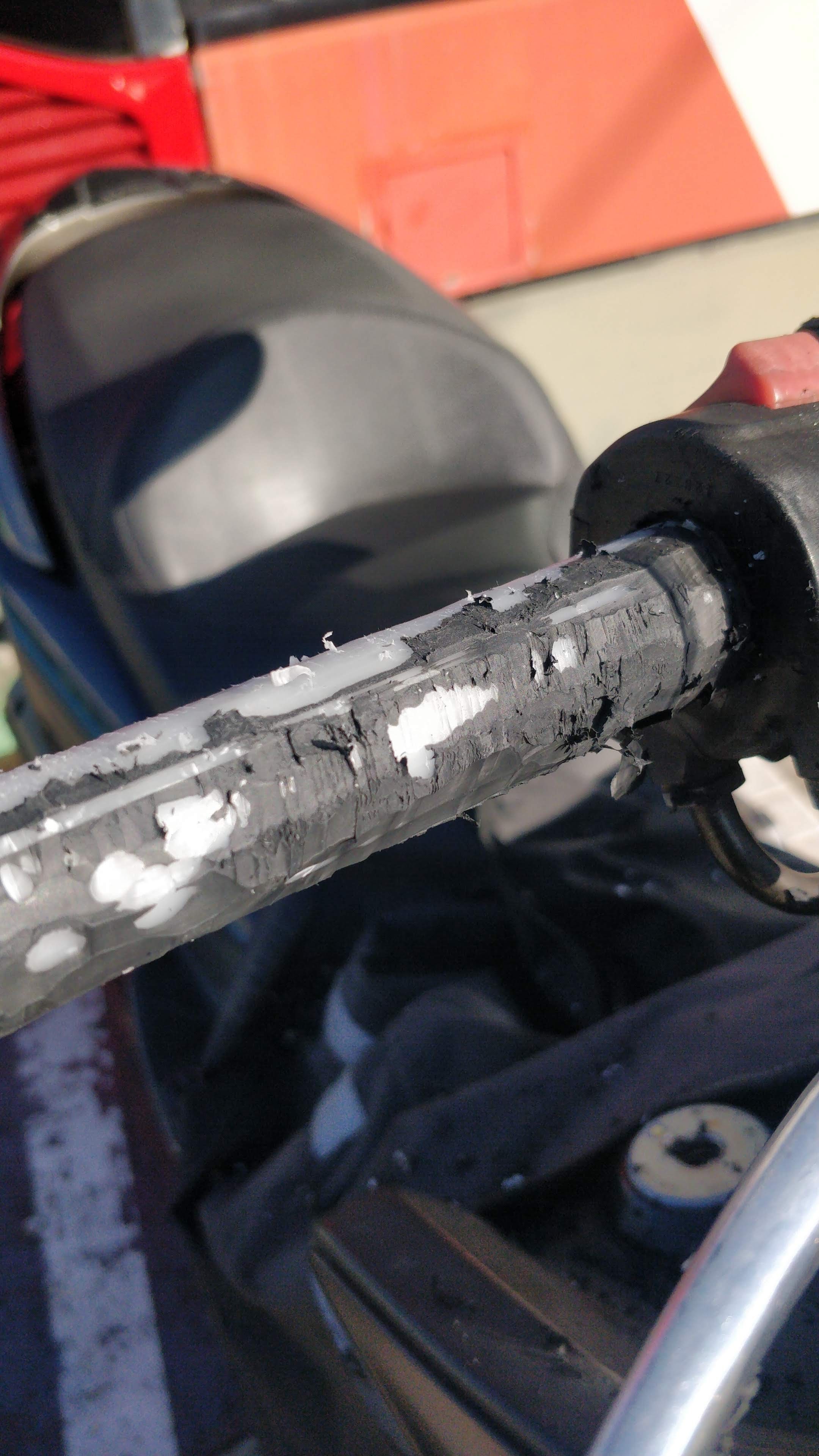

Hola intenté sin éxito cambiar el puño derecho pero veo q no va ser entonces quería poner una caña nueva y luego encima el puño nuevo
Desmonte un poco pero no lo tengo claro ,quite los dos tornillo pero no sé bien como hacerlo
Si alguien me podría decir cómo se hace y que caña vale si una universal vale,o algún tutorial gracias

Buenas,
El puño derecho va pegado en este modelo. No lo puedes quitar tirando simplemente como ocurre con el izquierdo. Tienes que cortarlo e ir raspando.

Ya, eso ya lo sé lo que quería saber el método de quitar la caña gracias
Buenas,
Había entendido que lo que querías cambiar era el puño, pero que habías pensado que la única forma era cambiando la caña. Yo no sé de nadie que haya cambiado la caña, pero está claro que puedes cambiarla aunque luego no podrás poner los plásticos que cubren la original.
Sin embargo, sí que conozco a muchos compañeros que han cambiado los puños, incluso por puños calefactables y el procedimiento siempre es cortar el puño viejo y raspar los restos con un cúter.
Saludos,
hace 20 horas, Felipeneri dijo:

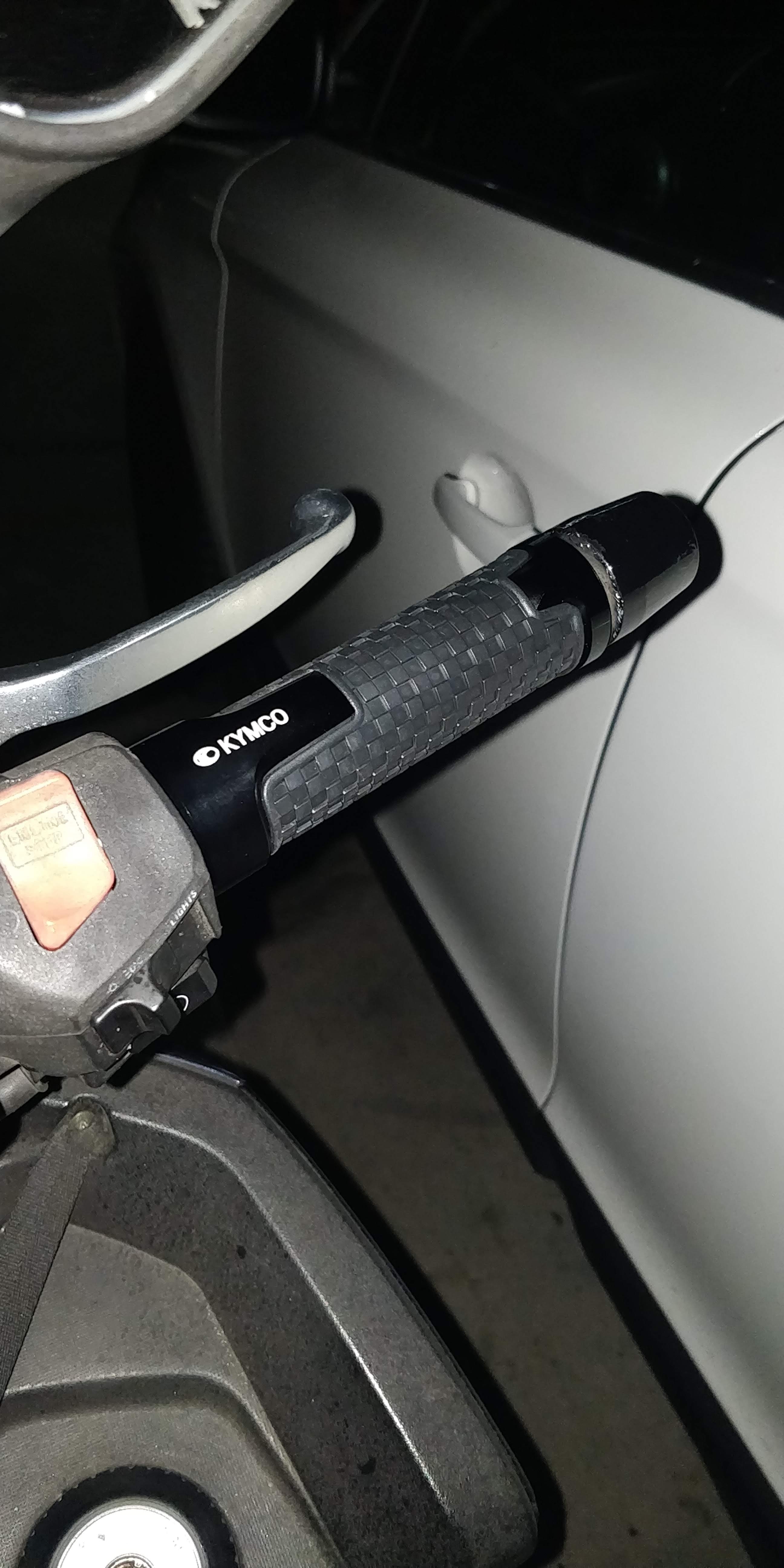

Hola, ya lo hice raspando  lo que quería haber echo era cambiar la caña pero no sabía cómo quitar el cable del acelerador pero bueno con paciencia lo raspe y ya lo cambie gracias
Buenas,
Has hecho un gran trabajo. Disfruta ahora de él.
