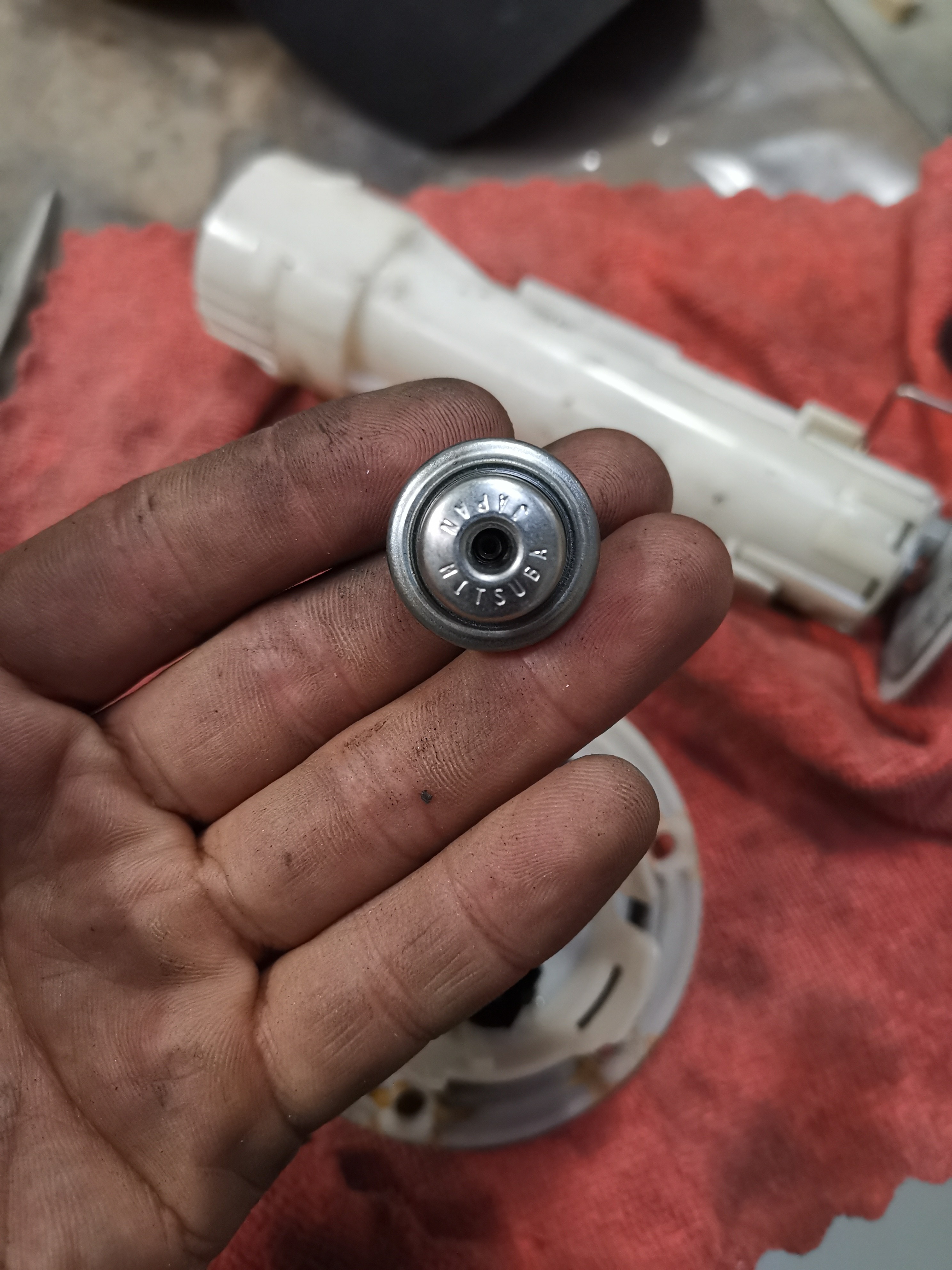

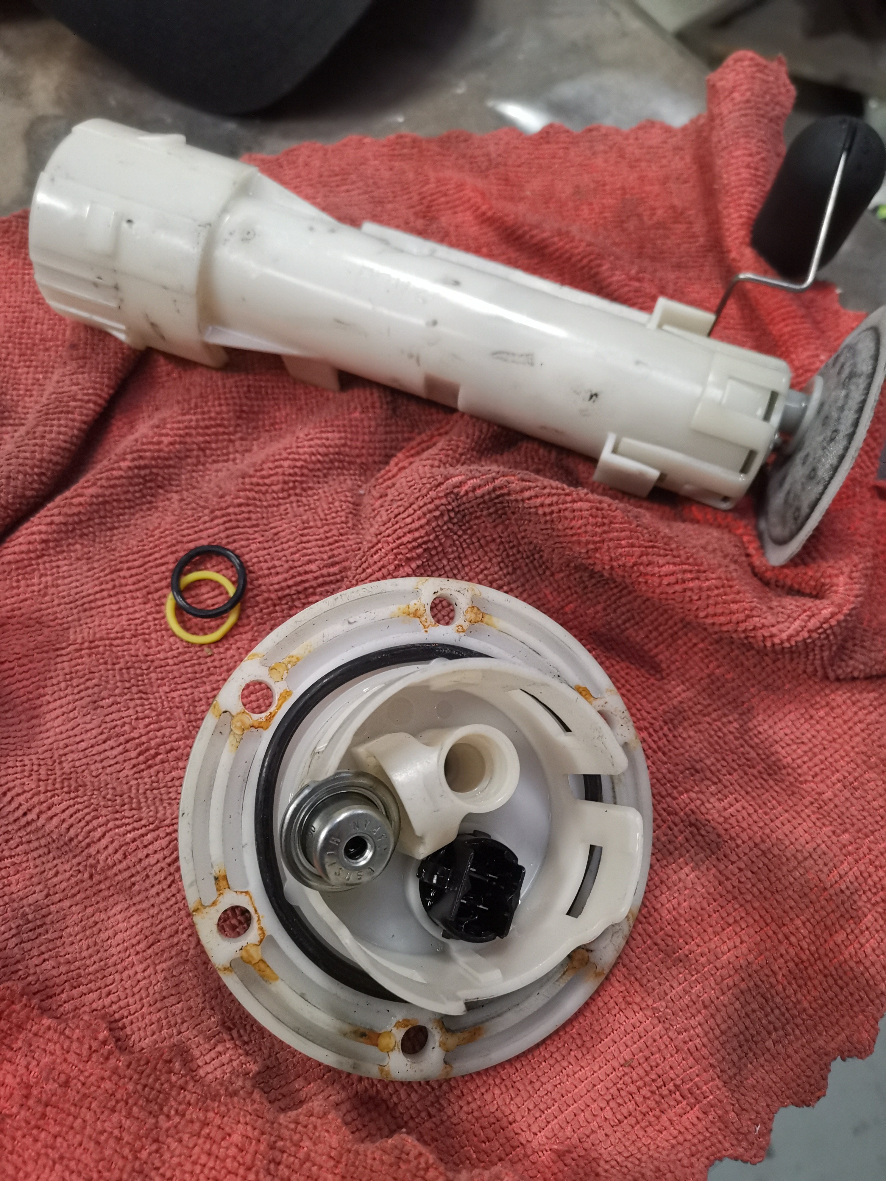

Muchas gracias por el aporte, hoy después de una larga jornada he dado con el fallo. Resulta que hay una pieza que va en la bomba de combustible que es un regulador de presión IMG_20211225_173206.thumb.jpg.99478ba30c8ede810877790fd7100e2c.jpgque adjunto en la foto que es la responsable de mantener la presión de combustible estable en la línea de combustible y está estaba mala haciendo que fuese deficiente la presión y por lo tanto el inyector expulsa la cantidad necesaria. Sucedia en frío ya que durante la noche la presión en la línea se va bajando con el pasar de las horas. Y pues nada a espera del recambio para poner todo en orden de nuevo.

Interesante la avería y su descubrimiento...
Por suerte se vende el recambio y no parece que esa pequeña pieza vaya a ser costosa... hay modelos que por narices no queda otra que sustituir la bomba al completo.
