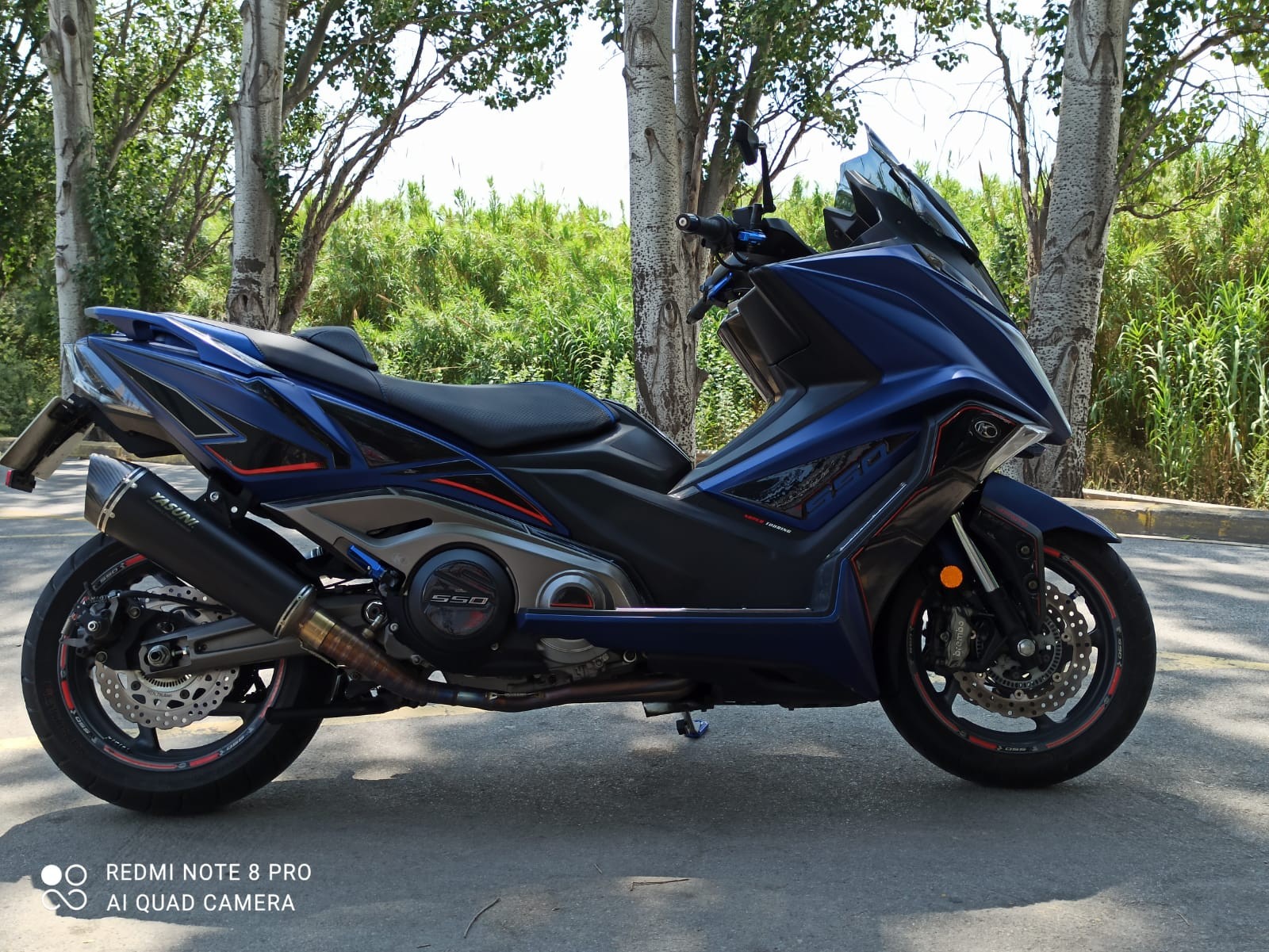

spmcpt Publicado 11 de Diciembre del 2021 Compartir Publicado 11 de Diciembre del 2021 Buenas tardes Con motivo de la reciente revisión de los 20.000 km, he aprovechado a colocar unos rodillos TechPulley de 15gr en el variador(original). Además, semanas antes cambié también el escape, y quise hacer diferentes pruebas para cuantificar el rendimiento de los cambios durante el proceso. Aquí un video que espero os sea ilustrativo. (Perdonar por la edición algo cutre) https://www.youtube.com/watch?v=5MvtKeUNbFo Enlace al comentario Compartir en otros sitios web More sharing options...
