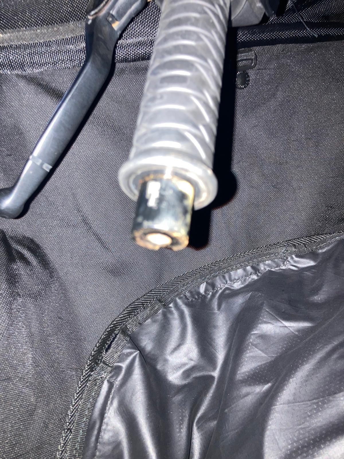

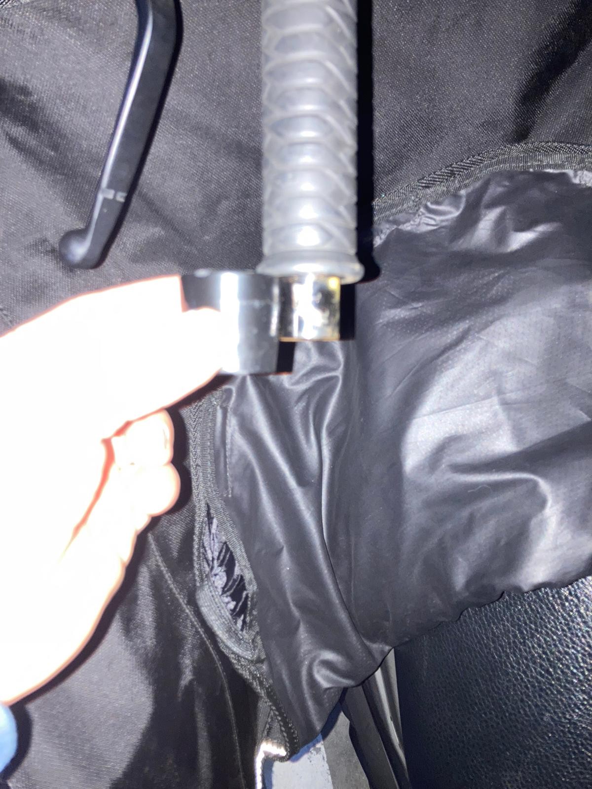

ErMagic Publicado 4 de Diciembre del 2021 Compartir Publicado 4 de Diciembre del 2021 Buenas, Alguien ha quitado los contrapesos de la ak550? Quería montar unos paramanos X-Tarmac y al quitar el contrapeso original queda una pieza que sobresale del puño que es donde se atornilla el contrapeso original y no tiene pinta de poder salir (como si fuese parte del manillar). Alguien que lo haya intentado? Enlace al comentario Compartir en otros sitios web More sharing options...

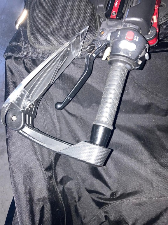

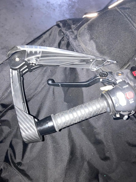

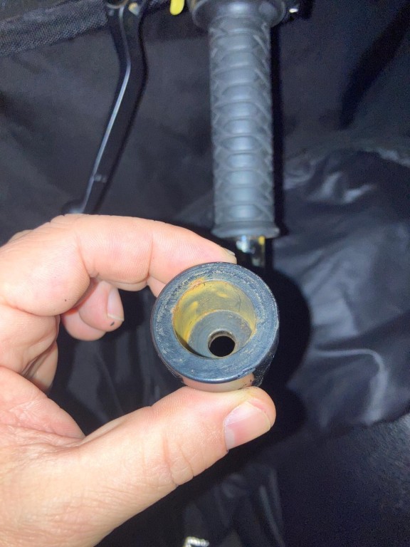

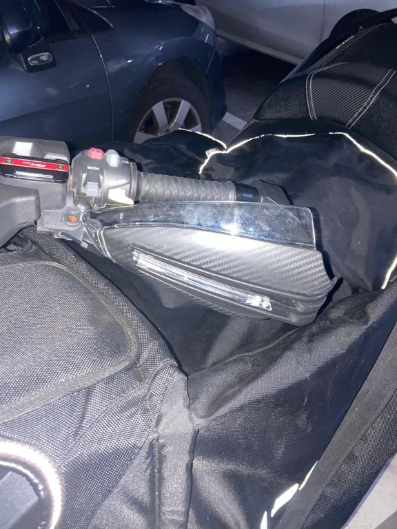

ErMagic Publicado 5 de Diciembre del 2021 Autor Compartir Publicado 5 de Diciembre del 2021 Pongo unas fotos de la unica manera que veo de ponerlos, no sabria como quitarles la parte interna de los contrapesos originales para que los paramanos queden pegados al manillar. Y de paso...por si alguien con dudas quiere probar. Enlace al comentario Compartir en otros sitios web More sharing options...

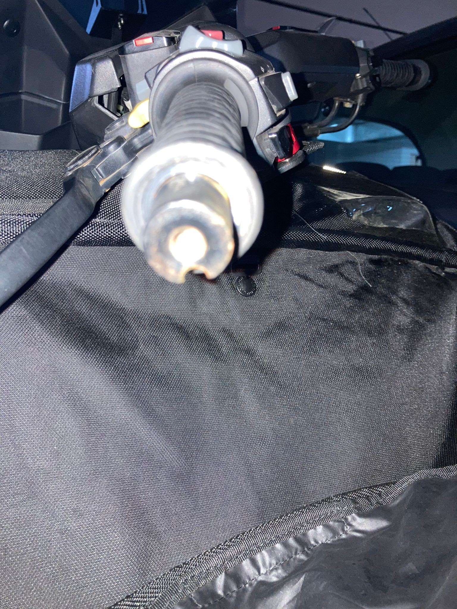

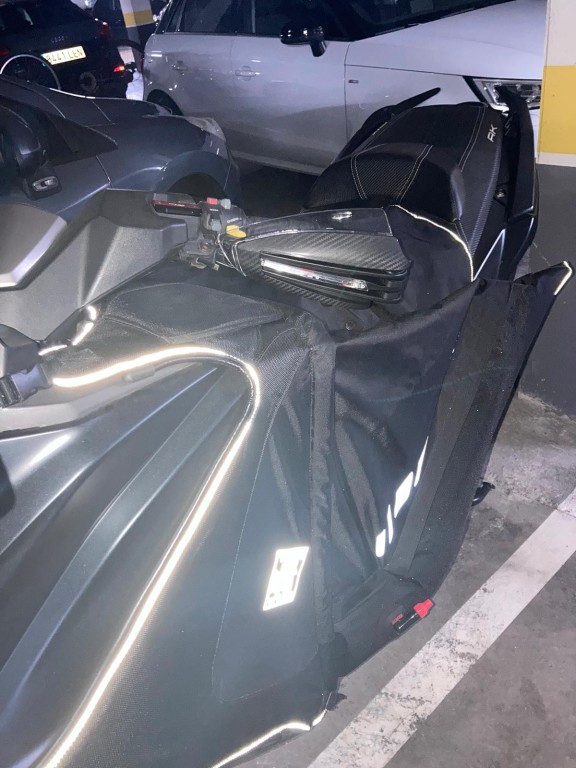

ErMagic Publicado 7 de Diciembre del 2021 Autor Compartir Publicado 7 de Diciembre del 2021 Pongo unas fotillos del manillar al quitar contrapesos originales, por si a alguien le sirve de referencia para decidirse. Finalmente los puños quedan tal cual en las fotos anteriores, chulos y hacen su funcion pero hacen la moto unos 3-4cms mas ancha en total lo que hace algo mas dificil pasar entre coches. Enlace al comentario Compartir en otros sitios web More sharing options...
Jorgeabuela Publicado 20 de Diciembre del 2021 Compartir Publicado 20 de Diciembre del 2021 Entiendo que no has podido ponerlos quitando el contrapeso original verdad? Para que no gane anchura Enlace al comentario Compartir en otros sitios web More sharing options...
The MPG Publicado 31 de Marzo del 2022 Compartir Publicado 31 de Marzo del 2022 Hola, También tengo los X-tarmac, me encontré con los mismos problemas, y aunque he intentado mil cosas para que queden bien, me ha sido imposible. PERO he encontrado varias cosas: 1. según el manual de taller, la pieza negra que hay debajo del contrapeso, y que sobresale del puño, es el propio final del manillar, por lo que no se puede retirar 2. El modelo oficial de x-tarmac según la web de Acerbis, es el 0017931, que es el que tengo yo 3. En el listado de componentes compatibles, el que corresponde a nuestra moto (y todas, de hecho) es el 0017564 4. Según parece, ambos son el mismo producto y 5. Lo único que se me ocurre, seria extraer la pieza metálica del protector, y encajar el hueco resultante en el sobrante del manillar del punto 1, y atornillar, añadiendo o no los contrapesos. Ahora estoy fuera unos días y no tengo ni la moto ni los protectores para probarlo. Ufff vaya faena, porque los protectores son guapísimos y pegan con los detalles en carbono del asiento. Vss P.D. He hecho consulta al respecto a Acerbis, si responden os digo. Enlace al comentario Compartir en otros sitios web More sharing options...

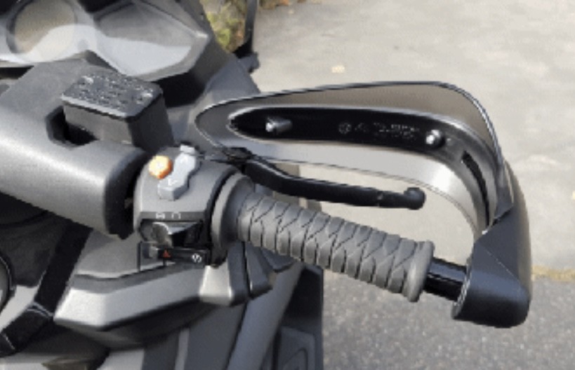

The MPG Publicado 4 de Abril del 2022 Compartir Publicado 4 de Abril del 2022 Hola otra vez, Casi para acabar, antes de probar con los X-tarmac en mi AK, os pongo esto que encontrado en el foro Kymco de Francia. Son unos Dual Road, pero el montaje es el mismo, y sin contrapesos. Supongo que los guardamanos haran la misma función… Vss Enlace al comentario Compartir en otros sitios web More sharing options...
ErMagic Publicado 4 de Abril del 2022 Autor Compartir Publicado 4 de Abril del 2022 Lo malo de estos es que sobresalen más y para menear entre atascos pues cuesta Enlace al comentario Compartir en otros sitios web More sharing options...
