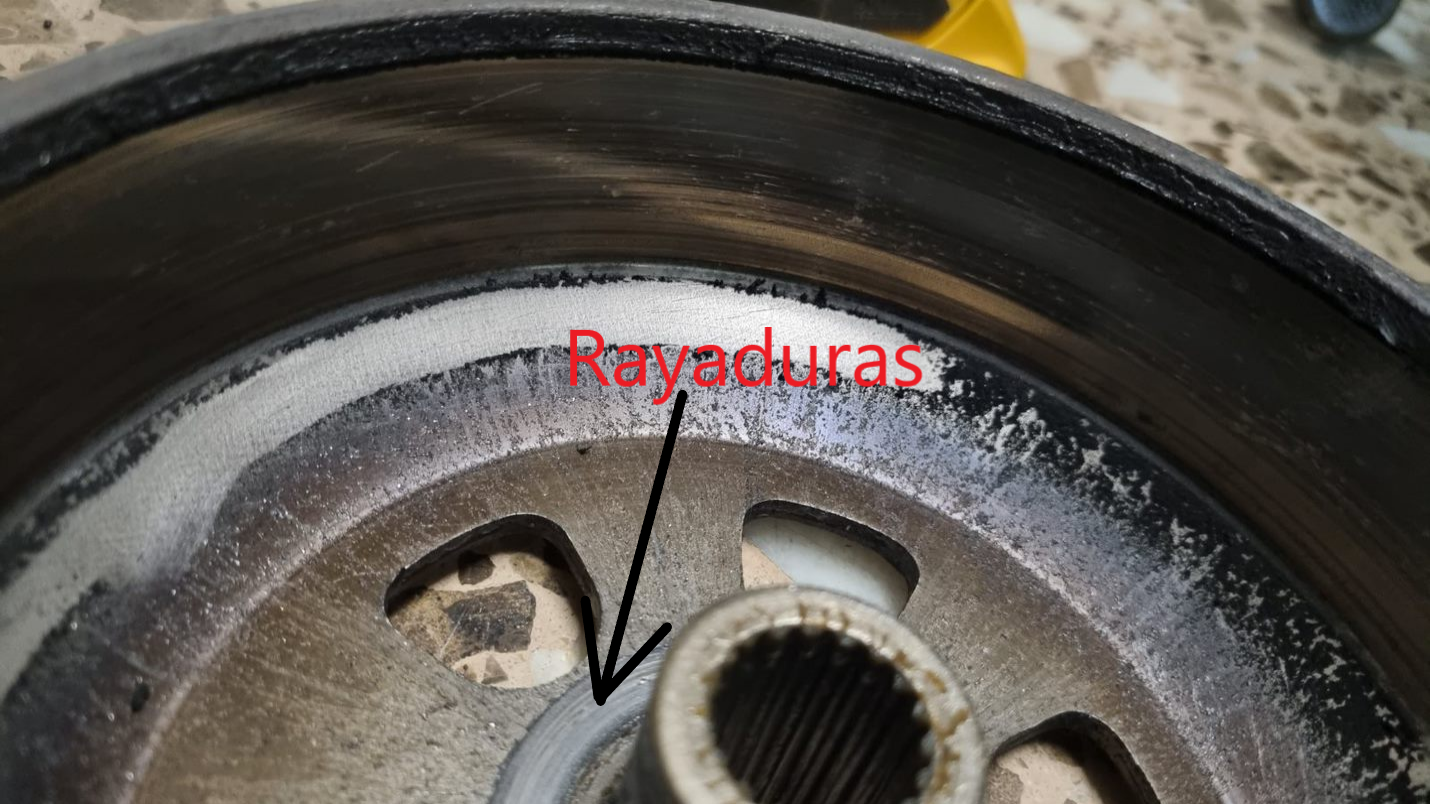

Fenix_vw Publicado 7 de Abril del 2022 Autor Compartir Publicado 7 de Abril del 2022 Bueno, ya he desmontado la tapa de embrague y variador y los dos últimos por que este fin de semana salgo fuera y no tendré tiempo y he visto que en general el variador y sus piezas parecen estar bien. La campana tiene grasa pero eso es culpa mia, puse demasiada en el rodamiento de la tapa de embrague y se ha trasladado a la campana por la fuerza centrífuga, no sé si esto puede ser razón para el fallo, entiendo que sería más probable que patinara el embrague y no es lo que parece que suceder. Creo que los rodillos están bien colocados pero puedo haberme equivocado. Me pregunto si la correa podría ser la causa, no la sustituí ya que parecía ser bastante nueva, aunque puedo equivocarme, ahí lo dejo. Os dejo fotos para que podais valorar y saber vuestra opinión. Saludos fotos Enlace al comentario Compartir en otros sitios web More sharing options...
lord486 Publicado 7 de Abril del 2022 Compartir Publicado 7 de Abril del 2022 hace 40 minutos, Fenix_vw dijo: Bueno, ya he desmontado la tapa de embrague y variador y los dos últimos por que este fin de semana salgo fuera y no tendré tiempo y he visto que en general el variador y sus piezas parecen estar bien. La campana tiene grasa pero eso es culpa mia, puse demasiada en el rodamiento de la tapa de embrague y se ha trasladado a la campana por la fuerza centrífuga, no sé si esto puede ser razón para el fallo, entiendo que sería más probable que patinara el embrague y no es lo que parece que suceder. Creo que los rodillos están bien colocados pero puedo haberme equivocado. Me pregunto si la correa podría ser la causa, no la sustituí ya que parecía ser bastante nueva, aunque puedo equivocarme, ahí lo dejo. Os dejo fotos para que podais valorar y saber vuestra opinión. Saludos fotos Buenas, Tanto los rodillos como las quías del variador tienen buen aspecto. En ningún caso tiene aspecto de haberse quedado trabados. En el lado del embrague se ve el desgaste que comentabas en la campana y tengo la sensación de que en algún momento roza en el fondo. Esto sí que podría ser una justificación de por qué se queda embragada la moto al ralentí. La correa, no te puedo decir; no veo grietas pero tiene pinta de haber perdido su flexibilidad en parte. Esto puede hacer que patine, pero no que impida a la moto que desembrague. Saludos, Enlace al comentario Compartir en otros sitios web More sharing options...

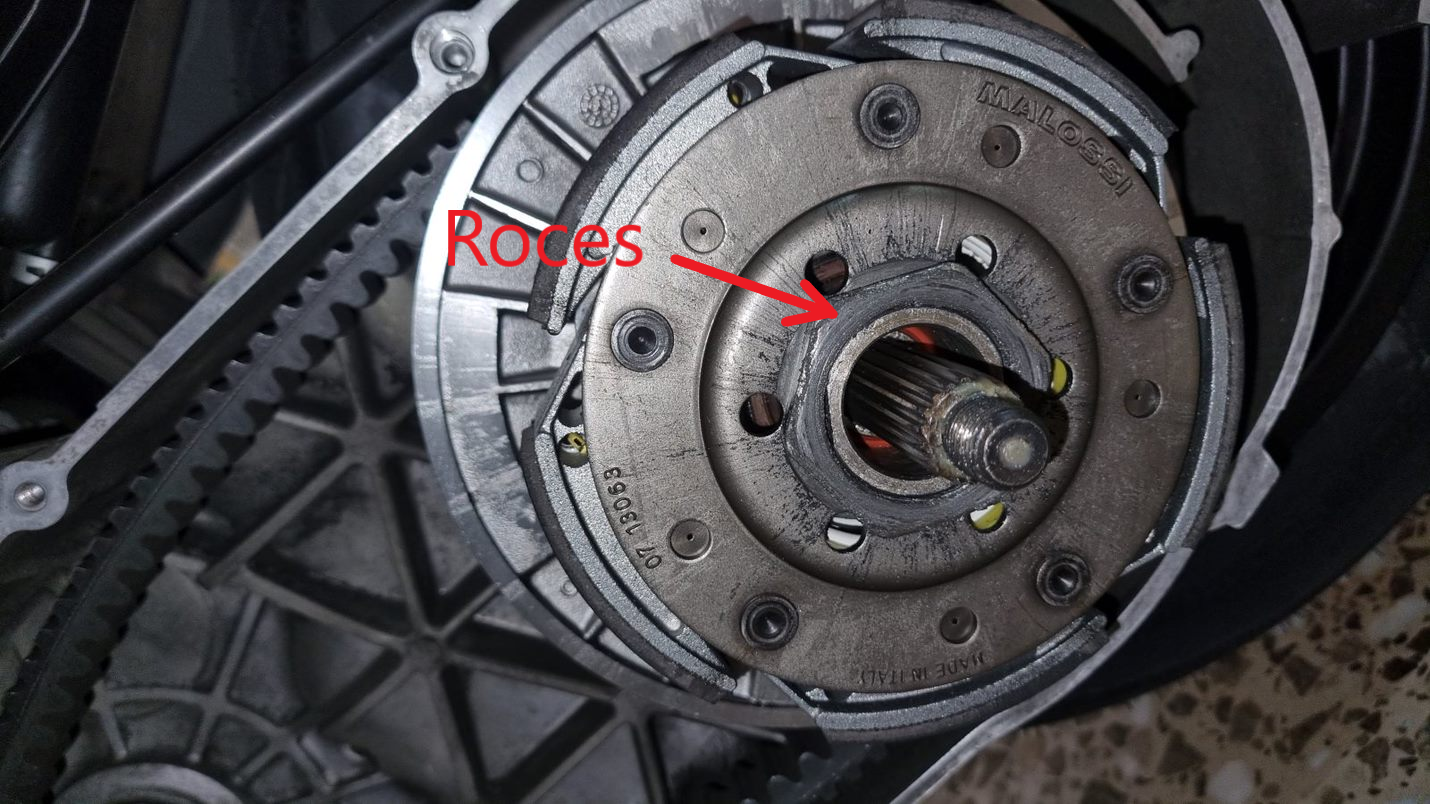

Fenix_vw Publicado 7 de Abril del 2022 Autor Compartir Publicado 7 de Abril del 2022 hace 20 minutos, lord486 dijo: Buenas, Tanto los rodillos como las quías del variador tienen buen aspecto. En ningún caso tiene aspecto de haberse quedado trabados. En el lado del embrague se ve el desgaste que comentabas en la campana y tengo la sensación de que en algún momento roza en el fondo. Esto sí que podría ser una justificación de por qué se queda embragada la moto al ralentí. La correa, no te puedo decir; no veo grietas pero tiene pinta de haber perdido su flexibilidad en parte. Esto puede hacer que patine, pero no que impida a la moto que desembrague. Saludos, Al desmontar yo también he tenido la sensación de que las zapatas del embrague podian rozar en el fondo de la campana por que encuentro que la campana cubre el embrague en exceso. El embrague trae una arandela que yo he utilizado y he colocado por detrás del embrague contra el muelle, pudiera ser que sirva para prevenir un exceso de profundidad del embrague en la campana en este caso, voy a ponersela, a ver que resultado dá y cambiaré la correa. Un abrazo Enlace al comentario Compartir en otros sitios web More sharing options...
Fenix_vw Publicado 7 de Abril del 2022 Autor Compartir Publicado 7 de Abril del 2022 Que tal de nuevo, he vuelto a montar después de cambiar de posición la arandela y parece que ya no toca el ambrague en la campana, sin embargo de nuevo se reproduce el problema, he observado que sobre todo se produce si freno con la moto en bajada hasta parada, tiende a calarse y quedarse bloqueada de atrás. Empiezo a pensar que es la correa, no sé si me equivoco pero si es demasiado rígida es posible que no recupere bien su tensión y lugar, al reducir y frenar, y genere la avería? Saludos Enlace al comentario Compartir en otros sitios web More sharing options...
lord486 Publicado 7 de Abril del 2022 Compartir Publicado 7 de Abril del 2022 hace 10 minutos, Fenix_vw dijo: Que tal de nuevo, he vuelto a montar después de cambiar de posición la arandela y parece que ya no toca el ambrague en la campana, sin embargo de nuevo se reproduce el problema, he observado que sobre todo se produce si freno con la moto en bajada hasta parada, tiende a calarse y quedarse bloqueada de atrás. Empiezo a pensar que es la correa, no sé si me equivoco pero si es demasiado rígida es posible que no recupere bien su tensión y lugar, al reducir y frenar, y genere la avería? Saludos Buenas, Yo estaba convencido que al colocar correctamente la arandela en el embrague se iba a solucionar el problema, de hecho dices que ya no roza. Visto todo lo demás, prueba a cambiar la correa, aunque no encuentro lógica a que esta sea la causa del problema. Saludos, Enlace al comentario Compartir en otros sitios web More sharing options...
Fenix_vw Publicado 8 de Abril del 2022 Autor Compartir Publicado 8 de Abril del 2022 hace 23 horas, lord486 dijo: Buenas, Yo estaba convencido que al colocar correctamente la arandela en el embrague se iba a solucionar el problema, de hecho dices que ya no roza. Visto todo lo demás, prueba a cambiar la correa, aunque no encuentro lógica a que esta sea la causa del problema. Saludos, Es pronto para echar campanas al vuelo pero creo que lo he solucionado. He vuelto a desmontar el embrague y he repasado la rosca del cañon del plato de la polea secundaria, donde se hace el apriete del embrague contra el plato tras poner el muelle, con ello he conseguido que la tuerca baje hasta su límite posible incluyendo la famosa arandela suministrada por Malossi con el embrague., ..de este modo, tras apretar a 78Nm y luego la campana a 80Nm he conseguido recuperar 4mm de superficie de fricción hacia el exterior de la campana, practicamente al filo pero dentro de la misma, vamos que tengo la sensación de que está montada con precisión quirúrgica y ahora de momento, no se ha reproducido el problema, ya no se retiene o se cala al frenar en bajada con los tres ferodos al tiempo. Os tendré informados si se vuelve a reproducir, no os quepa duda jejejej. Saludos socios ✌️ Enlace al comentario Compartir en otros sitios web More sharing options...
Tiritos Publicado 10 de Abril del 2022 Compartir Publicado 10 de Abril del 2022 En 8/4/2022 a las 17:43, Fenix_vw dijo: Es pronto para echar campanas al vuelo pero creo que lo he solucionado. He vuelto a desmontar el embrague y he repasado la rosca del cañon del plato de la polea secundaria, donde se hace el apriete del embrague contra el plato tras poner el muelle, con ello he conseguido que la tuerca baje hasta su límite posible incluyendo la famosa arandela suministrada por Malossi con el embrague., ..de este modo, tras apretar a 78Nm y luego la campana a 80Nm he conseguido recuperar 4mm de superficie de fricción hacia el exterior de la campana, practicamente al filo pero dentro de la misma, vamos que tengo la sensación de que está montada con precisión quirúrgica y ahora de momento, no se ha reproducido el problema, ya no se retiene o se cala al frenar en bajada con los tres ferodos al tiempo. Os tendré informados si se vuelve a reproducir, no os quepa duda jejejej. Saludos socios ✌️ Sin duda ese era el motivo, porque en cuanto he visto las fotos hoy me he dado cuenta de que la tuerca del embrague tocaba en el fondo de la campana. Saludos Enlace al comentario Compartir en otros sitios web More sharing options...
