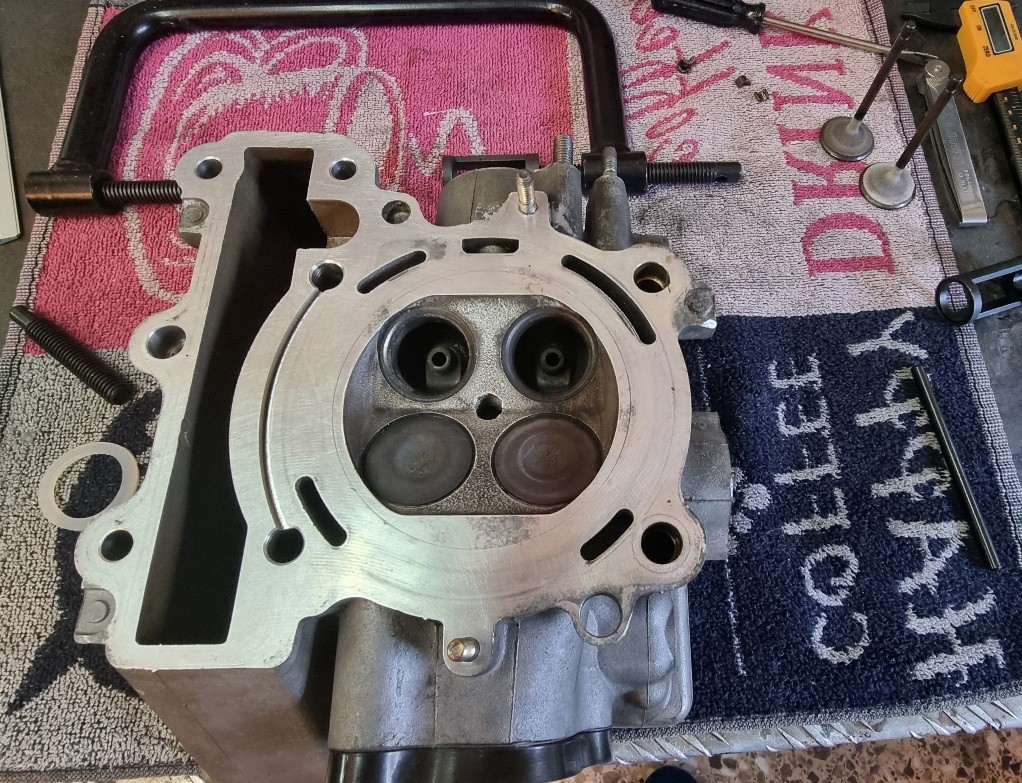

Tiritos Publicado 29 de Noviembre del 2021 Compartir Publicado 29 de Noviembre del 2021 hace 11 horas, Fenix_vw dijo: Ya están fuera las valvulas de escape, he repasado los asientos con las válvulas y pulimento fino y no he visto falta de contacto entre ambos, tampoco parecen dobladas a simple vista, no consigo medir la espiga con el reloj comparador correctamente(tengo brazo articulado y no encuentro la manera de colocarlas en paralelo y usar el brazo obteniendo una lectura fiable), pero si he observado que los muelles sobrepasan los valores maximos del fabricante, son unos milímetros mas largos. Creo que la llevaré a la rectificadora y que pongan todo a punto. Sobre poner a punto la distribución se lo justo Tiritos, poner la marca del volante magnetico en 'top' y la corona de distribución del árbol de levas con el punto en posición superior y las marcas paralelas a la culata, de modo que quiero entender el dato que me aportas, que me parece importante pero no acabo de pillarlo y quiero evitar errores, puedes detallarmelo más? Los aros han perdido la marca de posición, así que los he puesto buscando la posición correcta con la lupa, sobre todo el segundo, el rascador, que creo que es el más importante y todos a 120° unos de otros. Sigo pensando sobre el bruñido, creo que es bueno realizarlo ya que endurece la camisa y mejora el engrase, yo tengo un bruñidor de muelle pero me da la impresión de que no es el adecuado para obtener un buen resultado, alguna sugerencia la agradecería mucho y por ultimo el aceite, aconsejais 5W30 y es el que le pondré, entiendo que esta moto necesita mucha fluidez para facilitar el engrase. Adjunto foto Hola. No se si la foto me engaña, pero el asiento de las válvulas necesita rectificarse para que quede perfecto. Sobre poner a punto la distribución, no vas a tener problema, al margen de poner bien las marcas, fíjate que los camones del árbol de levas queden todos hacia arriba en el momento de calar la distribución y el pistón en el punto muerto superior, y verás que ahí coinciden todas las marcas, disculpa si te he confundido en mi comentario anterior, ya que no viene al caso, ya que con un pistón solo y con la distribución suelta da igual las vueltas que le des al motor que siempre queda en el mismo sitio. El bruñido, si quieres hacerlo, puedes hacerlo preparándote un palito de madera con un corte longitudinal que te permita enrollar un trapo en una parte y en la otra sujetar la espiga del palo en un taladro, impregnas el trapo en pulimento líquido de carrocero o Titanlux (no confundir con pasta esmeril), utiliza el taladro en marcha lenta y cambia de posición constantemente en el cilindro (arriba y abajo y alrededor). Si el trapo está bien impregnado te dejará trabajarlo bien, luego cuando se seca el producto, con otro trapo seco y siguiendo los mismos movimientos conseguirás que quede la superficie brillante y pulida. Respecto al aceite, si has comprado el 5W40 300V es el mejor aceite que puedes poner, aunque tenga 40 de viscosidad Sae, y a mi me guste más el 30, el coeficiente de engrase en frío es de 5 y es ideal, además la alta calidad de ese aceite compensa todo lo demás. Disculpad que no esté demasiado atento al foro, pero escribo muy deprisa porque últimamente estoy muy ocupado y no puedo centrarme como antes. Un saludo Enlace al comentario Compartir en otros sitios web More sharing options...
Fenix_vw Publicado 1 de Diciembre del 2021 Autor Compartir Publicado 1 de Diciembre del 2021 En 29/11/2021 a las 9:36, Tiritos dijo: Hola. No se si la foto me engaña, pero el asiento de las válvulas necesita rectificarse para que quede perfecto. Sobre poner a punto la distribución, no vas a tener problema, al margen de poner bien las marcas, fíjate que los camones del árbol de levas queden todos hacia arriba en el momento de calar la distribución y el pistón en el punto muerto superior, y verás que ahí coinciden todas las marcas, disculpa si te he confundido en mi comentario anterior, ya que no viene al caso, ya que con un pistón solo y con la distribución suelta da igual las vueltas que le des al motor que siempre queda en el mismo sitio. El bruñido, si quieres hacerlo, puedes hacerlo preparándote un palito de madera con un corte longitudinal que te permita enrollar un trapo en una parte y en la otra sujetar la espiga del palo en un taladro, impregnas el trapo en pulimento líquido de carrocero o Titanlux (no confundir con pasta esmeril), utiliza el taladro en marcha lenta y cambia de posición constantemente en el cilindro (arriba y abajo y alrededor). Si el trapo está bien impregnado te dejará trabajarlo bien, luego cuando se seca el producto, con otro trapo seco y siguiendo los mismos movimientos conseguirás que quede la superficie brillante y pulida. Respecto al aceite, si has comprado el 5W40 300V es el mejor aceite que puedes poner, aunque tenga 40 de viscosidad Sae, y a mi me guste más el 30, el coeficiente de engrase en frío es de 5 y es ideal, además la alta calidad de ese aceite compensa todo lo demás. Disculpad que no esté demasiado atento al foro, pero escribo muy deprisa porque últimamente estoy muy ocupado y no puedo centrarme como antes. Un saludo Gracias de nuevo Tiritos, no te preocupes, me has ayudado mucho y lord también, cuando comienze a montar os voy poniendo al día. Saludos Enlace al comentario Compartir en otros sitios web More sharing options...
lord486 Publicado 1 de Diciembre del 2021 Compartir Publicado 1 de Diciembre del 2021 hace 2 horas, Fenix_vw dijo: Gracias de nuevo Tiritos, no te preocupes, me has ayudado mucho y lord también, cuando comienze a montar os voy poniendo al día. Saludos Buenas, Sí, por favor. Mantennos al día de tus avances. No todo el mundo se atreve a una reconstrucción desde cero. Sin prisas, pero sin pausas. La verdad es que tengo muchas ganas de meterme en un proyecto así junto con mis hijos, pero entre el poco tiempo que tengo y que solo tengo conocimientos de mecánica (nada de carrocería, pintura, etc.), de momento me conformaré con disfrutar de cómo lo hacéis otros. Saludos, Enlace al comentario Compartir en otros sitios web More sharing options...
Fenix_vw Publicado 1 de Diciembre del 2021 Autor Compartir Publicado 1 de Diciembre del 2021 hace 7 horas, lord486 dijo: Buenas, Sí, por favor. Mantennos al día de tus avances. No todo el mundo se atreve a una reconstrucción desde cero. Sin prisas, pero sin pausas. La verdad es que tengo muchas ganas de meterme en un proyecto así junto con mis hijos, pero entre el poco tiempo que tengo y que solo tengo conocimientos de mecánica (nada de carrocería, pintura, etc.), de momento me conformaré con disfrutar de cómo lo hacéis otros. Saludos, Un saludo lord486, de momento espero el presupuesto de la rectificadora que parece que se están durmiendo, así que estoy parado ya que todo lo demás que comentas, pintura, electricidad, suspensiones, frenos, etc está listo, me queda montar el motor para colocar todo lo demás. Si sigo mucho así mi problema va a ser conectar todos los tubos de agua y aire, que hay unos cuantos y la memoria ya no es tan buena a mis 58 tacos . Me dan ganas de hacer yo la culata pero sé que es mejor la rectificadora, no se si cambiar también las valvulas de admisión, las caras (el doble de precio) son las de escape y esas se han de sustituir. En fin, ahí estamos, un saludo. Enlace al comentario Compartir en otros sitios web More sharing options...
Tiritos Publicado 2 de Diciembre del 2021 Compartir Publicado 2 de Diciembre del 2021 hace 8 horas, Fenix_vw dijo: Un saludo lord486, de momento espero el presupuesto de la rectificadora que parece que se están durmiendo, así que estoy parado ya que todo lo demás que comentas, pintura, electricidad, suspensiones, frenos, etc está listo, me queda montar el motor para colocar todo lo demás. Si sigo mucho así mi problema va a ser conectar todos los tubos de agua y aire, que hay unos cuantos y la memoria ya no es tan buena a mis 58 tacos . Me dan ganas de hacer yo la culata pero sé que es mejor la rectificadora, no se si cambiar también las valvulas de admisión, las caras (el doble de precio) son las de escape y esas se han de sustituir. En fin, ahí estamos, un saludo. Hola Fénix. Ten paciencia que ese trabajo para la rectificadora es de poca chicha y por eso no le dan el apremio que a tí te gustaría. Para que puedas anticiparte a las pruebas del motor y no desilusionarte, te quería comentar que tu modelo a pesar de ser "un pura sangre" tiene un problema de diseño en el variador, y es que no acertaron con el desarrollo adecuado de esa transmisión, ocurriendo que a 6000 rpm el variador ya ha cerrado completamente la polea y ya no avanza de velocidad (145 Km/h) y lo único que hace a partir de ahí es subir de revoluciones aumentando el consumo y siendo una molestia al al a conducción. Si tu modelo es de antes del 2010 lleva rodillos de Ø28x 22 y 31gr, a partir de esa fecha, le pusieron de Ø29 x 22 33gr. Si la tuya los lleva de Ø28, lo que se le suele hacer es comprar rodillos DR. Pulley de 29x22x29gr y se mejora el rendimiento bastante. Si por el contrario ya los lleva de Ø29 la mejora consiste en aparte de colocarle esos rodillos Dr.Pulley es la de rebajar el bulón 1 mm en longitud para provocar un desarrollo más largo de entrada. En cualquiera de los 2 casos, hay que ponerle en el embrague los muelles Malossi para mejorar la salida sin tirones, tanto lo s rojos de las zapatas como el central de compensación. Si te apetece, mira este hilo donde hemos hablado de este tema: Te pongo los links de los rodillos y muelles por si te interesan: (los puedes encontrar en otras Webs más cercanas) https://drpulley.shopnix.de/TechPulley-FR-sliding-rolls-Dr-Pulley-SR/Size-29x22mm-6x/Dr-Pulley-Sliding-roll-SR2922/6-28::955.html https://www.malossistore.es/juego-muelles-racing-para-embrague-original-maxi-scooter-kymco-xciting-r-500-ie-4t-lc-euro-3-sb-a0-2912553-kyxc500r-M-P https://www.malossistore.es/muelle-de-polea-conducida-blanco-externo-804x115-mm-hilo-65-mm-k-112-kymco-xciting-r-500-ie-4t-lc-euro-3-sb-a0-2913344_W0-kyxc500r-M-P Un saludo Enlace al comentario Compartir en otros sitios web More sharing options...
lord486 Publicado 2 de Diciembre del 2021 Compartir Publicado 2 de Diciembre del 2021 hace 9 horas, Fenix_vw dijo: Un saludo lord486, de momento espero el presupuesto de la rectificadora que parece que se están durmiendo, así que estoy parado ya que todo lo demás que comentas, pintura, electricidad, suspensiones, frenos, etc está listo, me queda montar el motor para colocar todo lo demás. Si sigo mucho así mi problema va a ser conectar todos los tubos de agua y aire, que hay unos cuantos y la memoria ya no es tan buena a mis 58 tacos . Me dan ganas de hacer yo la culata pero sé que es mejor la rectificadora, no se si cambiar también las valvulas de admisión, las caras (el doble de precio) son las de escape y esas se han de sustituir. En fin, ahí estamos, un saludo. Buenas, Habitualmente, las válvulas que se deforman son las de escape porque son las que más temperatura soportan, pero yo siempre recomiendo cambiar todas porque no se levanta la culata todos los días, y menos aún hace falta rectificarla. También es cierto que sustituyendo solo las de escape, el problema está resuelto, pero es como lo re reutilizar juntas una vez que has abierto el motor, siempre las sustituyo todas aunque mucha gento reutilice todas las posibles. Yo me quedo más tranquilo. Saludos, Enlace al comentario Compartir en otros sitios web More sharing options...
Fenix_vw Publicado 2 de Diciembre del 2021 Autor Compartir Publicado 2 de Diciembre del 2021 hace 2 horas, Tiritos dijo: Hola Fénix. Ten paciencia que ese trabajo para la rectificadora es de poca chicha y por eso no le dan el apremio que a tí te gustaría. Para que puedas anticiparte a las pruebas del motor y no desilusionarte, te quería comentar que tu modelo a pesar de ser "un pura sangre" tiene un problema de diseño en el variador, y es que no acertaron con el desarrollo adecuado de esa transmisión, ocurriendo que a 6000 rpm el variador ya ha cerrado completamente la polea y ya no avanza de velocidad (145 Km/h) y lo único que hace a partir de ahí es subir de revoluciones aumentando el consumo y siendo una molestia al al a conducción. Si tu modelo es de antes del 2010 lleva rodillos de Ø28x 22 y 31gr, a partir de esa fecha, le pusieron de Ø29 x 22 33gr. Si la tuya los lleva de Ø28, lo que se le suele hacer es comprar rodillos DR. Pulley de 29x22x29gr y se mejora el rendimiento bastante. Si por el contrario ya los lleva de Ø29 la mejora consiste en aparte de colocarle esos rodillos Dr.Pulley es la de rebajar el bulón 1 mm en longitud para provocar un desarrollo más largo de entrada. En cualquiera de los 2 casos, hay que ponerle en el embrague los muelles Malossi para mejorar la salida sin tirones, tanto lo s rojos de las zapatas como el central de compensación. Si te apetece, mira este hilo donde hemos hablado de este tema: Te pongo los links de los rodillos y muelles por si te interesan: (los puedes encontrar en otras Webs más cercanas) https://drpulley.shopnix.de/TechPulley-FR-sliding-rolls-Dr-Pulley-SR/Size-29x22mm-6x/Dr-Pulley-Sliding-roll-SR2922/6-28::955.html https://www.malossistore.es/juego-muelles-racing-para-embrague-original-maxi-scooter-kymco-xciting-r-500-ie-4t-lc-euro-3-sb-a0-2912553-kyxc500r-M-P https://www.malossistore.es/muelle-de-polea-conducida-blanco-externo-804x115-mm-hilo-65-mm-k-112-kymco-xciting-r-500-ie-4t-lc-euro-3-sb-a0-2913344_W0-kyxc500r-M-P Un saludo Magnífica información, mil gracias. La mía es del 2006 carburación. Desconocía lo del fallo de desarrollo del variador pero me había llamado la atención que en la web de Dr.Pulley aconsejaban los de 29mm y no los de 28 y en cambio en las webs de recambios nacionales indicaban los de 28. Llevaré a cabo la revisión de todo esto y haré los cambios que sugieres, ya me has dado algo que hacer jajajaj. Es lo bueno de restaurar una moto antígua, teniendo a mano la colaboración de gente entendida en mecánica y en el vehículo y las herramientas y el espacio, puedes hacer una campaña total de revisión del vehículo desde 0 y mejorar todos los defectos de fábrica. Estupendo. Un detalle los enlaces, de verdad. Ráfagas socio ✌️ P.D. acabo de leerme el post, información valiosa, mucho. Me siento tentado de hacer los cambios en la polea jajajajaj. Cuando la ponga en funcionamiento según los resultados puede que te dé la murga con eso, 😁 Enlace al comentario Compartir en otros sitios web More sharing options...
Fenix_vw Publicado 2 de Diciembre del 2021 Autor Compartir Publicado 2 de Diciembre del 2021 hace 1 hora, lord486 dijo: Buenas, Habitualmente, las válvulas que se deforman son las de escape porque son las que más temperatura soportan, pero yo siempre recomiendo cambiar todas porque no se levanta la culata todos los días, y menos aún hace falta rectificarla. También es cierto que sustituyendo solo las de escape, el problema está resuelto, pero es como lo re reutilizar juntas una vez que has abierto el motor, siempre las sustituyo todas aunque mucha gento reutilice todas las posibles. Yo me quedo más tranquilo. Saludos, Estoy de acuerdo Lord, me quedo más tranquilo si las cambio todas, como dices repetir toda la operación no es nada práctico ni usual y una vez cerrado el motor lo que quieres es que funcione y no tener que abrirlo de nuevo. Demasiadas piezas en juego jejejejej. Un saludo compañero. ✌️ Enlace al comentario Compartir en otros sitios web More sharing options...

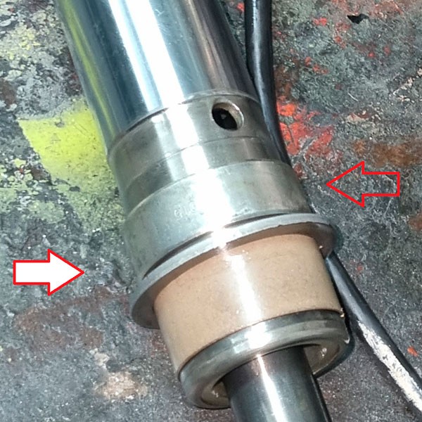

Tiritos Publicado 14 de Diciembre del 2021 Compartir Publicado 14 de Diciembre del 2021 hace 14 horas, Fenix_vw dijo: Ya me han llegado los latiguillos nuevos de freno delanteros y trasero, han quedado realmente bien, hechos bajo pedido, adjunto foto. https://1drv.ms/u/s!AoyljP2mh-qR5PdLCWJSDOekLee1Ng?e=m0Pdtl También he rellenado las barras de amortiguación delanteras con aceite 10W que me quedaba pendiente después de desmontarlas, limpiarlas y sust. reténes, sé que la horquilla de esta moto tiene fama de ser dura pero noto que no está dura, está como una piedra, me cuesta hundirla, mi susi siendo más pesada y que tiene que soportar mis 98 kilos está más blanda, me mosquea y temo haber montado algo mal. Haber si alguien a realizado la misma operación y sabe decirme si lo he montado correctamente, os explico: El separador que veis en la foto yo lo he introducido entre la botella y la barra del amortiguador a presión, y he puesto la anilla encima, el retén (que ha entrado con mucha facilidad) a continuación y el clip de retención del retén, por último el guardapolvo, me podría concretar alguien si está correcto? O debería haber puesto el separador después de la anilla y el retén a continuación del separador y insertado en este además de en la barra? Me preocupa esa dureza y temo que el separador no permita trabajar correctamente al conjunto hidráulico de la horquilla por no estar correctamente ubicado. un saludo a todos Hola. En la perspectiva de recambios Kymco tienes el orden de montaje de los elementos de la horquilla. Un saludo https://www.recambio-kymco.com/kymco-motocicleta/500-SCOOTER/XCITING/XCITING_500_4T_EURO_II/HORQUILLA-DETALLE-/125/22/0/125 Enlace al comentario Compartir en otros sitios web More sharing options...
Fenix_vw Publicado 14 de Diciembre del 2021 Autor Compartir Publicado 14 de Diciembre del 2021 hace 2 horas, Tiritos dijo: Hola. En la perspectiva de recambios Kymco tienes el orden de montaje de los elementos de la horquilla. Un saludo https://www.recambio-kymco.com/kymco-motocicleta/500-SCOOTER/XCITING/XCITING_500_4T_EURO_II/HORQUILLA-DETALLE-/125/22/0/125 Si, lo he mirado hasta gastarlo ese plano y en partss también, el problema es que creo que la pieza nº 11 es en realidad la que en mi foto tiene un aspecto rosado (parece llevar un tratamiento cerámico sobre la anilla que la forma) ya que si no, no estaría contemplada y es una pieza importante. Nos queda la nº7 que parece ser una en este dibujo, en partss se aprecia mejor que pueden ser dos, de hecho han de ser dos ya que así están en la amortiguación, un semiaro completo y una anilla, pero ahí el dibujo tampoco es fiel a la realidad ya que le semiaro tiene una circunferencia inferior a la anilla, se ciñe a la barra de amortiguación, de ahí que se pueda encastrar entre la botella y la barra, y nos queda la anilla que tiene un diámetro similar al de la boca de la botella al completo, y que facilita el cierre y el asiento del retén. De ahí mis dudas, los dibujos no quedan claros y lo más lógico aparentemente era seguir las pautas que marcan los diámetros de las piezas en cuestión. Y que por qué no tomé referencias al desmontar? pues la verdad, saqué la barra de la botella tras quitar el tornillo inferior y el clip del retén de un golpe seco tirando de la barra mientras con la otra mano tenía cogida la botella y no se vé nada al respecto del montaje de estas piezas ya que las tapa el retén. En fin, un saludo Tiritos,Lord y compañia Enlace al comentario Compartir en otros sitios web More sharing options...
lord486 Publicado 14 de Diciembre del 2021 Compartir Publicado 14 de Diciembre del 2021 hace 1 hora, Fenix_vw dijo: Si, lo he mirado hasta gastarlo ese plano y en partss también, el problema es que creo que la pieza nº 11 es en realidad la que en mi foto tiene un aspecto rosado (parece llevar un tratamiento cerámico sobre la anilla que la forma) ya que si no, no estaría contemplada y es una pieza importante. Nos queda la nº7 que parece ser una en este dibujo, en partss se aprecia mejor que pueden ser dos, de hecho han de ser dos ya que así están en la amortiguación, un semiaro completo y una anilla, pero ahí el dibujo tampoco es fiel a la realidad ya que le semiaro tiene una circunferencia inferior a la anilla, se ciñe a la barra de amortiguación, de ahí que se pueda encastrar entre la botella y la barra, y nos queda la anilla que tiene un diámetro similar al de la boca de la botella al completo, y que facilita el cierre y el asiento del retén. De ahí mis dudas, los dibujos no quedan claros y lo más lógico aparentemente era seguir las pautas que marcan los diámetros de las piezas en cuestión. Y que por qué no tomé referencias al desmontar? pues la verdad, saqué la barra de la botella tras quitar el tornillo inferior y el clip del retén de un golpe seco tirando de la barra mientras con la otra mano tenía cogida la botella y no se vé nada al respecto del montaje de estas piezas ya que las tapa el retén. En fin, un saludo Tiritos,Lord y compañia Buenas, La verdad es que estos despieces son muy útiles si estás familiarizado con todas las piezas, pero si no es el caso (como me pasa a mí) tampoco te sacan de dudas. A ver si hay suerte y lee el hilo algún compañero que lo haya hecho en el mismo modelo y nos saca de dudas. Saludos, Enlace al comentario Compartir en otros sitios web More sharing options...
