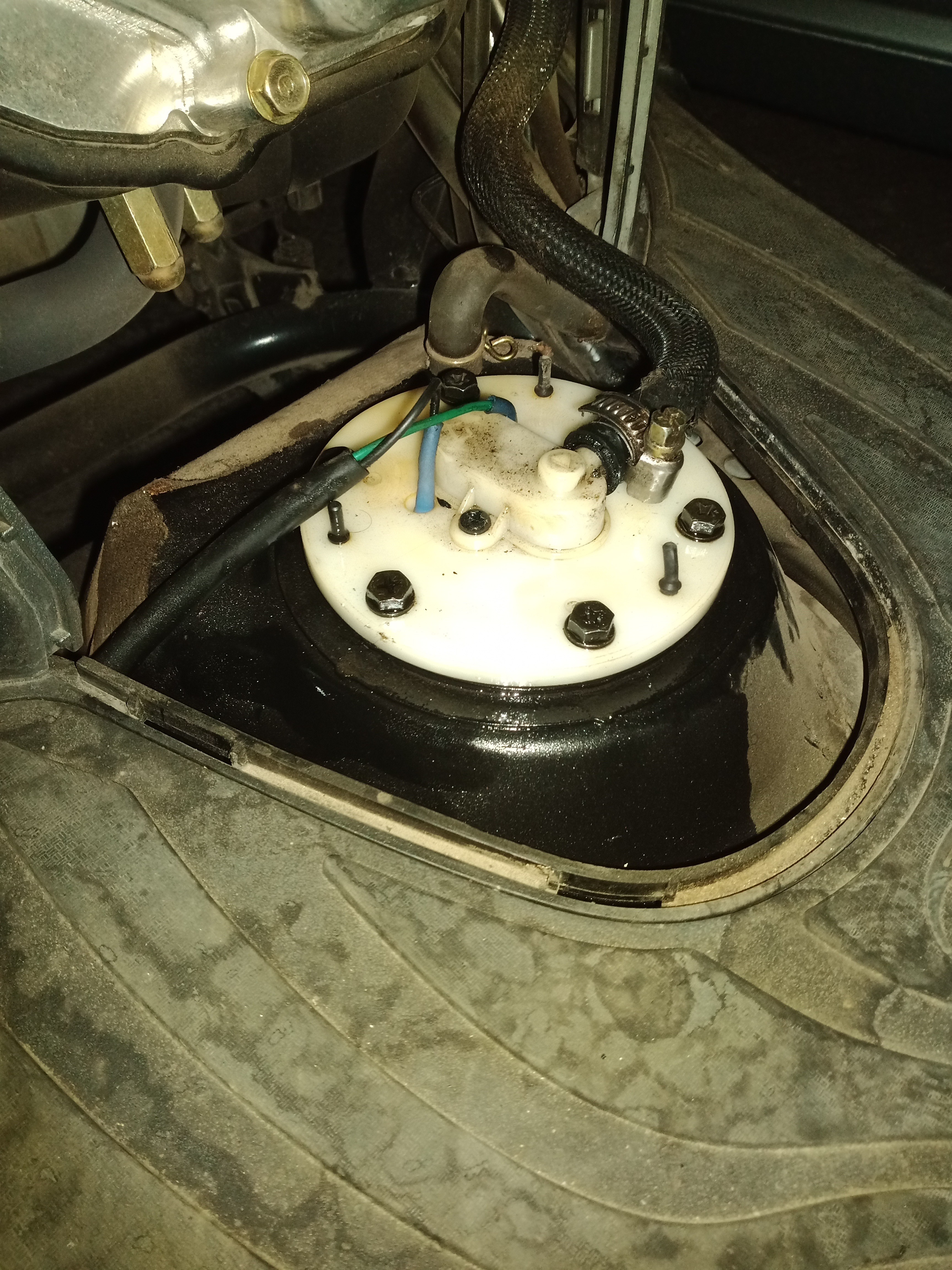

Soy propietario de Kymco Miler desde 2017. Al comprarla, le incorporé la ampliación de garantía hasta los tres años. Desde el primer día que la puse en marcha he detectado un fuerte olor a gasolina con la moto encendida pero sin circular.
Al consultarlo en casa oficial me indican que es normal por tener algunos rebosaderos del conducto de llenado y algún drenaje clásico para pérdidas. Al tener el motor un comportamiento impecable me creo la explicación y lo asumo.
No es hasta pasada la garantía que estando la moto en marcha estacionada en el garaje, veo que gotea gasolina al suelo estando el depósito casi vacío y sin haber operado la boca de llenado.
Sin tener ganas ninguna comienzo a desmontar las cachas pues no me apetece salir ardiendo 🥵 … Es cuando quito la carcasa con rejilla que tenemos tras la zona de los pies en el suelo plano , cuando descubro el problema de la bomba gasolina. Como veis en la foto la bomba rezuma gasolina empapando poco a poco el depósito con los problemas que esto puede ocasionar. En concreto, es la pieza pequeña que va fijada a la bomba con dos tornillos pequeños (uno no se aprecia en la foto) que se usa como conexión para el macarrón de alimentación, la que presenta la pérdida importante. Los agujeros donde entran los cables de alimentación también rezuman pero mucho menos.
Al desmontarlo descubro que no tienen junta para la estanqueidad por lo que procedo a un pequeño brico y sello con silicona de montaje, de esa que es fuertecita … A ido perfecto el remedio ¡
Aun así creo que deben resolverlo en casa oficial durante periodo de garantía.
