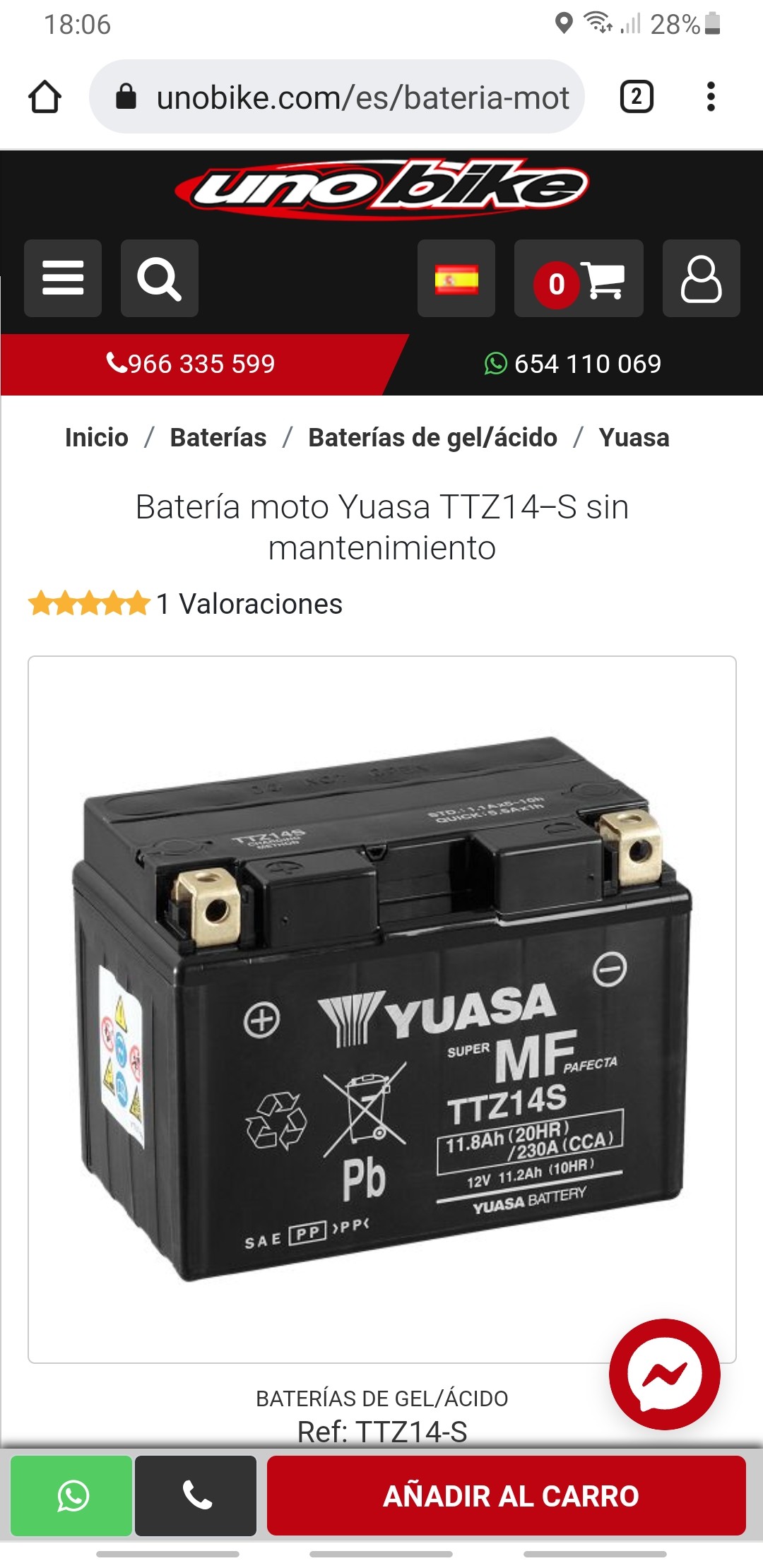

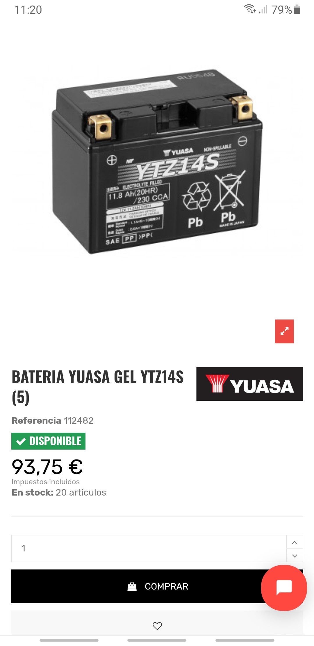

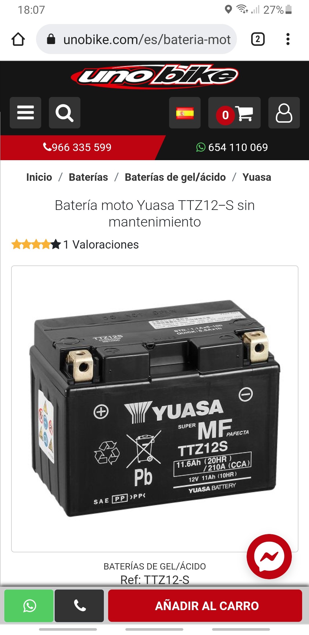

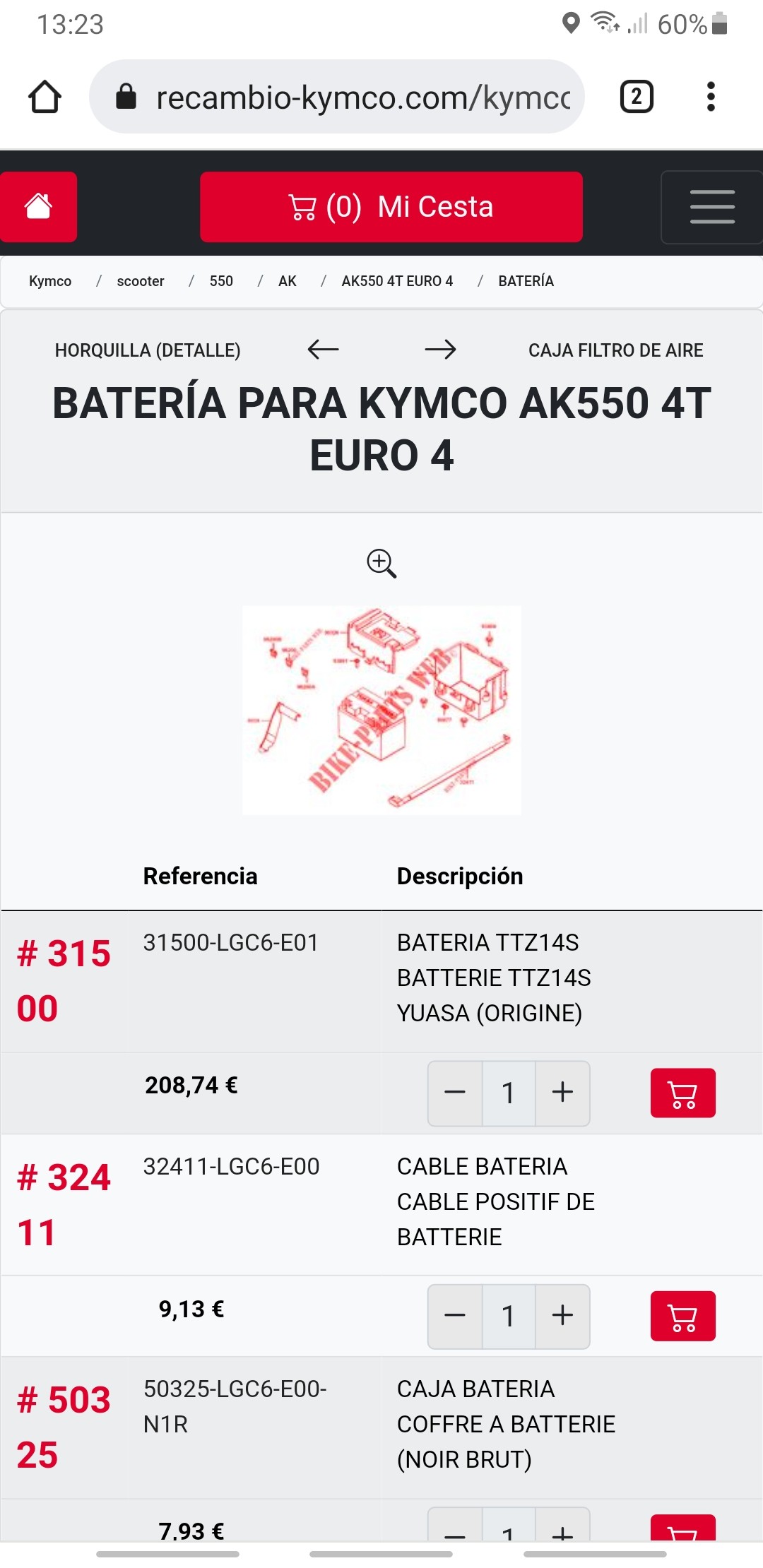

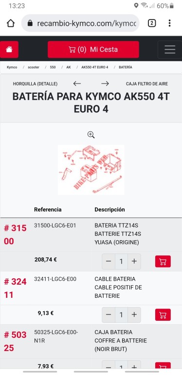

karotone Publicado 11 de Noviembre del 2021 Compartir Publicado 11 de Noviembre del 2021 Hola.... se me ha muerto la batería después de 2 años y medio y 38.000 kms. En el taller me dicen que es desgaste normal y no la reponen en garantía. Miro en una web de recambios originales Kymco y es la yuasa TTZ14S. Original con el logo Kymco pero es Yuasa vale 200 e. así que compro una equivalente de gel Yuasa YTZ14S muchísimo más barata que la original pero mi sorpresa es que al ir a cambiarla la que llevaba la moto era una TTZ12S cambiada en garantía a los dos días de tener la moto pues vino defectuosa. La pregunta es si es normal que en garantía me pongan una batería menos potente en un concesionario Kymco que la que tiene que llevar. Por otro lado la que he comprado se adapta perfectamente... son las mismas medidas y especificaciones que dice Kymco pero de gel ya montada y va perfecta. Un saludo. Enlace al comentario Compartir en otros sitios web More sharing options...

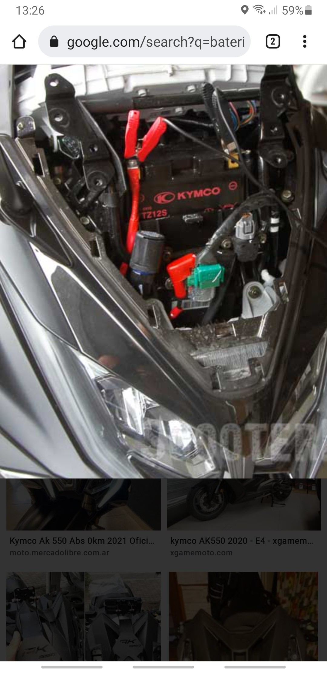

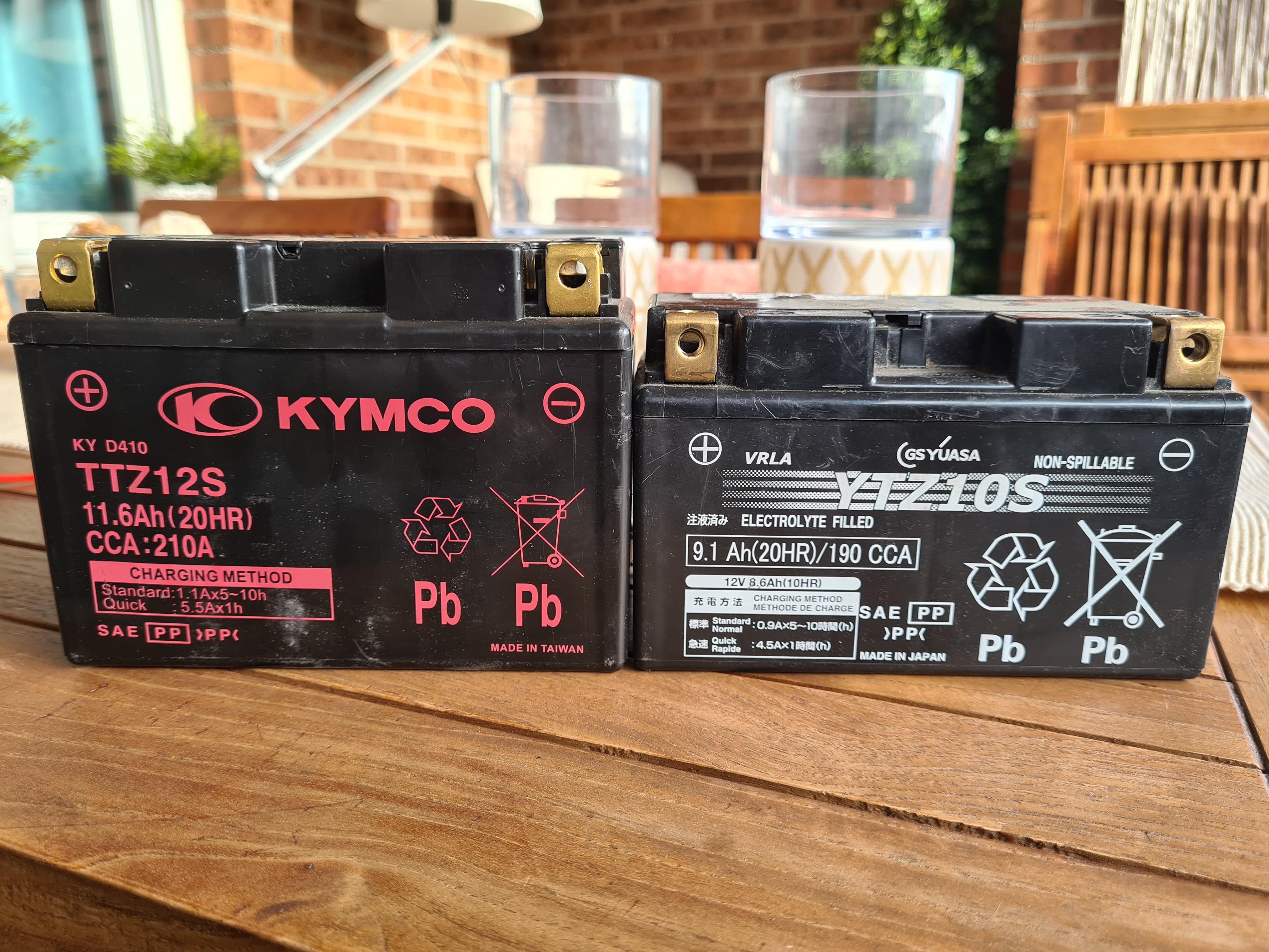

Wilhelm Publicado 10 de Enero del 2022 Compartir Publicado 10 de Enero del 2022 A mí también me pasó como al compañero Karotone, no sabía que mi moto llevaba puesta una TTZ12S en lugar de la TTZ14S que debería llevar. Por cierto, ayer subí a casa la batería de la AK y aproveché para subir también la de la otra moto, una Yamaha Tracer 900 tricilíndrica. Os dejo foto de las 2 baterías, fijaros en el tamaño y las características de ambas. Enlace al comentario Compartir en otros sitios web More sharing options...
Tiritos Publicado 13 de Enero del 2022 Compartir Publicado 13 de Enero del 2022 En 10/1/2022 a las 12:49, Wilhelm dijo: A mí también me pasó como al compañero Karotone, no sabía que mi moto llevaba puesta una TTZ12S en lugar de la TTZ14S que debería llevar. Por cierto, ayer subí a casa la batería de la AK y aproveché para subir también la de la otra moto, una Yamaha Tracer 900 tricilíndrica. Os dejo foto de las 2 baterías, fijaros en el tamaño y las características de ambas. Sí, son muy distintas.... es que cada fabricante calcula los amperios de batería necesarios para arrancar su motor, y eso depende de varios factores como puede ser el nº de cilindros, longitud de carrera de los pistones, si el motor lleva descompresor de arranque, tamaño del habitáculo, etc. por eso cada vehículo lleva una batería de tamaño distinto, no son comparables las características de cada una. Un saludo Enlace al comentario Compartir en otros sitios web More sharing options...
Wilhelm Publicado 13 de Enero del 2022 Compartir Publicado 13 de Enero del 2022 Cierto Tiritos, y además la AK lleva más electrónica que la Tracer por lo que entiendo que demandará una batería con más capacidad. Muchas gracias por tu explicación, un saludo! Enlace al comentario Compartir en otros sitios web More sharing options...
