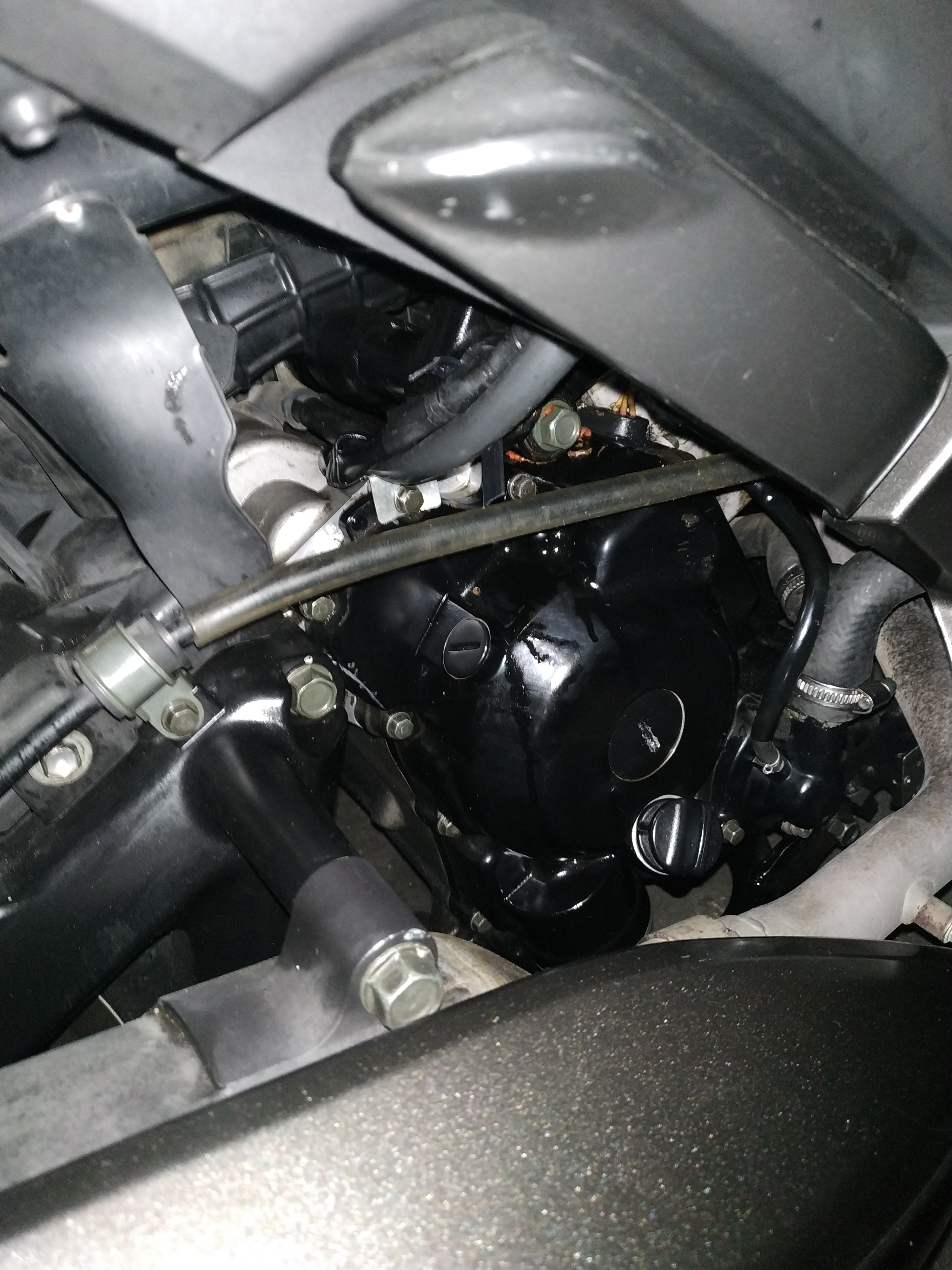

zefire Publicado 8 de Noviembre del 2021 Compartir Publicado 8 de Noviembre del 2021 Hola...después de cambiar la bomba de agua de mi XCT 300 mi moto rezuma aceite. Tiene las juntas nuevas.. alguien ha tenido este problema? Me parece muy extraño.. Enlace al comentario Compartir en otros sitios web More sharing options...
ashrambo Publicado 10 de Noviembre del 2021 Compartir Publicado 10 de Noviembre del 2021 La has cambiado tu?, entiendo que están cambiadas la junta de la bomba y la del carter del alternador, si el apriete es el adecuado, no debería rezumar...¿retiraste bien la antigua? adjunto video de youtube... Enlace al comentario Compartir en otros sitios web More sharing options...
zefire Publicado 11 de Noviembre del 2021 Autor Compartir Publicado 11 de Noviembre del 2021 Lo hizo el mecánico y justo al llegar a casa me di cuenta.. ahora mismo la tiene a ver de dónde sale el aceite..el mantenimiento fue bomba de agua, aceite, filtro y juntas... Es muy raro..a ver qué me va comentando.. Enlace al comentario Compartir en otros sitios web More sharing options...
Tiritos Publicado 12 de Noviembre del 2021 Compartir Publicado 12 de Noviembre del 2021 hace 10 horas, zefire dijo: Lo hizo el mecánico y justo al llegar a casa me di cuenta.. ahora mismo la tiene a ver de dónde sale el aceite..el mantenimiento fue bomba de agua, aceite, filtro y juntas... Es muy raro..a ver qué me va comentando.. No es raro, a veces puede haber errores al montar cualquier pieza. La bomba de agua lleva un retén en el fondo para evitar las fugas de aceite, y un sello mecánico para evitar las fugas de "agua", entre ambos dispositivos existe un orificio testigo de fugas para en el caso de que fugue el retén salga la fuga al exterior, y en el caso de que fugue el sello, salga la fuga al exterior y nunca se mezcle el "agua" con el aceite. Si el retén se ha montado en la posición inversa, fuga aceite. Si se ha rayado la caja de aluminio donde acopla el retén, fuga aceite. También puede fugar por la junta de la tapa si se ha pellizcado al montarla. Si el mecánico es el que realizó el trabajo, te lo volverá a reparar sin duda (y gratis). Un saludo Enlace al comentario Compartir en otros sitios web More sharing options...
cordobitax Publicado 23 de Diciembre del 2021 Compartir Publicado 23 de Diciembre del 2021 la bomba no,pero eta tapa la tube que quitar yo para arreglar el arranque y mientras me llegaba la junta le hice una de cartulina....no la use solo la arranque para hacer pruebas y creo que me rezumó una gota pero no recuerdo bien y le eche sellante a todo (como la silicona pero mas gomosa y no pega),la llegar la junta nueva,quite el aceite otra vez,la puse,lo llene de aceite y hasta hoy.no es algo dificil pero como no tengas cuidado la pones mal o te dejas una esquina atras y la doblas....hay que limpiar bien los restos de la junta anterior,tiene que quedar perfecto! me arrepentí de echarle el sellante,la nueva la puse tal cual,apretar a ojo y hasta el dia de hoy Enlace al comentario Compartir en otros sitios web More sharing options...
