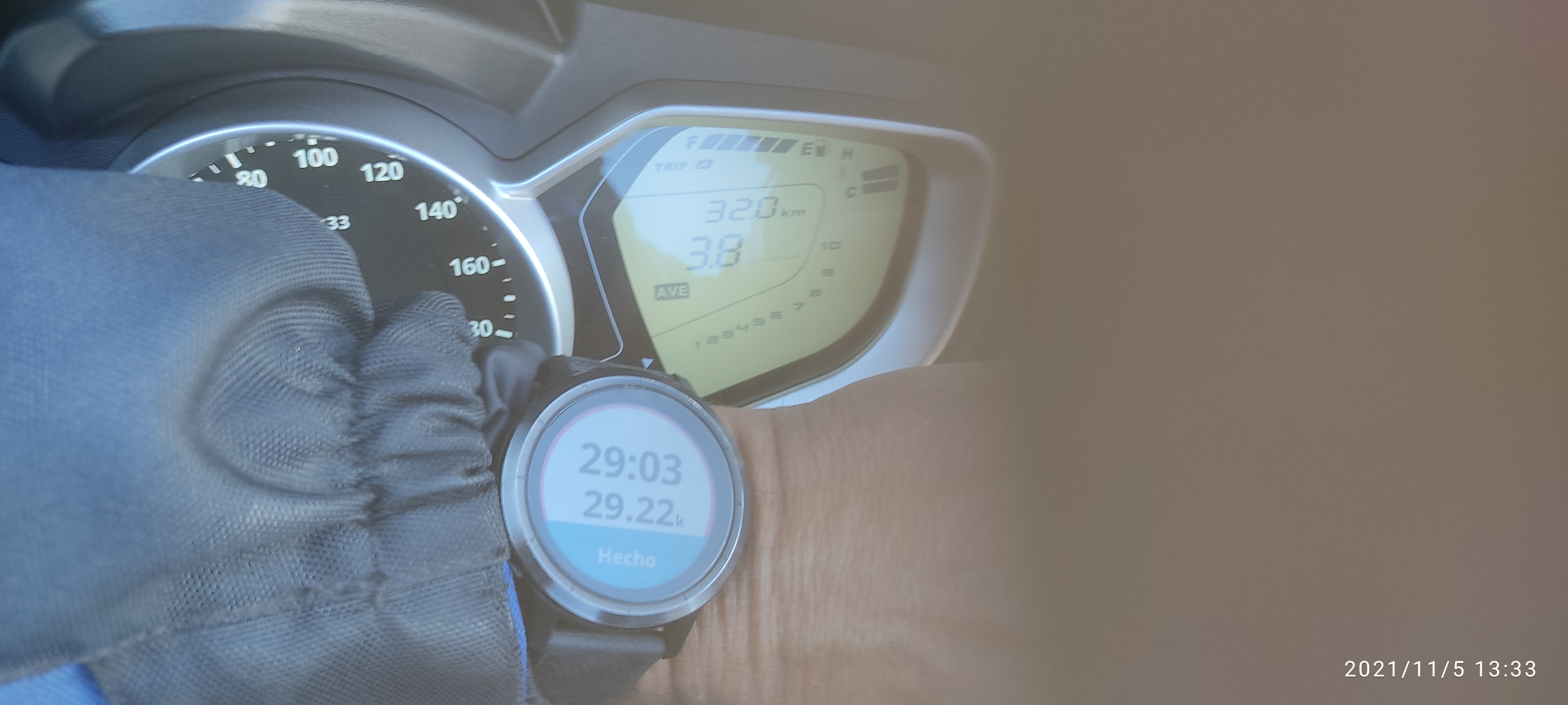

Giorgio Publicado 6 de Noviembre del 2021 Compartir Publicado 6 de Noviembre del 2021 Hace una semana que estrené mi nueva xciting 400s. He detectado que me cuenta más quilómetros de los que realmente hago. Por ejemplo, ayer de camino al trabajo he recorrido 29,2km reales, en cambio el cuentaquilometros de la moto me marca 32km A alguien más le ha pasado? Es algo normal en este modelo? Me preocupa, y más aún siendo una moto que tiene que pasar por taller cada 5000km Enlace al comentario Compartir en otros sitios web More sharing options...
Tiritos Publicado 6 de Noviembre del 2021 Compartir Publicado 6 de Noviembre del 2021 hace 3 horas, Giorgio dijo: Hace una semana que estrené mi nueva xciting 400s. He detectado que me cuenta más quilómetros de los que realmente hago. Por ejemplo, ayer de camino al trabajo he recorrido 29,2km reales, en cambio el cuentaquilometros de la moto me marca 32km A alguien más le ha pasado? Es algo normal en este modelo? Me preocupa, y más aún siendo una moto que tiene que pasar por taller cada 5000km En mi opinión, sí que puede haber cierto desfase entre los km reales y los indicados en el Odómetro de la moto, pero lo que no estoy de acuerdo es en que se comparen con un patrón de medida que tampoco es exacto como parece que es el que das por " medida real" como puede ser un dispositivo que mide la distancia por GPS, (ahí habría mucho que hablar). Fijate en los mojones de la carretera donde se indican los km que para mí son más fiables que los relojes y demás instrumentos domesticos que están diseñados para ofrecer una medida aproximada de la distancia recorrida. Un saludo Enlace al comentario Compartir en otros sitios web More sharing options...
Giorgio Publicado 7 de Noviembre del 2021 Autor Compartir Publicado 7 de Noviembre del 2021 Gracias por tu razonamiento. La verdad es que tengo muy bien controlada la distancia que hay desde mi casa hasta el trabajo, ya son años haciendo el mismo recorrido. La foto con el Garmin era más que nada una prueba más del desfase para mostrar. No me gusta ser malpensado, pero me temo que este desfase sea algo normal en la marca y así disminuir el tiempo entre revisión y revisión. Sólo quería saber si alguien más se había dado cuenta en su vehículo. La semana que viene tengo hora en el servicio oficial donde la compré para lo comprueben y tengo la esperanza de que sea un desajuste en el sensor o alguna avería. Enlace al comentario Compartir en otros sitios web More sharing options...

Carlos Infante Publicado 1 de Febrero del 2022 Compartir Publicado 1 de Febrero del 2022 En 7/11/2021 a las 22:44, Giorgio dijo: Gracias por tu razonamiento. La verdad es que tengo muy bien controlada la distancia que hay desde mi casa hasta el trabajo, ya son años haciendo el mismo recorrido. La foto con el Garmin era más que nada una prueba más del desfase para mostrar. No me gusta ser malpensado, pero me temo que este desfase sea algo normal en la marca y así disminuir el tiempo entre revisión y revisión. Sólo quería saber si alguien más se había dado cuenta en su vehículo. La semana que viene tengo hora en el servicio oficial donde la compré para lo comprueben y tengo la esperanza de que sea un desajuste en el sensor o alguna avería. Si, es generalizado, no se trata de un problema de sensor. A mi y a otras personas que conozco con esta misma moto nos pasa exactamente lo mismo. La distancia que marca es más de un 10% de la real. Yo lo he comprobado con GPS y con los mojones indicativos de varias carreteras y también compartiendo ruta con otras motos distintas. Lo más acojonante es que tras comunicar esta incidencia a Kymco, según me dijeron en mi taller, ellos contestan que el mío será un caso aislado porque la variación es exagerada. Me consta que esta misma queja la han dado a kymco multitud de usuarios. Yo lo que hago es que en lugar de hacer las revisiones cada 5.000 kms las hago cada 5.500 y si alguna vez tengo que hacer uso de la garantía y me ponen problemas por esto haré una reclamación en algún organismo competente con los múltiples comentarios publicados en este foro al respecto desde el año 2020- Enlace al comentario Compartir en otros sitios web More sharing options...
