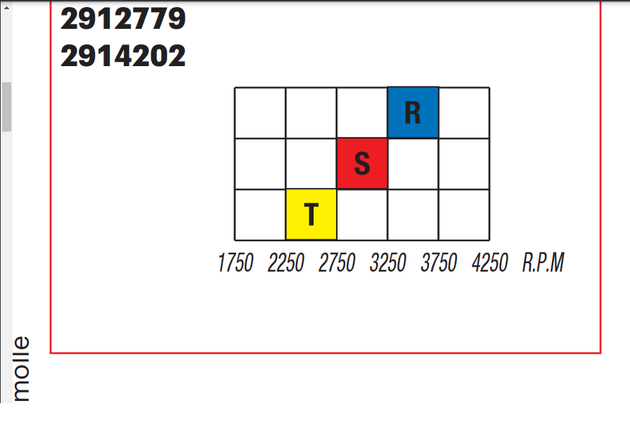

Tiritos Publicado 5 de Noviembre del 2021 Compartir Publicado 5 de Noviembre del 2021 hace 7 horas, Emilio thuiller dijo: Gracias por contestar tiritos , por esa parte are eso entonces , luego tengo otra duda con el tema los muelles malossi para Zapata "si decido ponérselos también" cual debería ponerle , según el color ? Al igual que el de contraste está el blanco que es El que creo le suelen poner. Cual me aconsejas ? Gracias de nuevo y disculpa que haga tanta preguntas . Saludo Si decides ponérselos tienes que saber que los de color rojo son los deportivos (dureza intermedia), los azules los denominan Racing (máxima dureza) y los amarillos son los más parecidos a los de origen. Para saber si necesitas ponérselos fijate si al salir sube poco de revoluciones y enseguida embraga, entonces es que están flojos los muelles y sale sin fuerza por eso. con los muelles rojos Malossi, sale sobre las 3000 rpm, que creo que estaría bien. https://www.malossistore.es/juego-muelles-racing-para-embrague-original-maxi-scooter-kymco-people-gti-125-ie-4t-lc-euro-3-bf25-2912779-kype125g-M-P Saludos Enlace al comentario Compartir en otros sitios web More sharing options...
