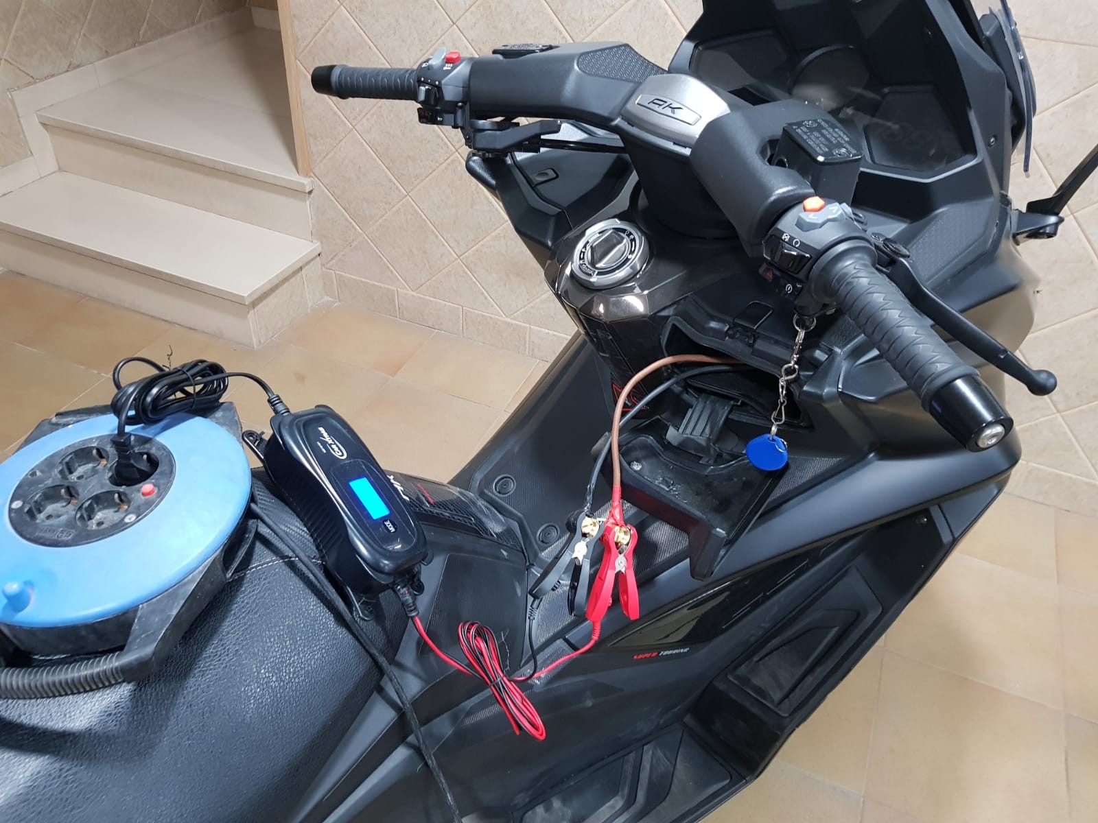

Tiritos Publicado 1 de Noviembre del 2021 Compartir Publicado 1 de Noviembre del 2021 hace 1 hora, gcollado dijo: Gracias Jmvernet, como die el dicho "mal de muchos consuelo de pobres"... jajaja Yo también le conecté unos cable de 6 mm. directos a las bornas de la batería, pero aún así, cuando se queda frita la batería ni tan siquiera enchufándole las pinzas al coche hace por arrancar, tiene que transcurrir 10 o 15 minutos hasta que la batería de la moto toma un poco de carga y la verdad es que eso aburre. Hoy voy a hacer otra prueba, como le he quitado la batería a la moto para comprobar cómo de rápido se descarga sin estar conectada a nada, voy a enchufar las pinzas al coche para ver si es capaz de arrancar a la primera... jajaja. Digo esto porque con la batería de mi coche arrancamos en una ocasión el camión de mi hermano y fue instantáneo, eso sí, cuando él aceleró al camión se me fundieron las luces del coche (cosillas de inexpertos). Lo dicho gracias Gracias y disculpa mi torpeza. No pongas la batería de la moto con las pinzas del coche, , no pasaría nada si la batería del coche esta cargada, pero por si acaso. El voltaje que has medido en la batería recién cargada 13,1 V y una vez reposada 12,7 V es indicativo de que la batería está bien cargada. No hace falta hacerle las pruebas. Si quieres una solución a todo esto, yo expuse un trabajo que hacía alusión al tema en otro hilo( te pasó link). Un saludo. Enlace al comentario Compartir en otros sitios web More sharing options...

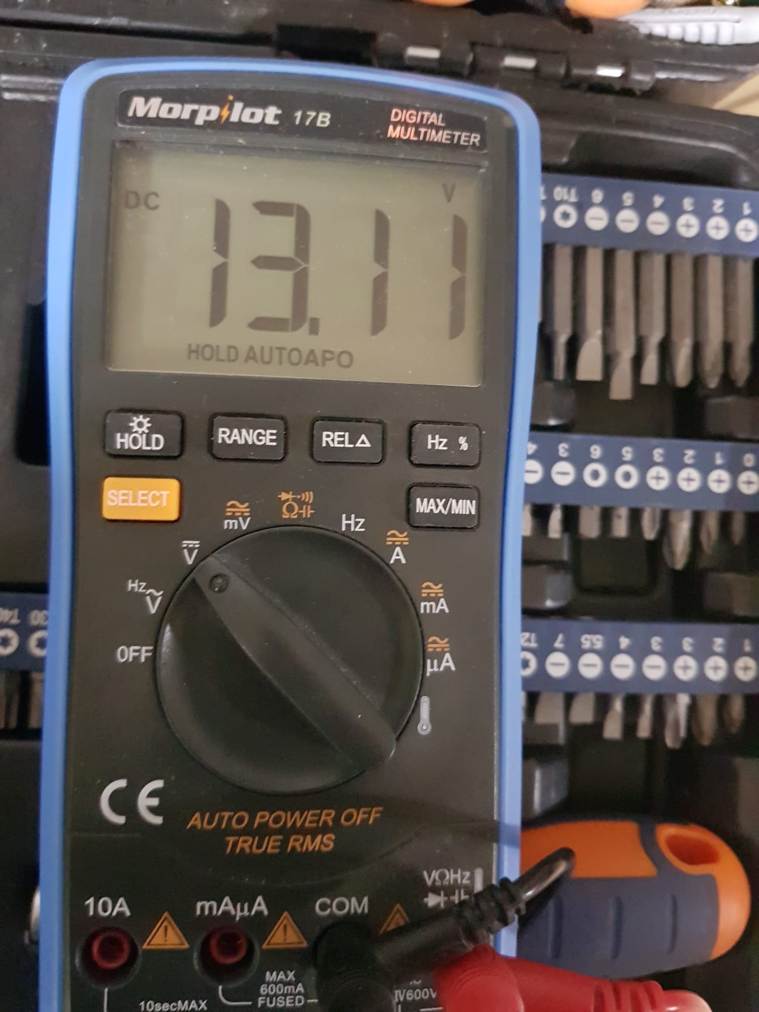

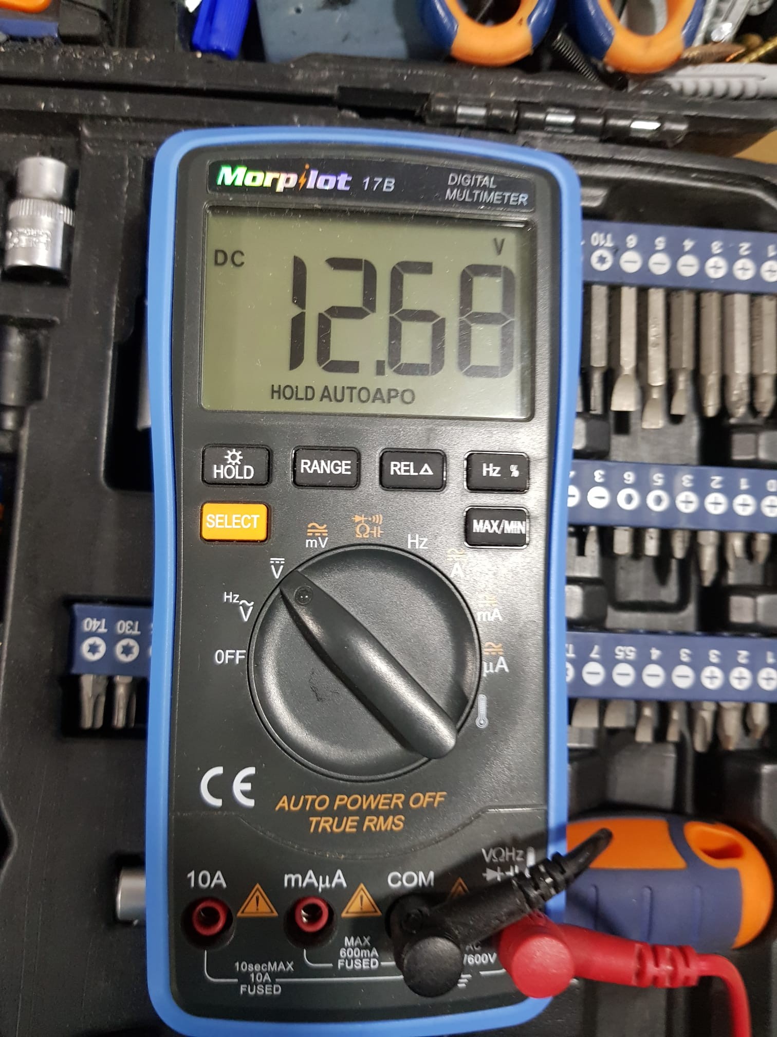

gcollado Publicado 1 de Noviembre del 2021 Autor Compartir Publicado 1 de Noviembre del 2021 hace 5 horas, Tiritos dijo: No pongas la batería de la moto con las pinzas del coche, , no pasaría nada si la batería del coche esta cargada, pero por si acaso. El voltaje que has medido en la batería recién cargada 13,1 V y una vez reposada 12,7 V es indicativo de que la batería está bien cargada. No hace falta hacerle las pruebas. Si quieres una solución a todo esto, yo expuse un trabajo que hacía alusión al tema en otro hilo( te pasó link). Un saludo. Pedazo trabajo, pero yo ya no tengo tantas ganas de calentarme la cabeza. Creo que me voy a deshacer de la moto ahora que aún le queda garantía y demás. Gracias por tu ayuda. Enlace al comentario Compartir en otros sitios web More sharing options...
