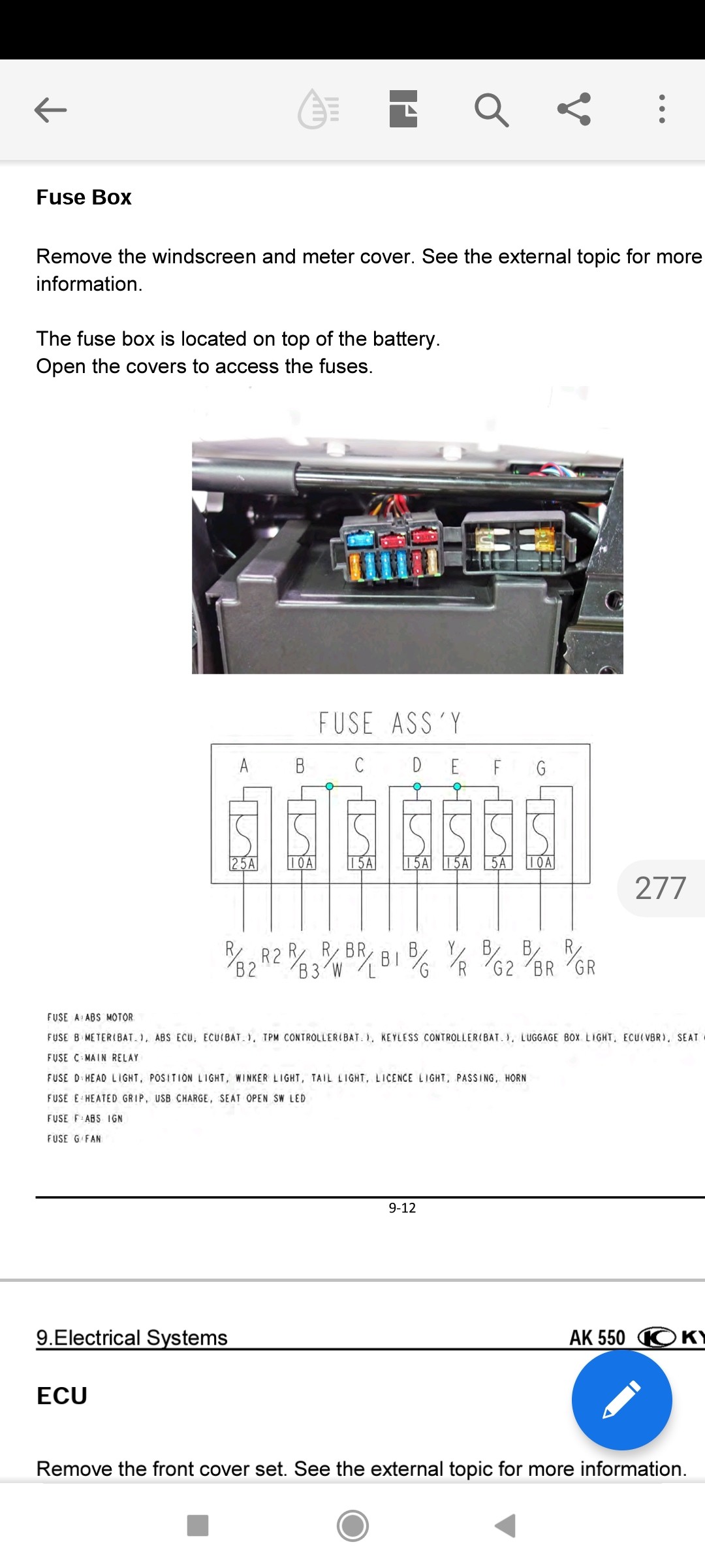

atlantis30 Publicado 27 de Octubre del 2021 Compartir Publicado 27 de Octubre del 2021 Hola a tod@s. Explico un poco el tema porque ha sido bastante surrealista. Estoy usando relativamente poco mi Ak, pero aún y así he ido notando que la batería se gastaba en exceso e incluso la cambié por una mejor de gel. La cuestión es que ayer ya no conseguí arrancarla por lo que hoy he ido a sacarla para poder cargarla. Todo correcto hasta que al haber quitado la batería, me he dado cuenta que la había dejado sin el bloqueo del manillar y con el candado de disco dentro del compartimento de debajo del sillín. Así que "inteligente" de mí, he cogido la batería para que, sin colocarla bien ni poniendo los bornes con los tornillos, hiciese el contacto justo para darle al contacto y abrir el maletero y bloquear el manillar. Y sí...resulta que había colocado la batería al revés de como tocaba. La moto no arrancaba antes, pero sí encendía y podía abrir el maletero. Después de mi "cagada" no respondía ni conectando un arrancador que tengo. Mis conocimientos de mecánica son prácticamente nulos pero entiendo que algo habré estropeado. Y aquí es donde me gustaría tener alguna ayuda por vuestra parte: - Hay algún fusible para comprobar que esté relacionado con el tema de la batería? Y en caso positivo, Cuál sería? (para comprar otro). - Podría haber afectado al alternador?. En fin...lo dicho. Cualquier ayuda es bienvenida después de esta cagada tan absurda que he hecho. Un saludo!. Enlace al comentario Compartir en otros sitios web More sharing options...
javi70 Publicado 27 de Octubre del 2021 Compartir Publicado 27 de Octubre del 2021 Mira los fusibles, en el manual tendrás alguna indicación....la verdad que no sé cómo van, tendría que mirar antes de escribir, pero tendrás alguno fundido....habrá algún fusible "principal", localízalo. Enlace al comentario Compartir en otros sitios web More sharing options...
javi70 Publicado 27 de Octubre del 2021 Compartir Publicado 27 de Octubre del 2021 Ahí te dejo una imagen de la caja de fusibles y cuál es cada uno....tendrás que traducir, está en inglés... Enlace al comentario Compartir en otros sitios web More sharing options...
atlantis30 Publicado 27 de Octubre del 2021 Autor Compartir Publicado 27 de Octubre del 2021 Hola Javi, gracias por tus respuestas. Echaré un vistazo a los fusibles y espero que sólo sea uno fundido. Dejaré cargar la batería y mañana haré más pruebas. Un saludo. Enlace al comentario Compartir en otros sitios web More sharing options...

atlantis30 Publicado 28 de Octubre del 2021 Autor Compartir Publicado 28 de Octubre del 2021 Esta mañana puse la batería y al ver que no arrancaba ya llamé al centro oficial y al seguro para que acercara la moto al taller. Finalmente parece ser que se ha fundido únicamente un fusible, así que no hay que lamentar males mayores. Un saludo y gracias por todo! Enlace al comentario Compartir en otros sitios web More sharing options...
