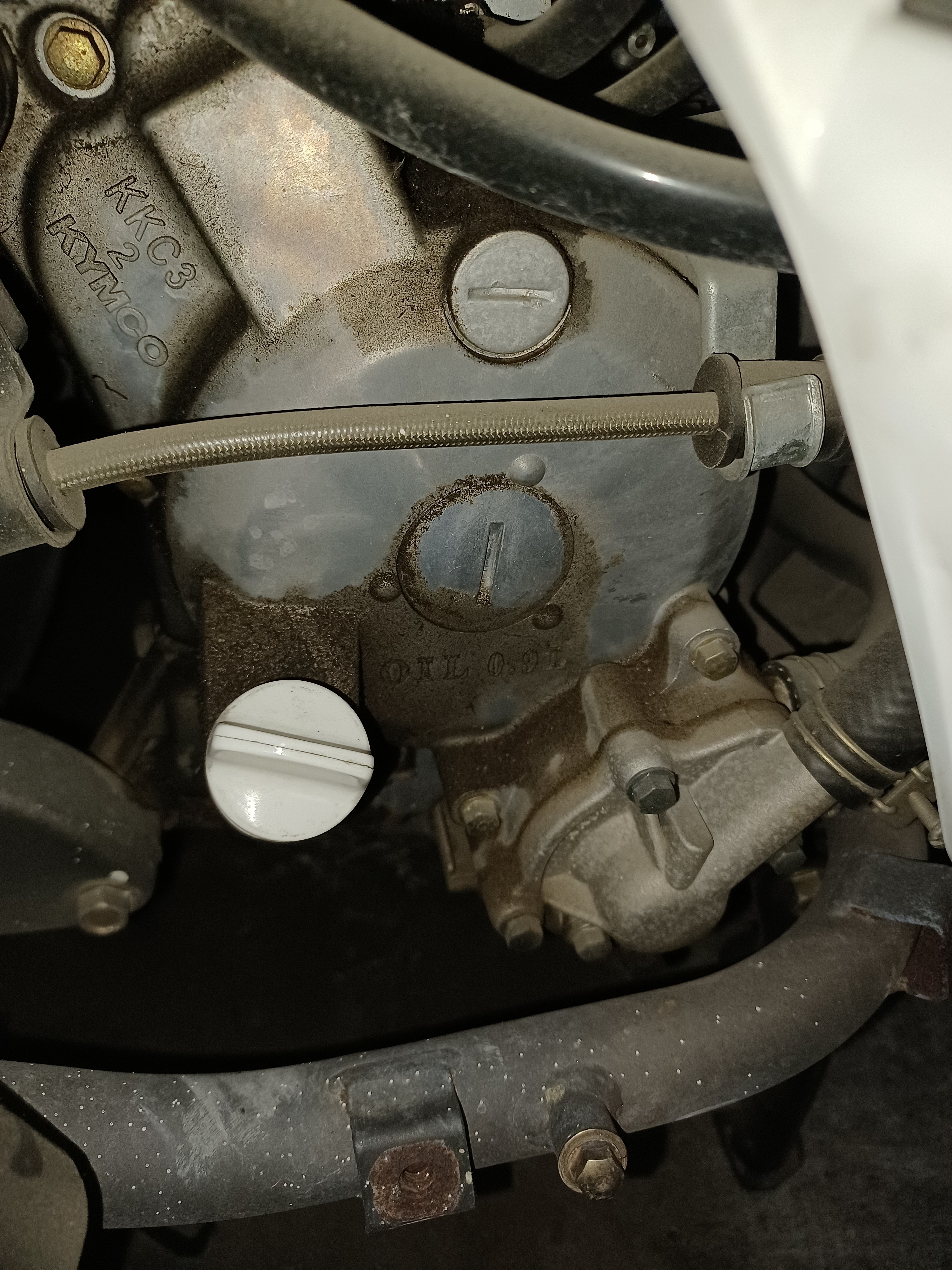

Katadragoh Publicado 27 de Octubre del 2021 Compartir Publicado 27 de Octubre del 2021 Buenas compis, resulta que he limpiando la moto cuando estaba frotando cerca de la varilla del aceite del motor he encontrado una mancha como de haberse derramado un liquido. Pensé que podía ser aceite pero la varilla está a nivel. Hay un tornillo grande que pone oil pero la mancha parece que sale de mas arriba. ¿Alguien tiene idea de que puede ser? Adjunto foto. Desde hace unos días cuando arranco la moto suena bien, pero al quitarle el caballete y poner las dos ruedas en el suelo cambia el sonido como mas martilleante,no se si tendrá algo que ver. Agradezco cualquier información. Gracias. Enlace al comentario Compartir en otros sitios web More sharing options...
capricot Publicado 29 de Octubre del 2021 Compartir Publicado 29 de Octubre del 2021 Hola, no se mucho de mecánica por no decir que no se nada pero por curiosidad he estado mirando el despiece y ese tapón de donde parece rezumar el aceite se llama "tapón tuerca cigüeñal " y va con dos arandelas o juntas, creo que puede ser que las juntas estén pasadas y por ahí esté perdiendo. Un saludo Enlace al comentario Compartir en otros sitios web More sharing options...
Katadragoh Publicado 21 de Febrero del 2022 Autor Compartir Publicado 21 de Febrero del 2022 Efectivamente era la junta. Gracias Enlace al comentario Compartir en otros sitios web More sharing options...
