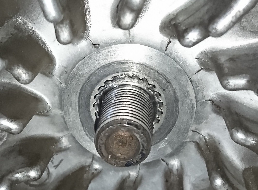

Hispanator Publicado 23 de Octubre del 2021 Compartir Publicado 23 de Octubre del 2021 Hola foreros! Esta vez os escribo por otro problema en la pequeña... (Kymco k-xct 125, año 2015, 20.000km aprox.) Me he puesto a hacer el cambio de correa y rodillos, lijar zapatas de embrague y limpiar toda la caja, que estaba que da asco. Pues nada, desmonto la tapa del variador. Cojo la carraca, vaso del 17, bloqueador y quito la tuerca de la polea y su arandela; Intento quitar la polea, tiro y no puedo. No tiene juego, está que ni entra ni sale. Entonces me fijo en las almenas, piñones, dientes (o como se diga) del eje, que van encajados con la polea y.....SORPRESA!!! Hay algunos dientes que están machacados... tanto el eje, como los surcos en la polea. (Adjunto imagen) Además si os fijáis, se aprecia como unas rajas en la tapa, parece que es la pintura que se está descascarillando. - ¿Es posible que al quitar la tuerca, hiciera algún mal gesto o movimiento y fuera yo el que lo dañara? No hice el bestia al quitar la tuerca, pero tampoco soy un entendido en mecánica, aunque cabe destacar que la tuerca estaba dura de narices. ¿O será que en el anterior taller que la llevé me hicieron este destrozo? Es la primera vez que le hago el mantenimiento a la moto y no paro de encontrarme sorpresas...ya me encontré hace unas semanas los tres tornillos del filtro del aceite pasados y ya no sé que pensar, si soy yo que me estoy cargando la moto al no saber, o que los mecánicos que la han cogido han hecho lo que les parecía. - ¿Podría intentar echar tres en uno, en los dientes para intentar sacar la polea? - ¿ En condiciones normales, dicha polea, tendría que salir y entrar sin problemas, es decir, que entre y salga sin roces, de manera suave? - Si meto de nuevo la tuerca, su arandela y pongo la tapa ¿la moto debería funcionar?¿O sería mejor no encenderla hasta arreglar el problema? Tengo un mar de dudas... Saludos! Enlace al comentario Compartir en otros sitios web More sharing options...
lord486 Publicado 23 de Octubre del 2021 Compartir Publicado 23 de Octubre del 2021 Buenas, Está muy claro que el daño en el eje del cigüeñal se ha producido porque al apretar la tuerca ha llegado al final de la rosca y ha hecho tope contra el estriado del eje. Para evitarlo, entre la tuerca y la semipolea del ventilador suele haber una arandela. Por las marcas que tienes en la semipolea la llevaba, por lo que el daño no es de ahora. Si vuelves a montarlo todo, la moto tiene que funcionar, pero va a ser complicado cambiar la correa y los rodillos sin dañar el estriado del eje del cigüeñal aún más. Si no tuvieses dañado el eje, podrías desmontarlo con mucha facilidad. Saludos, Enlace al comentario Compartir en otros sitios web More sharing options...
Hispanator Publicado 23 de Octubre del 2021 Autor Compartir Publicado 23 de Octubre del 2021 Gracias por la respuesta @ lord486, ¿Entiendo entonces que el daño se produjo porque en algún momento se instaló la tuerca sin dicha arandela? En cualquier caso el daño como dices ya está hecho.. ¿Qué opciones tengo? ¿Intento extraer la semipolea por mi cuenta? aunque como dijiste, quizá sea complicado hacerlo sin dañarlo aún más. La más obvia y la que seguramente haré será un taller...aunque no me gusta la idea. Además esto es una reparación cara ¿no? Pfffff estoy profundamente desanimado...mi primera moto y no me va a durar ni un suspiro...😒(la compré de segunda mano), y ya no puedo reclamar por tiempo... Saludos! Enlace al comentario Compartir en otros sitios web More sharing options...
lord486 Publicado 23 de Octubre del 2021 Compartir Publicado 23 de Octubre del 2021 hace 3 horas, Hispanator dijo: Gracias por la respuesta @ lord486, ¿Entiendo entonces que el daño se produjo porque en algún momento se instaló la tuerca sin dicha arandela? En cualquier caso el daño como dices ya está hecho.. ¿Qué opciones tengo? ¿Intento extraer la semipolea por mi cuenta? aunque como dijiste, quizá sea complicado hacerlo sin dañarlo aún más. La más obvia y la que seguramente haré será un taller...aunque no me gusta la idea. Además esto es una reparación cara ¿no? Pfffff estoy profundamente desanimado...mi primera moto y no me va a durar ni un suspiro...😒(la compré de segunda mano), y ya no puedo reclamar por tiempo... Saludos! Buenas, Yo intentaría sacarlo con mucho cuidado. Si lo consigues, limpia bien el estriado del eje para que la operación sea lo más suave posible. Desde luego si no sale, tiene pinta de que tendrás que sustituir el cigüeñal y es una operación bastante cara, sobre todo si tienes que llevar la moto al taller para que lo hagan. Saludos, Enlace al comentario Compartir en otros sitios web More sharing options...
Tiritos Publicado 23 de Octubre del 2021 Compartir Publicado 23 de Octubre del 2021 No desesperes, coge una maza o martillo de nylon y si no tienes un martillo y un taco de madera y dale golpes suaves hacia adentro a la polea en la zona de los álabes del ventilador, a un lado y a otro, arriba y abajo, verás como empieza a moverse, y con un poco de paciencia verás como sale. Una vez fuera la polea, tienes que suavizar las ranuras del estriado del eje mediante una lima de cola de ratón ( una lima pequeña) y así mismo con las de la polea, hasta que entre y salga fácilmente. Solo son rebabas de material, que seguramente se deban a lo que te explicó el compañero. Un saludo Enlace al comentario Compartir en otros sitios web More sharing options...
El Tuercas Publicado 23 de Octubre del 2021 Compartir Publicado 23 de Octubre del 2021 Haber no te desanimes hombre , yo tuve ese problema y lo que lo causa es que cuando se monta la semipolea ventilador no se tiene la precaucion de que salga un poquito el estriado del cigueñal para colocar centrada la arandela y luego la tuerca, para ganar correa y te de margen comprime a mano la polea del embrague de manera que se meta un poco la correa sino lo haces asi corres el riesgo de que no centres la arandela del variador y te apoyes sobre el cigueñal y lo rebarbes. Para sacra el plato no es muy problematico ten en cuenta que es aluminio contra acero fuerzalo hacia adentro y ahacia afuera consecutivas veces hasta que vaya tomando forma el aluminio y puedas sacar los platos del variador y el plato de rampas luego con paciencia y una lima triangula pequeña puedes arreglar el estriado del cigueñal utiliza de matriz el plato de rampas puesto que este es de acero esto es lo que yo hice y me dio resultado. Enlace al comentario Compartir en otros sitios web More sharing options...

Hispanator Publicado 24 de Octubre del 2021 Autor Compartir Publicado 24 de Octubre del 2021 Muchas gracias a todos por las respuestas! Ahora tengo más claro que debo hacer, y el porqué ha sucedido. Ojalá sea sólo en el principio del estriado. Intentaré hacer lo que me habéis dicho, sacar la semipolea, suavizar las estrías del eje y de la semipolea. Jejeje, dicho así suena fácil. Os iré comentando el proceso de la operación, a ver en que acaba todo... Saludos y de verdad, gracias de todo corazón por las respuestas. Enlace al comentario Compartir en otros sitios web More sharing options...
Makinito Publicado 26 de Octubre del 2021 Compartir Publicado 26 de Octubre del 2021 Si por lo que sea no puede sacarla así, usa un extractor. Luego intenta quitarle las rebabas con una lima de triángulo o plana finita y listo. Enlace al comentario Compartir en otros sitios web More sharing options...
