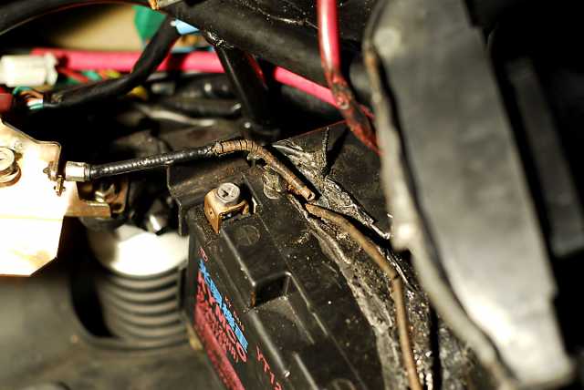

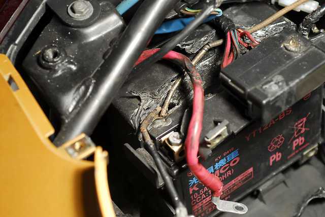

Invitado fabikym Publicado 20 de Julio del 2012 Compartir Publicado 20 de Julio del 2012 Aqui os dejo dos fotos que he sacado cuando desarme la moto. Como se ve, el cable del asiento ha hecho un corto con los bornes de la batería. Lo que no entiendo es como no tiene una tapa la baria y porque pasa justamente por ahi. Alguien sabe como va este cable del asiento? Enlace al comentario Compartir en otros sitios web More sharing options...

asturcon Publicado 20 de Julio del 2012 Compartir Publicado 20 de Julio del 2012 Aqui os dejo dos fotos que he sacado cuando desarme la moto. Como se ve, el cable del asiento ha hecho un corto con los bornes de la batería. Lo que no entiendo es como no tiene una tapa la baria y porque pasa justamente por ahi. Alguien sabe como va este cable del asiento? Siento muchísimo lo que te ha sucedido. El trato que kymco da a sus clientes es una mielda, son desconsiderados, y no se merecen vender una moto en este país. Eso lo tengo más que claro. De todas maneras, viendo las fotos, lo que ha sucedido es que han metido el mecanismo de apertura del asiento por su parte derecha dentro de la caja de batería, por la pestaña que abraza el cable positivo. Pasando el cable por encima de la batería y sacándolo por la otra pestaña. Este cable tiene mucha tensión y es del que tiras cada vez que abres es asiento, y seguro que ha pelado el cable rojo por el rozamineto. Como consecuencia, chispazo y fuego. Te pego una foto para que aprecies cual es el alojamiento correcto. Menudos mecánicos que se gastan estos tipejos. Enlace al comentario Compartir en otros sitios web More sharing options...

Invitado fabikym Publicado 20 de Julio del 2012 Compartir Publicado 20 de Julio del 2012 Lo que dices es lo que ha pasado, el diseño no debería permitir este tipo de error y tendría que ir la beteria en una caja estanca como otras marcas de moto. En fin. Enlace al comentario Compartir en otros sitios web More sharing options...

bifasico Publicado 20 de Julio del 2012 Compartir Publicado 20 de Julio del 2012 El que estén los bornes ¨a pelo¨ sin funda es una cagada inside. Enlace al comentario Compartir en otros sitios web More sharing options...
eleme29 Publicado 20 de Julio del 2012 Compartir Publicado 20 de Julio del 2012 Es como la crisis de España, la pagamos nosotros sin comerla ni beberla.En definitiva, de quien es la responsabilidad de ese desastre?..Quien paga? Luego me fijare en mi moto a ver por donde pasa el cable del sillin? +1, nos tocará revisarlo a todos por nuestra cuenta ... :roll: Enlace al comentario Compartir en otros sitios web More sharing options...
asturcon Publicado 20 de Julio del 2012 Compartir Publicado 20 de Julio del 2012 El que estén los bornes ¨a pelo¨ sin funda es una cagada inside. Los bornes están dentro de la caja de la batería y no se ven desde el exterior. En la foto se ven claramente porque esta retirada la tapa, y sacada la batería de su alojamiento. Enlace al comentario Compartir en otros sitios web More sharing options...
