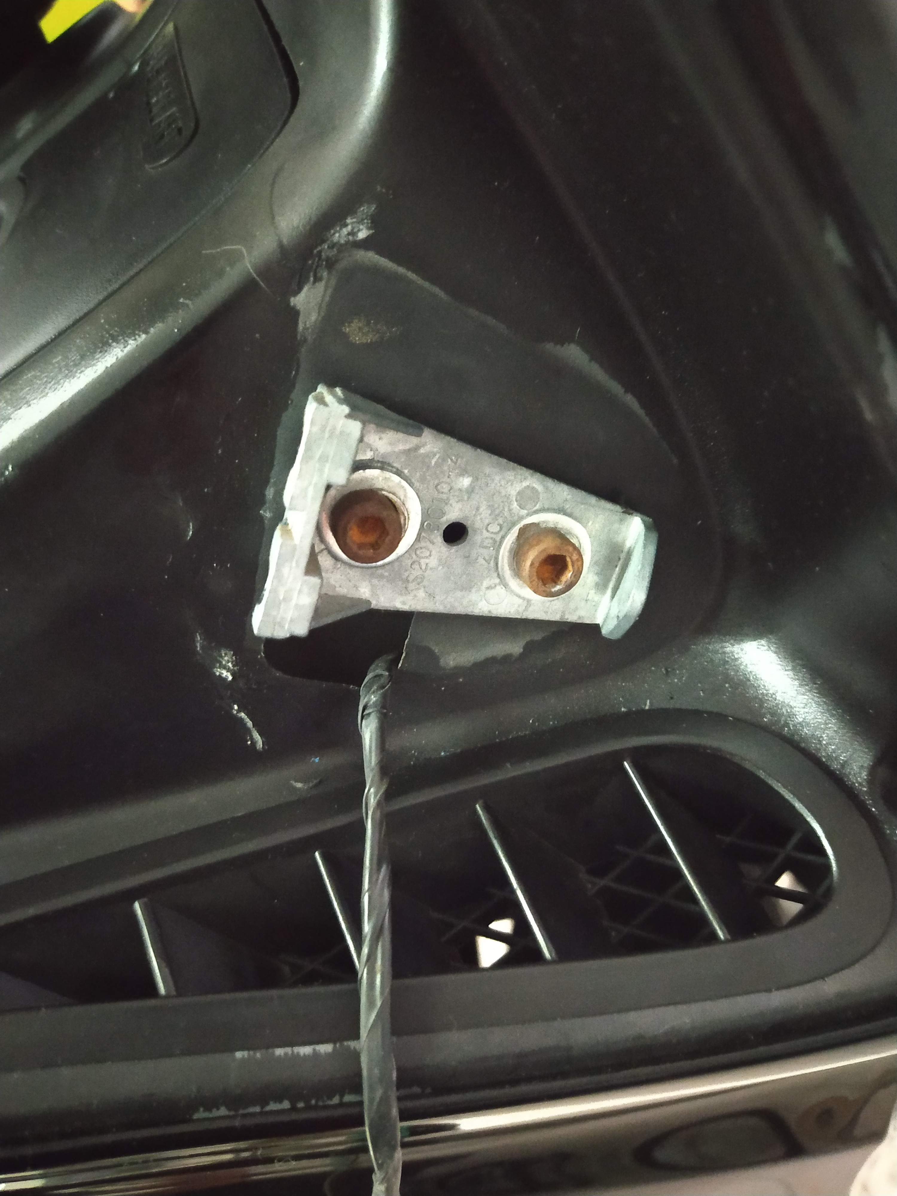

hace 3 horas, ceheginero dijo:
He desmontado el espejo y solo veo esto, adjunto fotos
Hola.
Lo siento mucho compañero.... pensé que era una Grandink de las actuales que llevan los espejos en el manillar, perdona.....
La tuya es la que tiene los espejos abatibles electricamente, no se como se regulan ni si se regulan, lo siento mucho. :apareciendoruborizado:
Un saludo
hace 9 minutos, Tiritos dijo:
Hola.
Un saludo
Igualmente gracias por la atención

Sobre el tema de regular los espejos, ya lo he descubierto yo solo.
Los cristales por detrás llevan 1 pestaña de una especie de aluminio que van pegadas detrás del cristal a la carcasa del espejo.
La pestaña lleva como un clic que sirve para que se regule la altura del espejo.
Lo que hay que hacer es apretarle fuerte en el cristal hacía la zona donde quieras regular el espejo y llegará el momento que hará como un crujido, y por arte de magia se puede regular como quiera uno. Espero que haya sido de ayuda.
