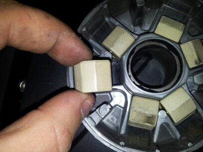

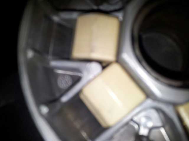

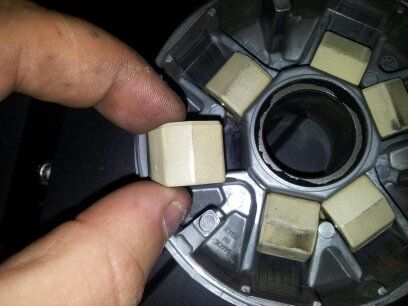

truck Publicado 15 de Julio del 2012 Compartir Publicado 15 de Julio del 2012 Ya sabeis que estos rodillos tienen que ir en su posicion correcta si no,no van bien.mito si mañana tengo tiempo te los mando y para colocarlos si no sabes como van me dices si los pones mal coges muy rapido las rpm pero poca velocidad punta.Yo los puse mal y a 10000rpm no pasaba de 100km/h ni cuesta abajo. Enlace al comentario Compartir en otros sitios web More sharing options...
Mito Publicado 15 de Julio del 2012 Compartir Publicado 15 de Julio del 2012 Hablamos de dr. Pulley, gracias por mandarmelos. Miraré algun video de como deben ir colocados. Supongo que la moto saldrá mas revolucionada, pero si estira mas me vendrá genial :la ola Se colocan siempre con la base lisa hacia arriba y queda tapada por la tapa del variador. Enlace al comentario Compartir en otros sitios web More sharing options...
Mito Publicado 15 de Julio del 2012 Compartir Publicado 15 de Julio del 2012 Lo he visto pero al final no se ve como se colocan, los enseña y listo, pero que da igual, ya he visto varios planos y dibujos y ya se como van saludos Enlace al comentario Compartir en otros sitios web More sharing options...
truck Publicado 15 de Julio del 2012 Compartir Publicado 15 de Julio del 2012 No se si aqui se veran bien Enviado desde mi GT-I9100 usando Tapatalk 2 Enlace al comentario Compartir en otros sitios web More sharing options...
Mito Publicado 15 de Julio del 2012 Compartir Publicado 15 de Julio del 2012 ¡Perfecto! la zona redonda siempre hacia abajo y arriba la mas lisa :okey Enlace al comentario Compartir en otros sitios web More sharing options...
