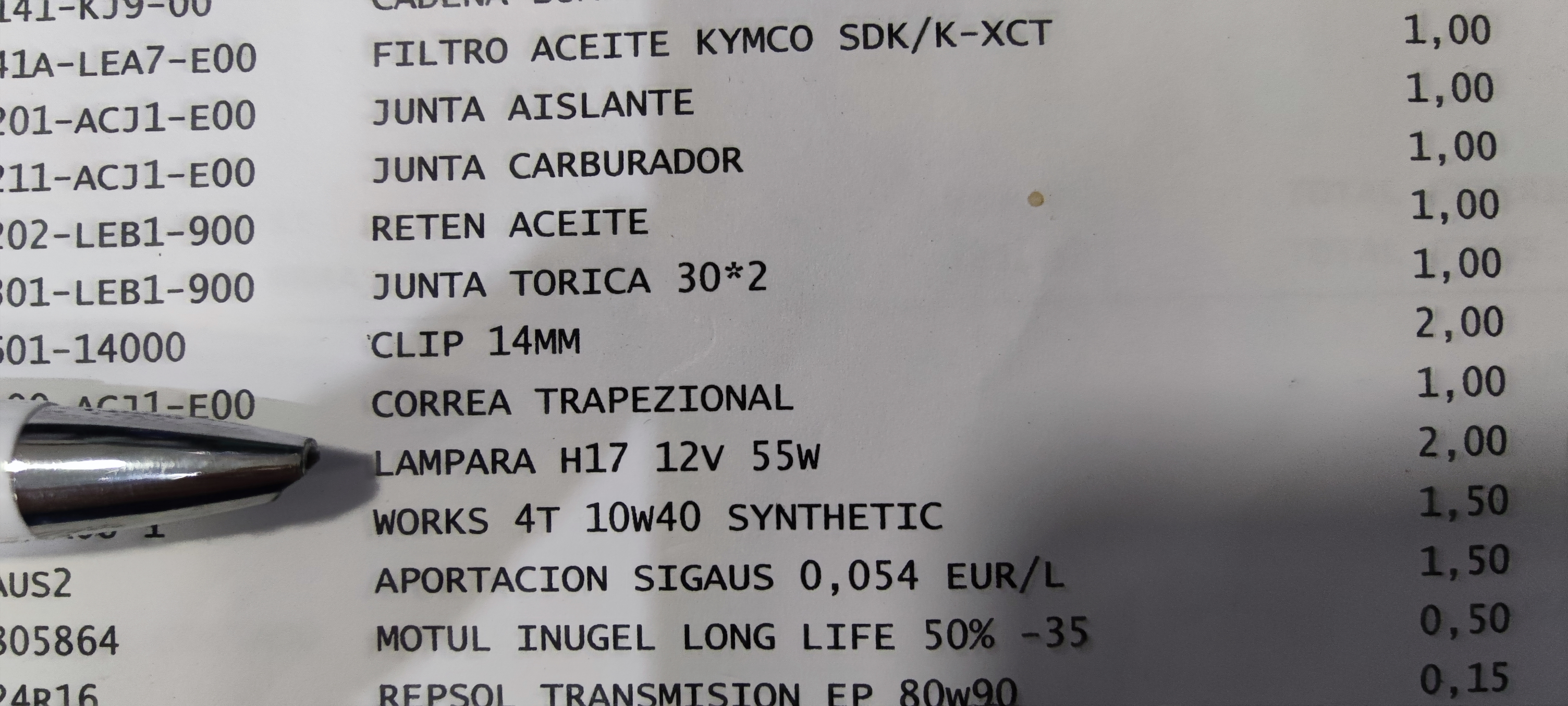

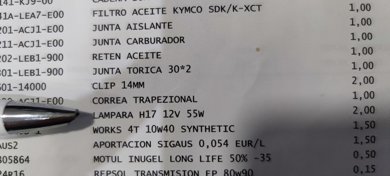

Alexgranada Publicado 27 de Septiembre del 2021 Autor Compartir Publicado 27 de Septiembre del 2021 Muchas gracias por el consejo😉la arandela está colocada desde siempre sin ella no instalo el variador porque si viene es porque hay que ponérsela xd jeje. Adjunto fotos de la referencia de las bombillas que me instalaron en el servicio oficial de Kymco en Granada. Enlace al comentario Compartir en otros sitios web More sharing options...
Alexgranada Publicado 27 de Septiembre del 2021 Autor Compartir Publicado 27 de Septiembre del 2021 Por cierto se me olvidaba,ahora mismo tengo una configuración con el variador de casa,muelle de casa y rodillos DR Pulley de 11gr algo de mejoria,noto en velocidad punta pero no mucho,tb comentar sobre el tema de las bombillas que me colocaron hace 7 meses el comentario era porque ya se ha fundido una,las de casa han durado 3 años y éstas tb de casa,7 meses,la moto al montarla entera de motor se revisó de electricidad y estaba todo correcto.😉 Enlace al comentario Compartir en otros sitios web More sharing options...
Rogers Publicado 27 de Septiembre del 2021 Compartir Publicado 27 de Septiembre del 2021 hace 46 minutos, Alexgranada dijo: Muchas gracias por el consejo😉la arandela está colocada desde siempre sin ella no instalo el variador porque si viene es porque hay que ponérsela xd jeje. Adjunto fotos de la referencia de las bombillas que me instalaron en el servicio oficial de Kymco en Granada. Tiene que ser un error tipográfico de la factura... que yo sepa las H17 son de 35w y es una referencia que la utiliza Kymco y poco más porque mayormente es una bombilla halógena de doble filamento que se cataloga como HS1 35w. O sea, si en verdad te montaron bombillas de 55w significa que eran unas H4, algo que sería contraproducente pq éstas acaban quemando unas ópticas que no están preparadas para esa potencia. Un saludo Enlace al comentario Compartir en otros sitios web More sharing options...
Alexgranada Publicado 27 de Septiembre del 2021 Autor Compartir Publicado 27 de Septiembre del 2021 Muchas gracias por la información,como eso sea así,yo personalmente voy a corroborarlo,pienso reclamarles el que no me instalasen el producto original de la marca que por cierto valen una pasta, y es mas que puedan perjudicar a la larga el funcionamiento del conjunto. Enlace al comentario Compartir en otros sitios web More sharing options...

spark Publicado 30 de Septiembre del 2021 Compartir Publicado 30 de Septiembre del 2021 Buenas no se si habrás visto el hilo que tengo de los rodillos allí comentamos mucho sobre la transmisión, mi configuración actual de variador original es con rodillos de 12gr clavados + correa Bando como te comentó @lord486 + muelle de contraste blanco Malossi, con la correa nueva mi top speed es de 122 de aguja. Mi recomendación es que nunca bajes de 12gr de rodillos en variador de origen, no vale la pena. En cuanto a las bombillas las equivalentes son las HS1, yo probé unas Osram Racer azules y no duraron nada, bonita luz pero nada. Ahora llevo unas Phillips normales y parece que aguantan más. Enlace al comentario Compartir en otros sitios web More sharing options...
