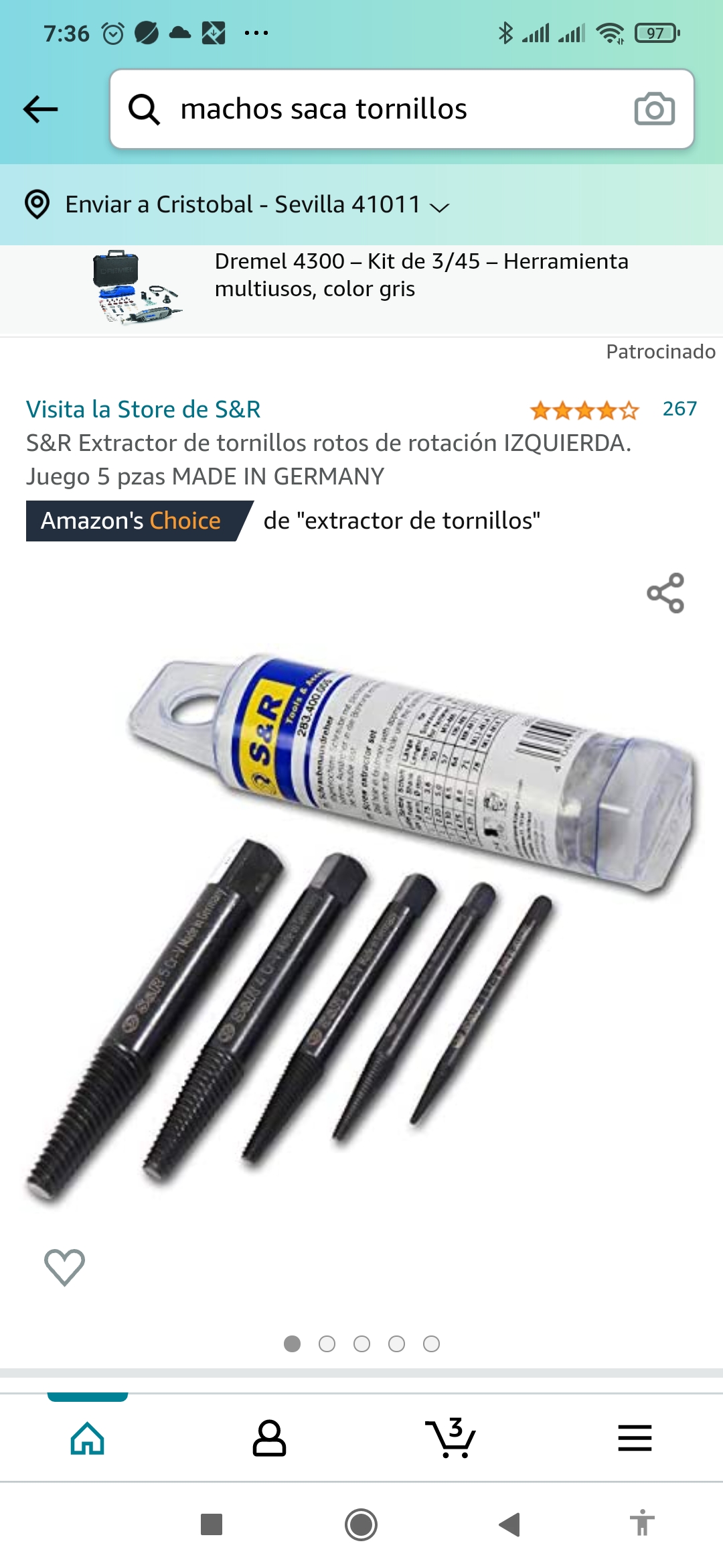

Hola Buenos dias la experiencia de usar estos extractores no en motos pero si en maquinaria de obra me dice ojo no es mano de santo en materiales blandos van bien pero si es acero u otro metal duro ahi que tener cuidado estos machos roscas izquierdas cuando el cacho roto se resiste suelen partir  y queda el trozo dentro procura que trabaje el fondo de la rosca si se pùede. A titulo anecdotico nosotros los llamamos "pichas de cerdo".Buen finde.

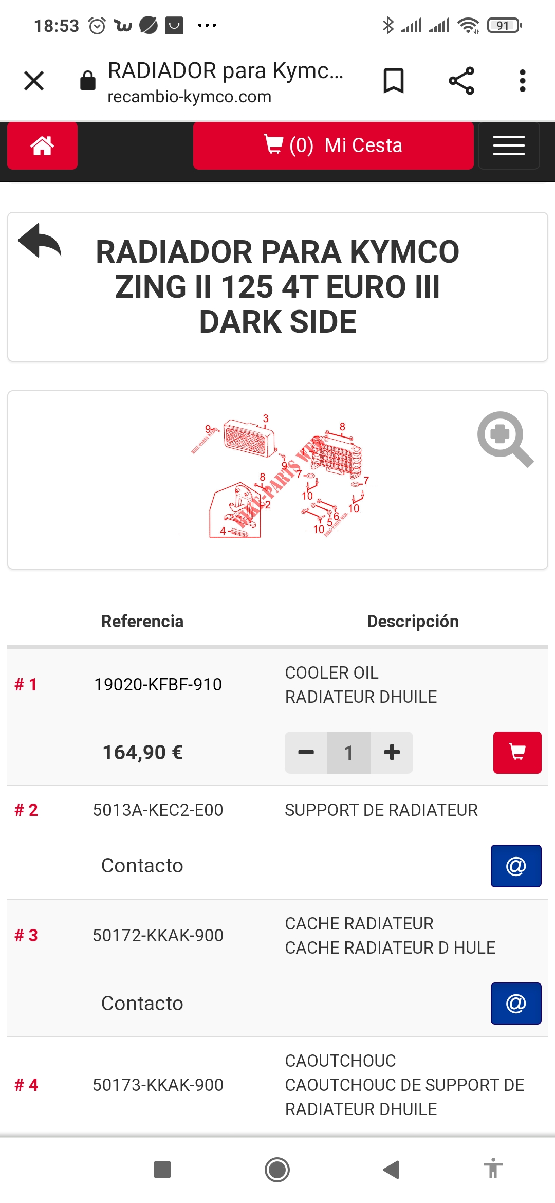

Mi idea era directamente adquirir un kit de despiece del modelo que lo lleva ahora voy a asegurarme que ambos modelos comparten la bomba de aceite, pues es de suponer que si tiene la misma bomba y existe un modelo que si lleva radiador, no tendría que ser un problema. (No tengo mucha idea, pero voy investigando lo que puedo)

A ver, he estado mirando tu modelo de moto y los recambios.
Todas las Kymco Zing llevan el mismo modelo de bomba.
Todas las versiones Kymco Zing 125 desde las más antiguas llevan radiador de aceite de serie a excepción del modelo Zing II 125 4T Euro III (RH25BH) Que debe ser el tuyo, por lo tanto el comentario que hice no tiene ningún sentido, puesto que todos los motores llevan el mismo tipo y modelo de bomba de aceite y además llevan el radiador de serie, se deduce que la bomba está calculada para este circuito.
Otra cosa es que se pueda acoplar o no el radiador de origen.

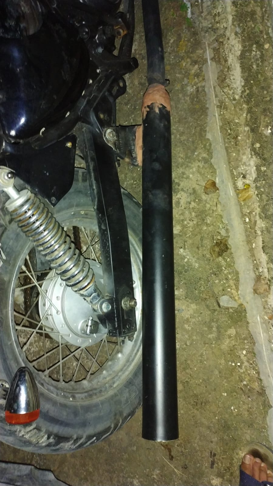

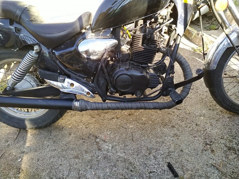

La cosa es que me he puesto a hacerle cosas y no se cuando parar de momento voy con manillar alto, deposito mas estrecho (se me cansan las piernas con el de casa), escape hecho a medida por un servidor, luces led, asiento con gel, y casi todo brico que pillo le meto bocao. En mi lista me faltaba esto, filtro de alto rendimiento y carenado a medida. A ver si subo alguna foto.
