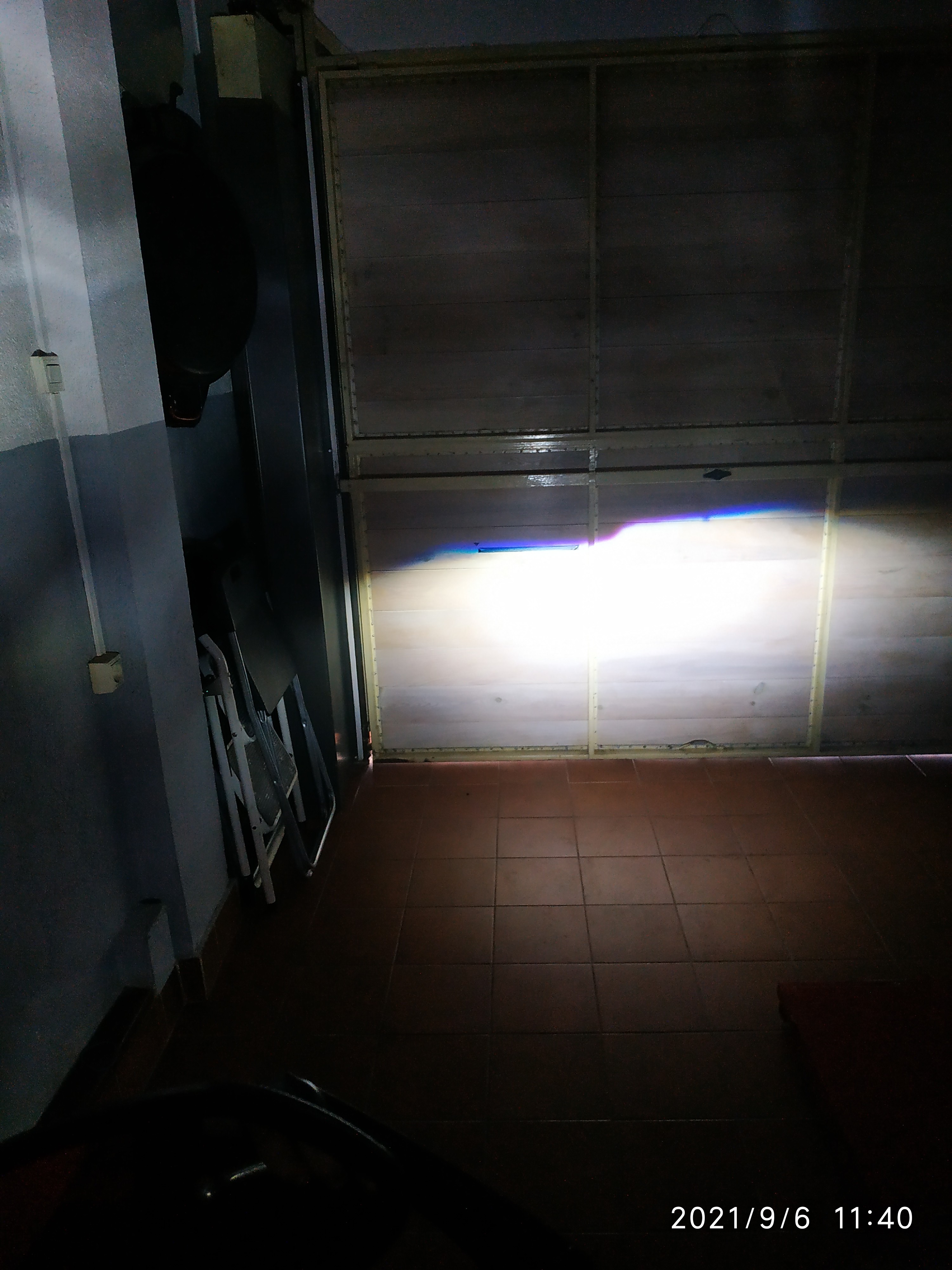

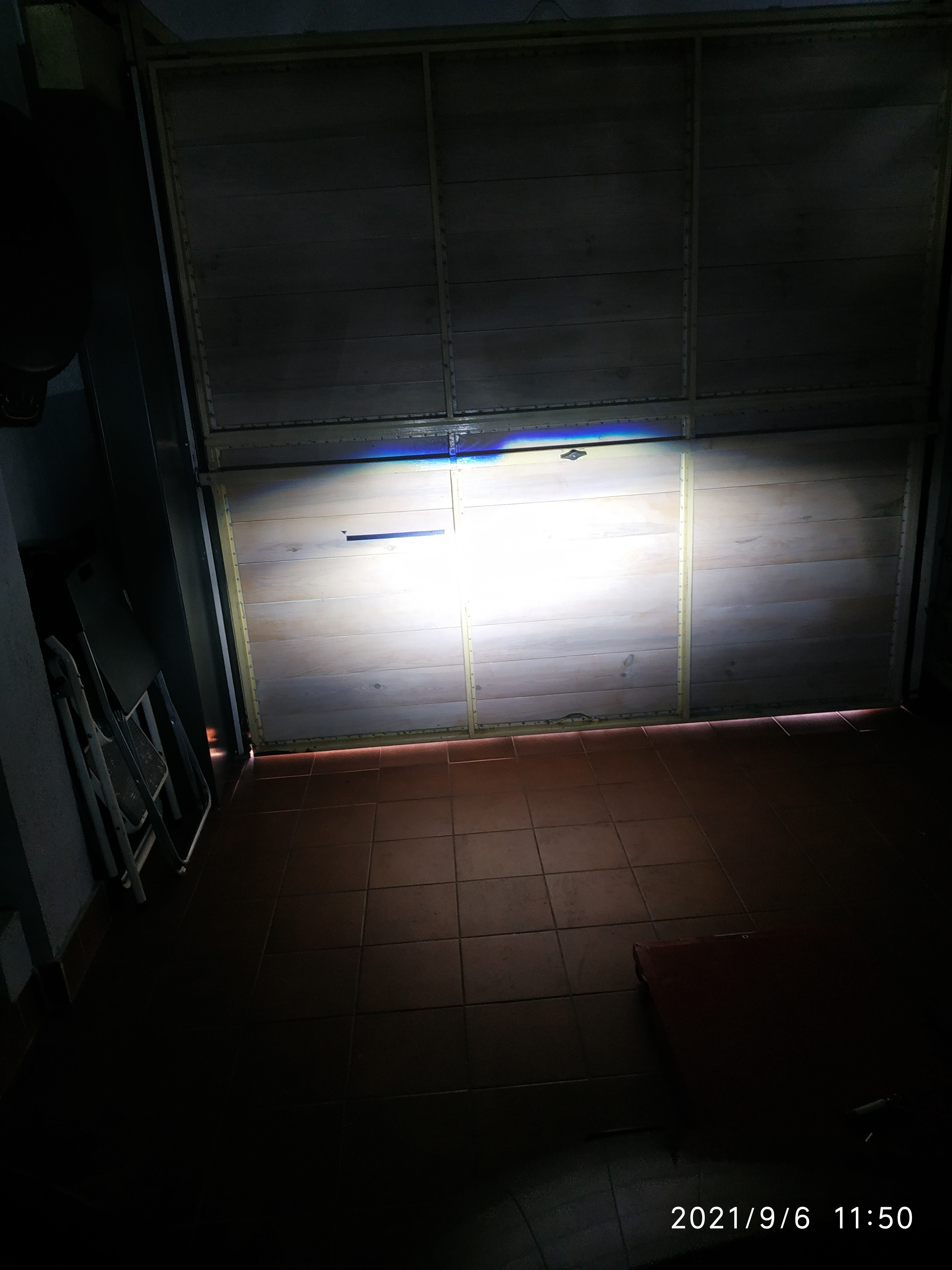

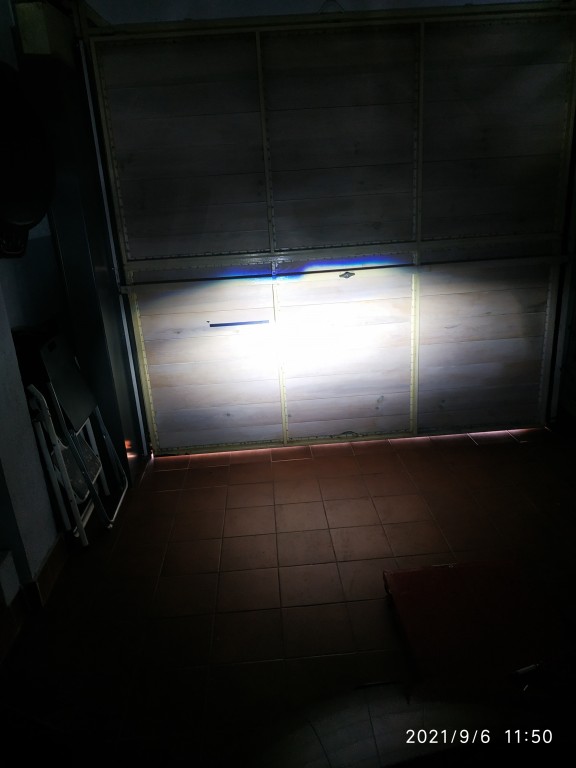

Tiritos Publicado 6 de Septiembre del 2021 Compartir Publicado 6 de Septiembre del 2021 Hola amigos. Esto no es un brico en sí mismo, lo he colocado aquí pensando que pueda ser útil ya que ha surgido muchas veces el tema de colocar lámparas led en los faros de nuestras motos. Como ya sabéis siempre hemos descartado la colocación de leds en los faros por el motivo de que deslumbran a los demás y como es lógico no es legal utilizarlas. ¿Porqué deslumbran a los demás? Simplemente porque las ópticas de las motos que llevan halógenas están diseñadas para la forma e intensidad de luz que emiten las lámparas halógenas, y no están preparadas para llevar las lámparas led. Dicho esto, quería comentar que desde hace tiempo que se que existen lámparas led de tipo lupa, que en realidad son proyectores por sí mismos haciendo que el haz de luz se propague al exterior sin necesitad del reflejo de la óptica del faro ¡¡ lo que no sabía es que estaban tan bien diseñadas!! He comprado unas en Ali express y la verdad que después de instalarlas he quedado gratamente sorprendido. De 10👌 Tienen un haz de luz verdaderamente perfecto, con el corte de la silueta mucho mejor que la óptica original, la luminosidad en carretera buenísima, mucho mejor que con las led que puse hace tiempo en un brico de la SD350 y que luego descarté por que no me acabó de convencer. Os paso un enlace por si os interesa a alguno y unas fotos del centraje de faros y el método que he empleado para hacerlo en mi garaje que es un espacio muy reducido. https://es.aliexpress.com/item/1005002395454884.html Ah, si las llegáis a pedir, tenéis que marcar el tipo de orientación del haz, que en España tiene que ser LHD (para circular por la derecha). MÉTODO DE CENTRAJE DE FAROS Hay varios métodos de centraje de la altura de los faros, pero como en mi garaje con la moto dentro, solo me quedan 2,70 metros hasta la puerta, he realizado el siguiente cálculo: Altura del centro del faro de la moto bajada del caballete: 815 mm Distancia que quiero que alumbre el faro de cruce: 50 metros 815mm / 50 mt = 16,3 mm /mt (esto quiere decir que cada metro que nos alejemos del faro, el haz tiene que bajar 16,3 mm) Si medimos el haz a 2,70 metros de la pared o puerta en este caso donde se proyecta el haz, el haz debe quedar 2,70mt x 1,63mm/mt =44 mm más bajo que la altura del faro. 815 - 44 = 771 mm desde el suelo a la señal que pongo con cinta adhesiva en la puerta. Regulo la altura del faro con su tornillo a través del orificio de 90 mm que tengo por debajo del faro, con la moto nivelada y bajada del caballete y listo. La luz de carretera la he regulado bastante por encima de la de cruce, una vez en carretera el alumbrado es buenísimo y no deslumbra a nadie (salvo la luz de carretera jajaja). Debería poder pasar la ITV por que el alumbrado es perfecto, cuando llegue el momento lo voy a intentar. Un saludo Enlace al comentario Compartir en otros sitios web More sharing options...

cordobitax Publicado 16 de Diciembre del 2021 Compartir Publicado 16 de Diciembre del 2021 pero no hay que agrandar el agujero de la parabola del faro ni nada? solo llegar y poner? salvo lo de regular claro. Enlace al comentario Compartir en otros sitios web More sharing options...
Tiritos Publicado 16 de Diciembre del 2021 Autor Compartir Publicado 16 de Diciembre del 2021 En 16/12/2021 a las 14:02, cordobitax dijo: pero no hay que agrandar el agujero de la parabola del faro ni nada? solo llegar y poner? salvo lo de regular claro. Ver más Son como un proyector, marcan el corte del haz como debería hacerlo una buena óptica, solo hayy que regular la altura y ajustar girando un poco la lámpara ( permiten el giro para que el *corte" del haz forme una línea horizontal). Un saludo Enlace al comentario Compartir en otros sitios web More sharing options...
