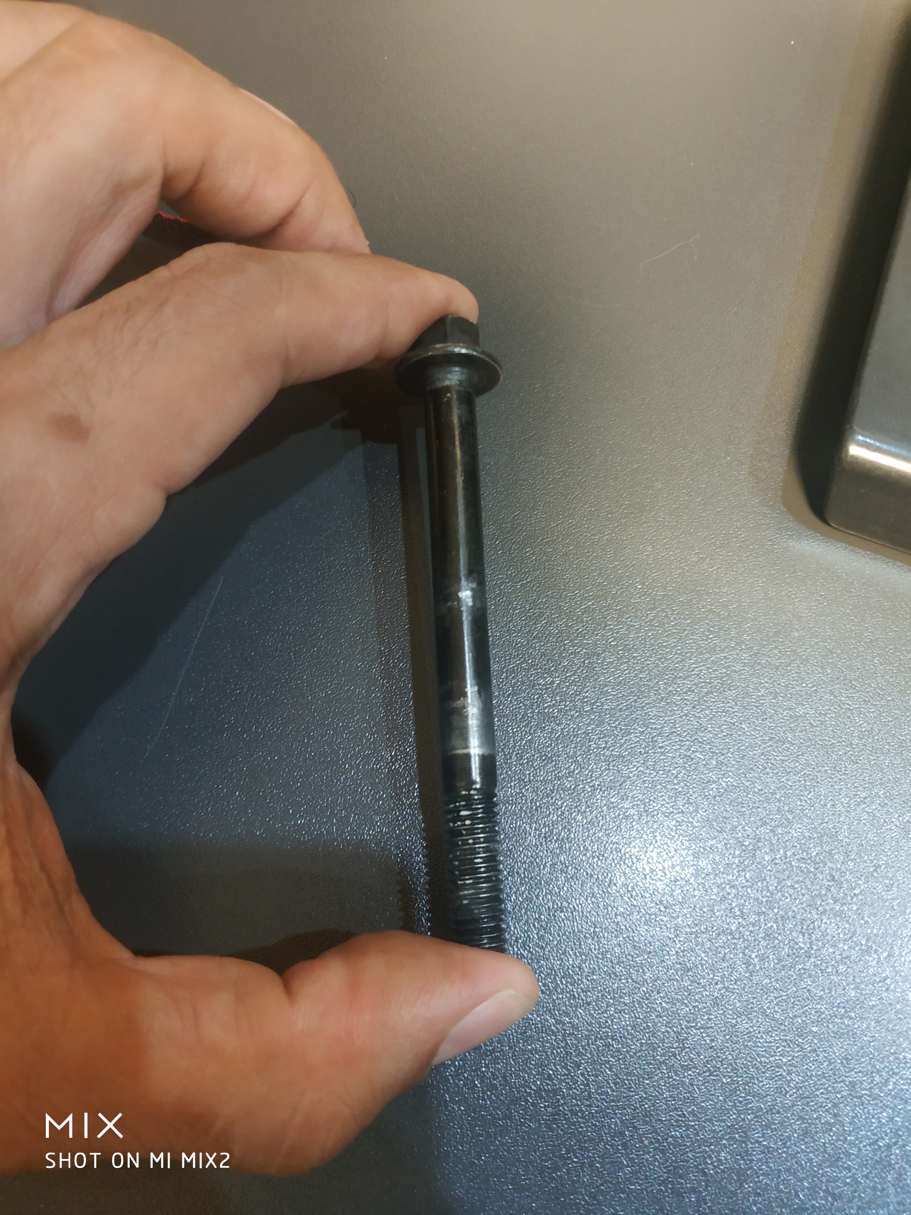

Llorens Publicado 3 de Septiembre del 2021 Compartir Publicado 3 de Septiembre del 2021 Hola hoy al ir a coger la moto al quitar el caballete y ponerla recta a caído un tornillo. Negro de metrica 10 y bastante largo 8.5 cm . He mirado por todos lados bajo la moto pero no consigo saber de donde es. Alguien puede ayudar ??????? Enlace al comentario Compartir en otros sitios web More sharing options...

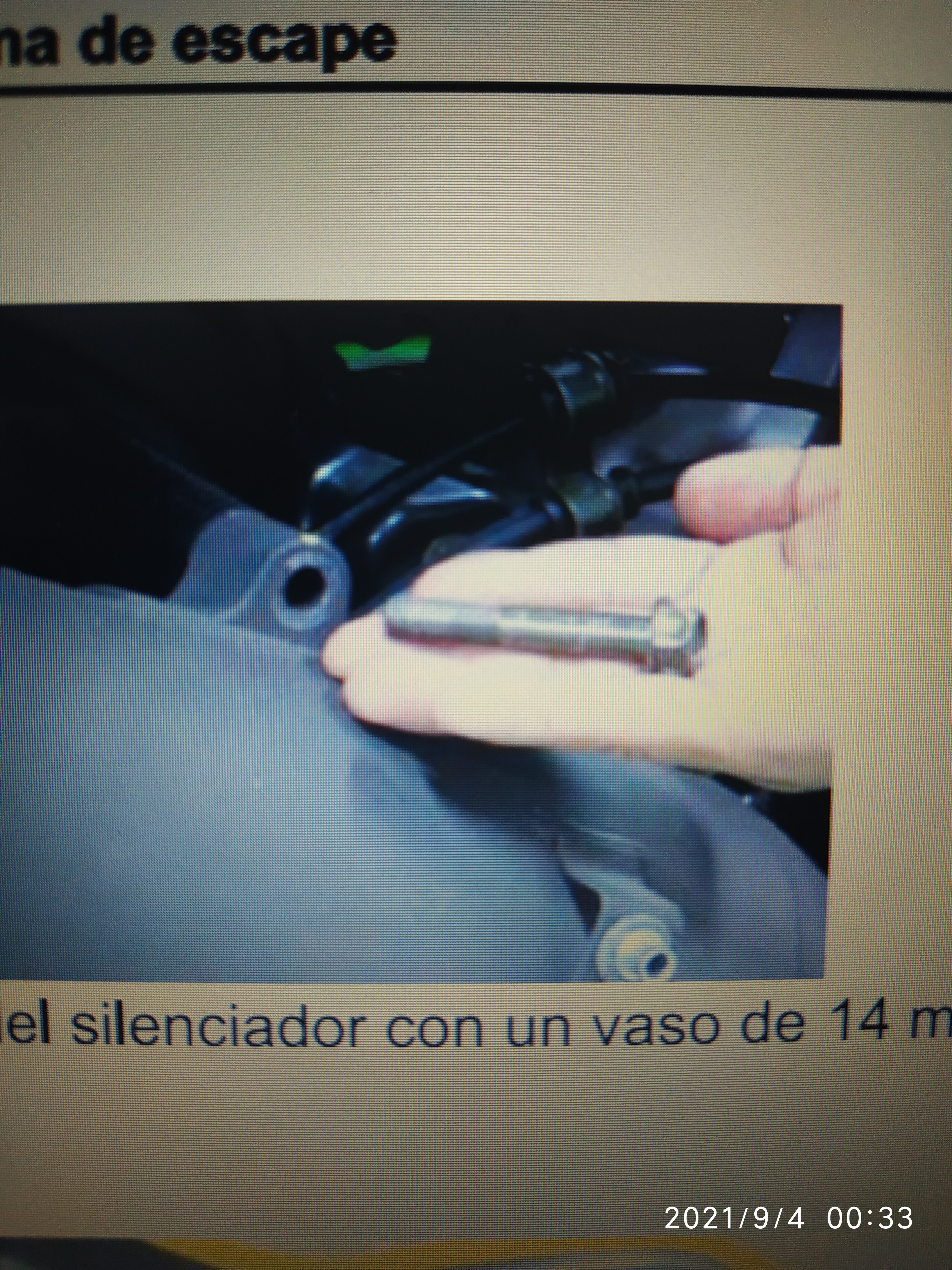

Tiritos Publicado 3 de Septiembre del 2021 Compartir Publicado 3 de Septiembre del 2021 Ese tornillo yo diría que es uno de los 3 que lleva el silenciador. Un saludo Enlace al comentario Compartir en otros sitios web More sharing options...
Llorens Publicado 4 de Septiembre del 2021 Autor Compartir Publicado 4 de Septiembre del 2021 Si pensé lo mismo , pero no, los del silenciador son más gordos . Son de 14 como indica la foto este es de 10. Me revise el manual entero de taller . Y una web donde están todas las piezas de xciting 400 y su tornillería y no lo encontré . Pensaría que estoy loco pero solo está mi moto es parking particular😅😅. Es difícil quitar la quilla a ver si tengo acceso al bajo de la moto ? Enlace al comentario Compartir en otros sitios web More sharing options...

vieira Publicado 5 de Septiembre del 2021 Compartir Publicado 5 de Septiembre del 2021 Buenas. Yo no puedo decir de donde es, pero veo un pequeño lio en las medidas del tornillo que esta llevando a confusiones. Inicialmente @Llorens ha dicho que su tornillo es de M10x85. Cuando @ Tiritos ha puesto los tornillos del escape, el autor del post dice que no pueden ser porque pone que los del escape son de 14 y el suyo es de 10. Los que buscáis el tornillo por M10x85 no lo encontrareis ja que creo que @Llorens al decir 10 se refiere a la llave con la que sacarlo y no al diámetro de la rosca. Entiendo que su tornillo sera un M6 o M8 como mucho y cabeza hexagonal de 10. Saludos. Enlace al comentario Compartir en otros sitios web More sharing options...

Tiritos Publicado 5 de Septiembre del 2021 Compartir Publicado 5 de Septiembre del 2021 hace 54 minutos, vieira dijo: Buenas. Yo no puedo decir de donde es, pero veo un pequeño lio en las medidas del tornillo que esta llevando a confusiones. Inicialmente @Llorens ha dicho que su tornillo es de M10x85. Cuando @ Tiritos ha puesto los tornillos del escape, el autor del post dice que no pueden ser porque pone que los del escape son de 14 y el suyo es de 10. Los que buscáis el tornillo por M10x85 no lo encontrareis ja que creo que @Llorens al decir 10 se refiere a la llave con la que sacarlo y no al diámetro de la rosca. Entiendo que su tornillo sera un M6 o M8 como mucho y cabeza hexagonal de 10. Saludos. Buen detalle @vieira , es muy congruente lo que dices. Saludos Enlace al comentario Compartir en otros sitios web More sharing options...

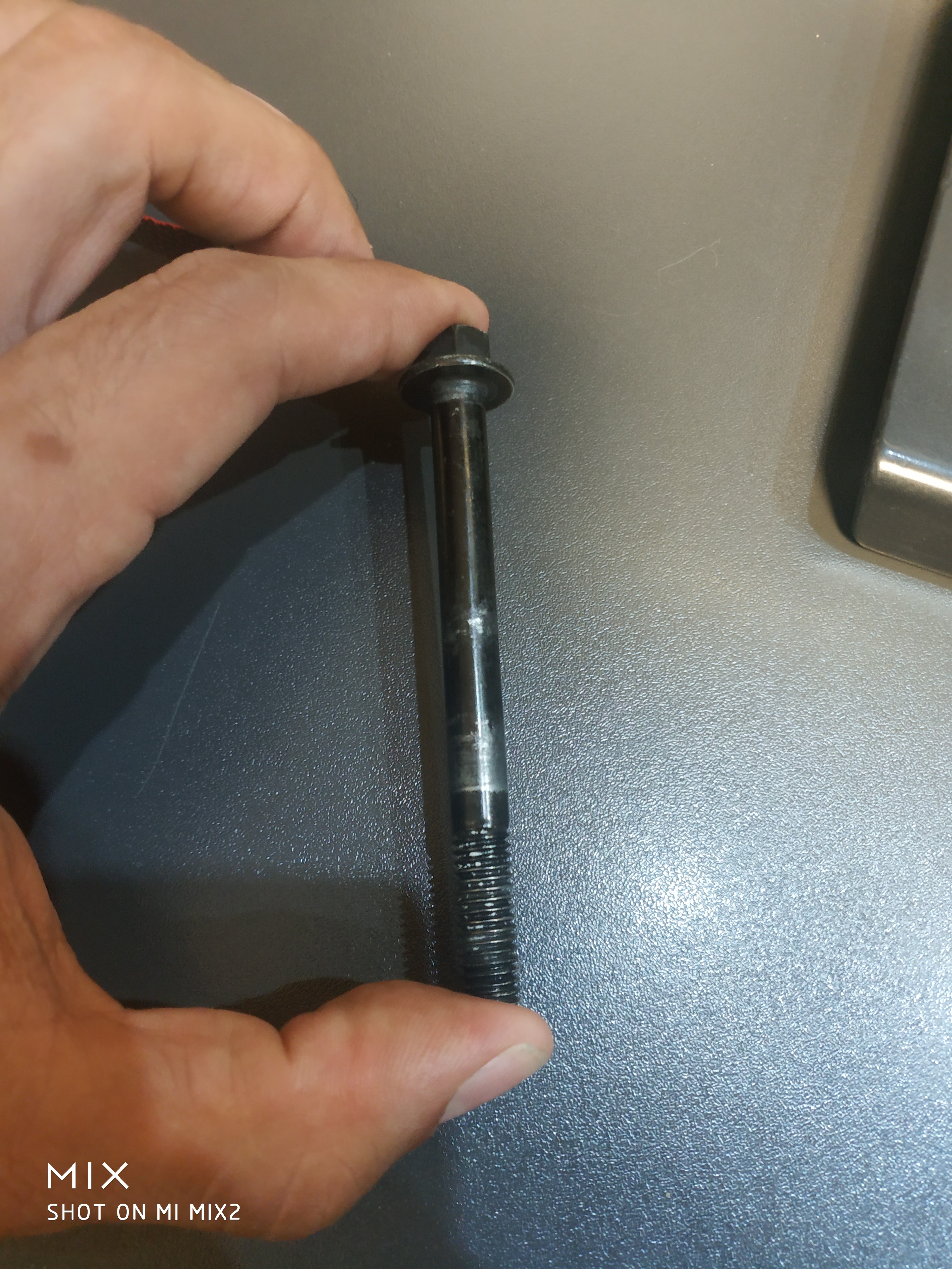

Tiritos Publicado 5 de Septiembre del 2021 Compartir Publicado 5 de Septiembre del 2021 hace 33 minutos, Rogers dijo: Hombre lo primero que hay que hacer es fijarse en los detalles de la imagen y una de dos o @Llorens tiene unos dedos minúsculos o el tornillo es mínimo rosca M10. Aqui un tornillo M10: Un saludo Yo insisto, que viendo la foto del compañero @Llorens y al margen de la medida que el dice que es, el tipo de tornillo con reborde en esa zona solo está en los soportes del silencioso con basculante, en los soportes de motor y en pinzas de freno . loa de pinzas de freno, aunque llevan una cabeza exagonal de 12mm son de M-10, los de silencioso de escape también son de M-10 pero llevan la cabeza exagonal de 14 mm. En esa zona ya no hay más tornillos de ese tamaño y tipo. las demás elucubraciones sobre tornillos de culata, de cárter, etc se pueden descartar porque no son ni parecidos ni en tamaño ni en forma. Saludos Enlace al comentario Compartir en otros sitios web More sharing options...
Llorens Publicado 5 de Septiembre del 2021 Autor Compartir Publicado 5 de Septiembre del 2021 hace 5 horas, vieira dijo: Buenas. Yo no puedo decir de donde es, pero veo un pequeño lio en las medidas del tornillo que esta llevando a confusiones. Inicialmente @Llorens ha dicho que su tornillo es de M10x85. Cuando @ Tiritos ha puesto los tornillos del escape, el autor del post dice que no pueden ser porque pone que los del escape son de 14 y el suyo es de 10. Los que buscáis el tornillo por M10x85 no lo encontrareis ja que creo que @Llorens al decir 10 se refiere a la llave con la que sacarlo y no al diámetro de la rosca. Entiendo que su tornillo sera un M6 o M8 como mucho y cabeza hexagonal de 10. Saludos. Así es 10 es la cabeza hexagonal , 85 el largo y es de 6 de diámetro Enlace al comentario Compartir en otros sitios web More sharing options...
Tiritos Publicado 5 de Septiembre del 2021 Compartir Publicado 5 de Septiembre del 2021 hace 8 minutos, Llorens dijo: Así es 10 es la cabeza hexagonal , 85 el largo y es de 6 de diámetro Entonces no tiene que ver con lo que hemos buscado. Enlace al comentario Compartir en otros sitios web More sharing options...
Llorens Publicado 5 de Septiembre del 2021 Autor Compartir Publicado 5 de Septiembre del 2021 hace 2 minutos, Tiritos dijo: Entonces no tiene que ver con lo que hemos buscado. Así es 😓. La medida de la llave es 10mm el largo del tornillo 8,5 cm y diámetro no recuerdo si 5,5 o 6 . Enlace al comentario Compartir en otros sitios web More sharing options...
Llorens Publicado 5 de Septiembre del 2021 Autor Compartir Publicado 5 de Septiembre del 2021 Tampoco tiene pinta de estar partido la rosca acaba perfecta y no se aprecia rotura. Yo también había pensado si podría ser 10 de largo y si hubiera roto por algo. Enlace al comentario Compartir en otros sitios web More sharing options...
Llorens Publicado 5 de Septiembre del 2021 Autor Compartir Publicado 5 de Septiembre del 2021 Enlace al comentario Compartir en otros sitios web More sharing options...
Rogers Publicado 5 de Septiembre del 2021 Compartir Publicado 5 de Septiembre del 2021 hace 2 horas, Llorens dijo: Bien equivocado andaba yo, o mejor dicho tal vez se ha despejado la segunda hipótesis que planteé: que tienes los dedos pequeños @Llorens ...😁. Es coña, pero mira la foto que puse sujetando un metrico 10 y considero mis dedos de tamaño normal. Sobre la medida M06x85 a priori me sale en las Superdink 125 llevan uno como parte de la fijación del carter cigüeñal (situado en la parte superior der. del compartimento del filtro) pero por el momento no veo que de esa longitud lo lleve la XC400... utiliza de 70mm. De todas maneras a ver si lo puedo mirar con mas detenimiento y ya te comento. Un saludo Enlace al comentario Compartir en otros sitios web More sharing options...
