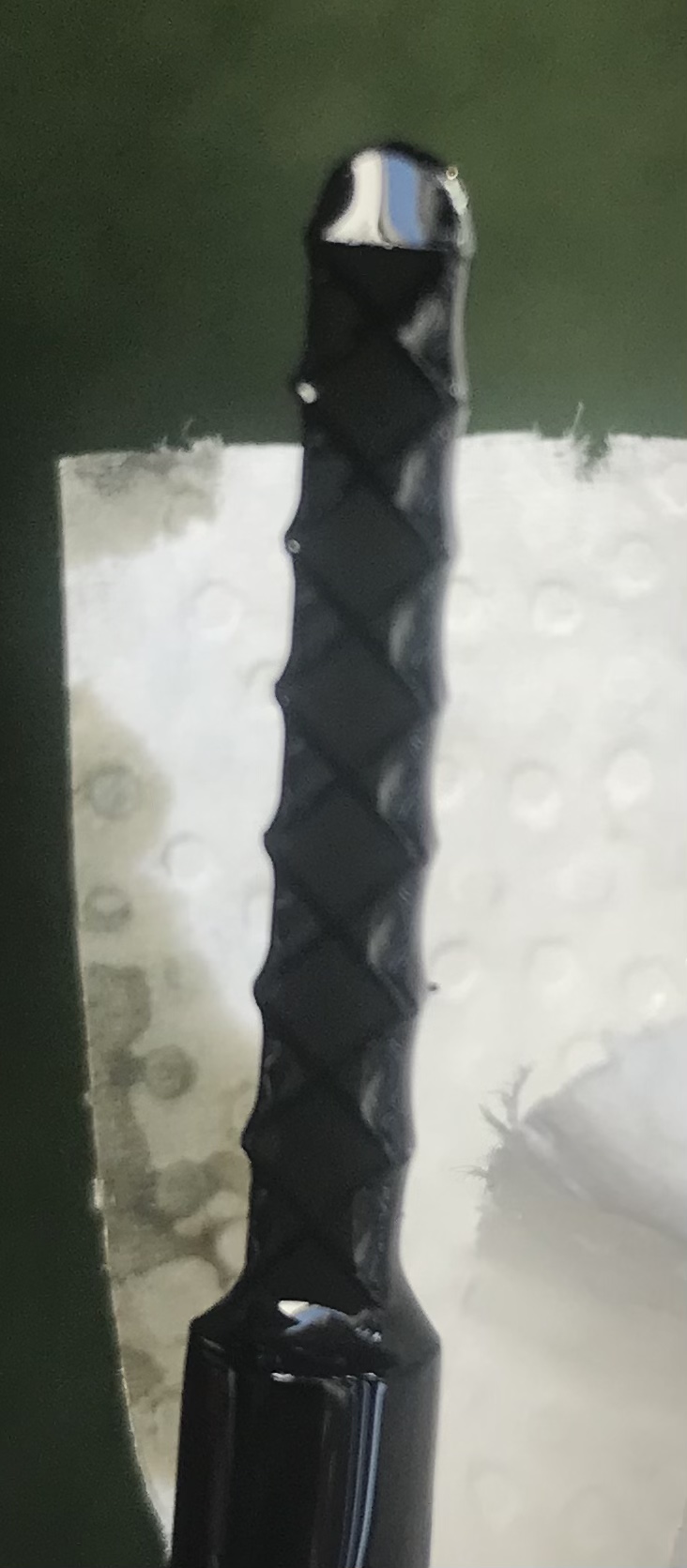

Jocha13SD Publicado 3 de Septiembre del 2021 Autor Compartir Publicado 3 de Septiembre del 2021 Este color de aceite es normal? Enlace al comentario Compartir en otros sitios web More sharing options...
Tiritos Publicado 3 de Septiembre del 2021 Compartir Publicado 3 de Septiembre del 2021 hace 30 minutos, Jocha13SD dijo: Este color de aceite es normal? Hombre!! Ahora suena de otra manera. El color del aceite en la varilla no se aprecia ya que se ve todo negro, pero en el papel parece normal Enlace al comentario Compartir en otros sitios web More sharing options...

Rogers Publicado 3 de Septiembre del 2021 Compartir Publicado 3 de Septiembre del 2021 hace 1 hora, Jocha13SD dijo: Este color de aceite es normal? No se aprecia demasiado perjudicado (papel) Enlace al comentario Compartir en otros sitios web More sharing options...
