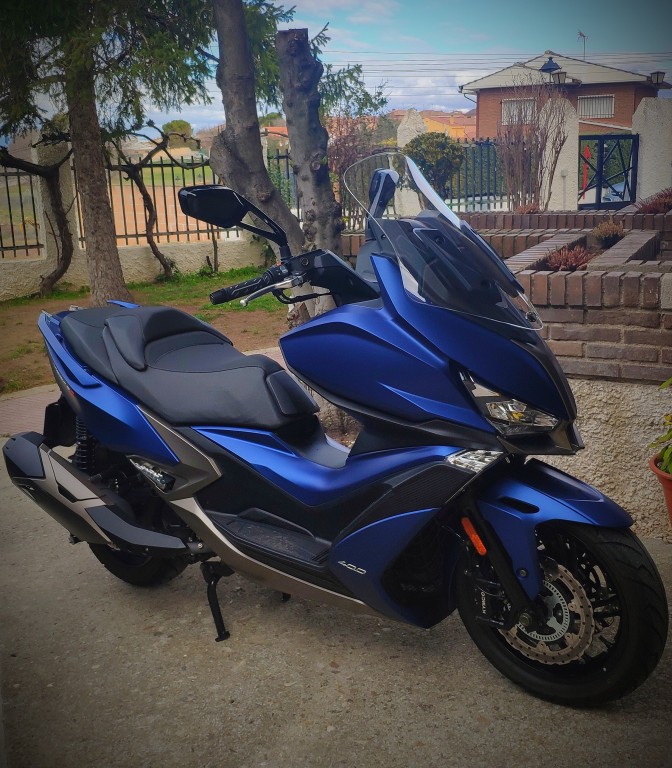

Tiritos Publicado 28 de Julio del 2022 Compartir Publicado 28 de Julio del 2022 (editado) hace 15 horas, Pirastro dijo: A ver listo , un mes después compre otra en azul . Y ese es el problema ,la negra no me hacía nada de todo lo que cito en este post y puedo comparar . Hablar y escribir veo que es gratis, llevo en moto 20 años y no me caso con ninguna marca. A ver, en este foro estamos acostumbrados a tratar de ayudarnos unos a otros cuando existe un problema con nuestras motos, tu en modo alguno has comentado ningún problema de tus motos ( ahora ya sabemos que compraste otra), si lo hubieras hecho yo por mi parte te habría ayudado a solucionarlo. Solamente escribiste al foro cuando te robaron la moto, muchos se solidarizaron contigo en ese momento dándote ánimos, al cabo de un mes volviste a escribir diciendo que no aparecía. No se ha sabido más de ti hasta hace poco con otro comentario, y el último que es el que nos ha creado polémica no es otro si no para quejarte de los muchos defectos que tiene esa moto ( que acabamos de enterarnos que es otra que compraste un mes después de haberte robado la primera ) creo que hubiera sido muy honrado por tu parte decirle al foro: Chicos, como no aparece mi moto, me he comprado otra. O también: la que he comprado me ha salido rana, tienes estos defectos. Aquí te hubiéramos aconsejado con toda seguridad que hacer y a quien reclamar, porque parece por los km que tenga que ser de segunda mano. Haciendo todo lo contrario, no nos cuentas nada, sacamos unas conjeturas erróneas, te comento que no me cuadran los datos y la liamos porque soy un listo que se me ha escapado que los problemas son de la azul, y no de la negra.(sarcasmo) Y aprovechamos para insultar. Pues no tienes razón, por mucho que insistas, y si te ha salido mala la moto pues te apañas, haberte asesorado bien antes de comprarla. Si vas a seguir insultando no te molestes en contestar, y si lo piensas mejor y quieres soluciones, las hay. Un saludo Editado 29 de Julio del 2022 por Tiritos A ruper, Laurylay y adrianokkis les gusta esto Enlace al comentario Compartir en otros sitios web More sharing options...
