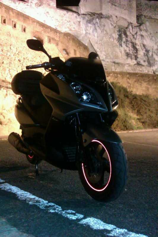

Tejera1 Publicado 29 de Enero del 2012 Compartir Publicado 29 de Enero del 2012 otra fotillo de la mia: Enlace al comentario Compartir en otros sitios web More sharing options...

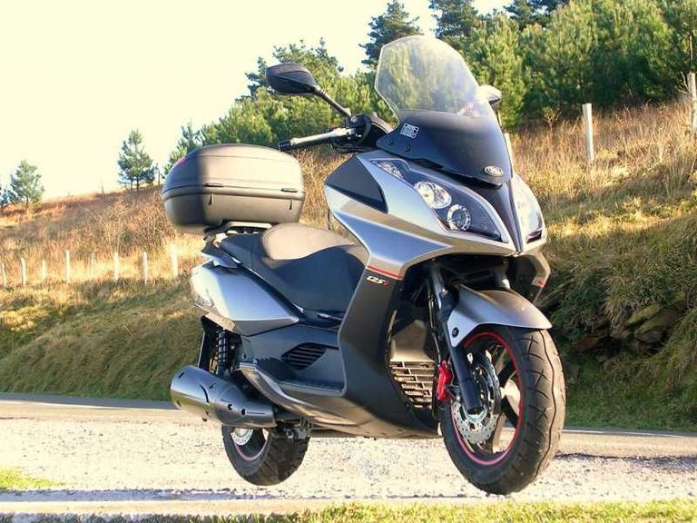

LUISMA Publicado 29 de Enero del 2012 Compartir Publicado 29 de Enero del 2012 Yo la tengo puesta desde el verano y si, es verdad que al principio, parece que no pegan cuando la estás poniendo (por cierto por ese motivo cuesta un huevo ponerlas). Pero a día de hoy las tengo perfectas. Ahí, va una foto. un saludo, Enlace al comentario Compartir en otros sitios web More sharing options...

LUISMA Publicado 30 de Enero del 2012 Compartir Publicado 30 de Enero del 2012 Yo la tengo puesta desde el verano y si, es verdad que al principio, parece que no pegan cuando la estás poniendo (por cierto por ese motivo cuesta un huevo ponerlas). Pero a día de hoy las tengo perfectas. Ahí, va una foto. un saludo, Joder, estoy llamando a cuarto milenio para que vean esto. ¡TU MOTO ESTA VOLANDO! Tiene truco, con el paint, le he borrado el caballete pero la rueda delantera, toca suelo,je,je. un saludo, Enlace al comentario Compartir en otros sitios web More sharing options...
