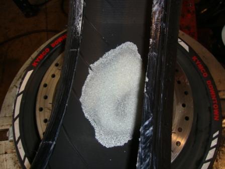

bautis Publicado 13 de Junio del 2012 Compartir Publicado 13 de Junio del 2012 El tema se ha empezado ha tratar en otro post,pero me parece lo suficientemente interesante como para que tenga el suyo propio. Para el equilibrado de las ruedas,ya no son necesarios los famosos plomos,con este nuevo sistema se produce un equilibrado dinámico y constante y aunque el desgaste de la rueda sea irregular,siempre tendremos un equilibrado perfecto.Os dejo unos enlaces y vídeos Información del sistema http://www.dynabeads.es/ http://www.dynabeads.es/INFO_TECNICA.html Vídoes demostrativos Enlace al comentario Compartir en otros sitios web More sharing options...

bautis Publicado 14 de Junio del 2012 Autor Compartir Publicado 14 de Junio del 2012 Hoy he cambiado las ruedas por unas power pure y en el taller me lo han puesto Por partes: Cuando el mecánico me propuso poner este sistema,no estaba convencido,pero al final he decidido probarlo. Con el cambio de gomas,la moto es otra.Me he dado una vuelta para comprobar que tal se comportaban tanto ellas como el equilibrado y :shock: :shock: :okey :okey . Como se puede comprobar en el vídeo de la botella de plástico,no depende de que la circunferencia sea totalmente redonda,la botella incluso se ve abollada y sin embargo,el reparto de peso para el equilibrado dinámico es perfecto.No entiendo muy bien (incluso después de ver la explicación) como funciona,pero lo hace. hoy no la he puesto a mas de 120 (por ahí he andado) pero probaré a mas velocidad seguro y ya comentaré que tal. Según creo yo,lo bueno que tiene es que es un sistema dinámico,el peso va donde se necesita y lo hace cada vez dependiendo de las necesidades según se va desgastando el neumático.Con los plomos,eso no pasa.Pones los plomos y ahí se quedan y si la rueda se desgasta de manera irregular,que lo hace,se va desequilibrando poco a poco. Solo le veo un inconveniente y se me ha olvidado preguntárselo al mecánico y es si es compatible con los sistemas antipinchazo como el airseal por ejemplo,si me acuerdo,se lo preguntaré Enlace al comentario Compartir en otros sitios web More sharing options...
juanpauk Publicado 14 de Junio del 2012 Compartir Publicado 14 de Junio del 2012 Ya tengo mis dyna beads encargadas e igual que que Bautis pienso instalar las Power Pure dentro de poco. Yo eh leido muchos comentarios aqui en Inglaterra y USA, las opiniones son mixtas, varias personas parecen estar de acuerdo en que si se notoa la mejora. Segun el fabricante este systema ayuda a alargar la vida de la llanta por un 50% mas, Como lo explico Bautis el metodo conveional de los pesos en teoria no funciona 100% a largo plazo. Otra cosa que recomiendan es que cuando se infle la llanta o se quiera chequear la presion hacerlo con la valvula hacia abajo es decir a las 6:00 en el reloj, para evitar que se salgan las bolitas. @Bautis cuantas onzas le colocaste a cada llanta? A mi me recomendaron 2 onzas en cada una. Enlace al comentario Compartir en otros sitios web More sharing options...
bautis Publicado 14 de Junio del 2012 Autor Compartir Publicado 14 de Junio del 2012 Pues no lo sé,la medida la tomó el mecánico que montó los neumáticos,pero como dices,en el enlace que he dejado hay un apartado en el que para scooter y nuestras medidas recomienda 2 onzas Enlace al comentario Compartir en otros sitios web More sharing options...
