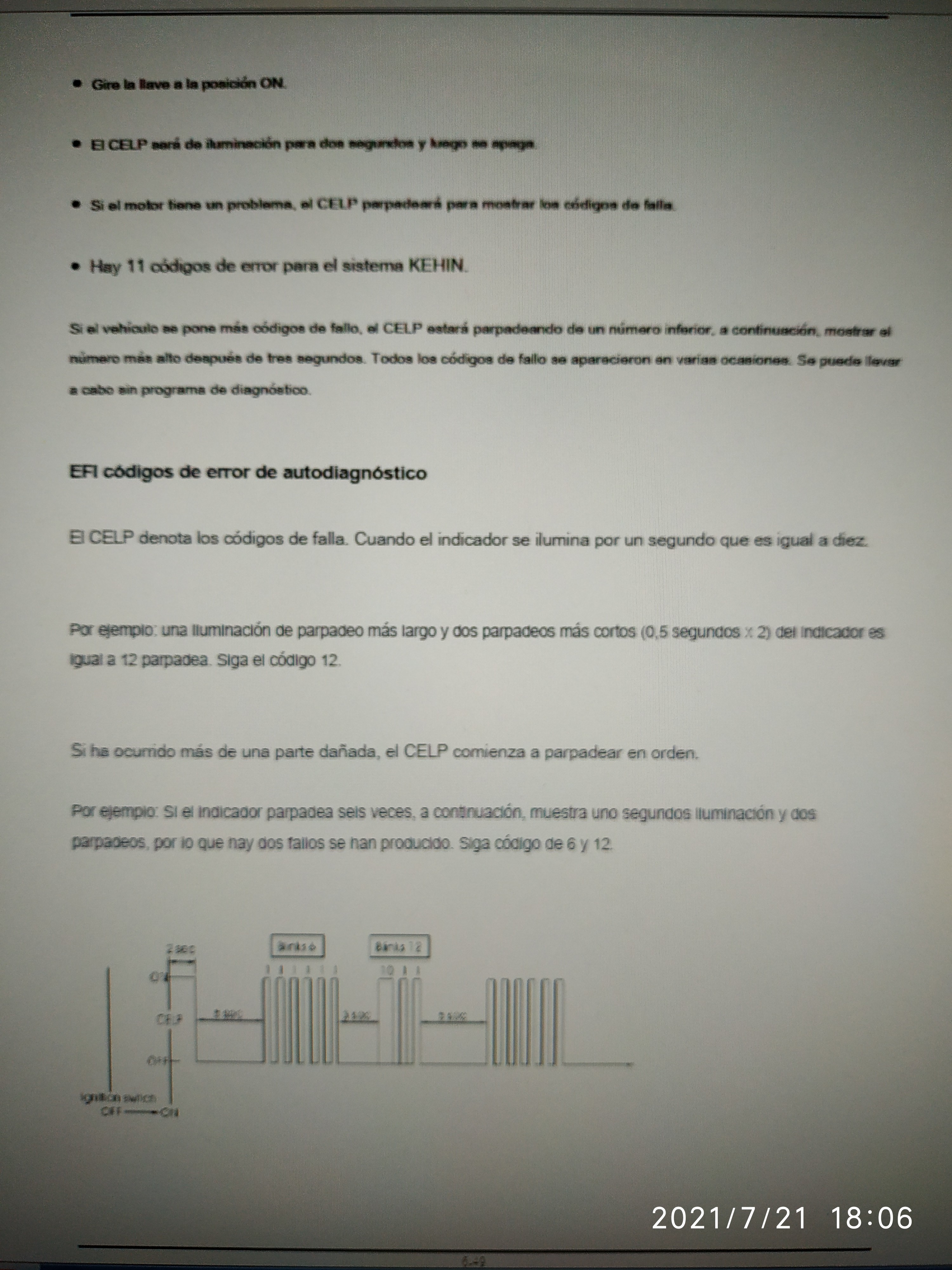

A veces ocurre que sale el testigo CELP y no existe ningún error, posiblemente se ha enterado la centralita del problema con la batería.
Si no hay ningún error, da el contacto, espera que haga el checking y vuelve a apagarlo sin arrancar el motor.
Repite la operación 5 o 6 veces, y después arranca el motor y tenla en marcha un minuto, se tiene que apagar el testigo, y si no es así cuando la arranques varias veces, se apagará.
Un saludo

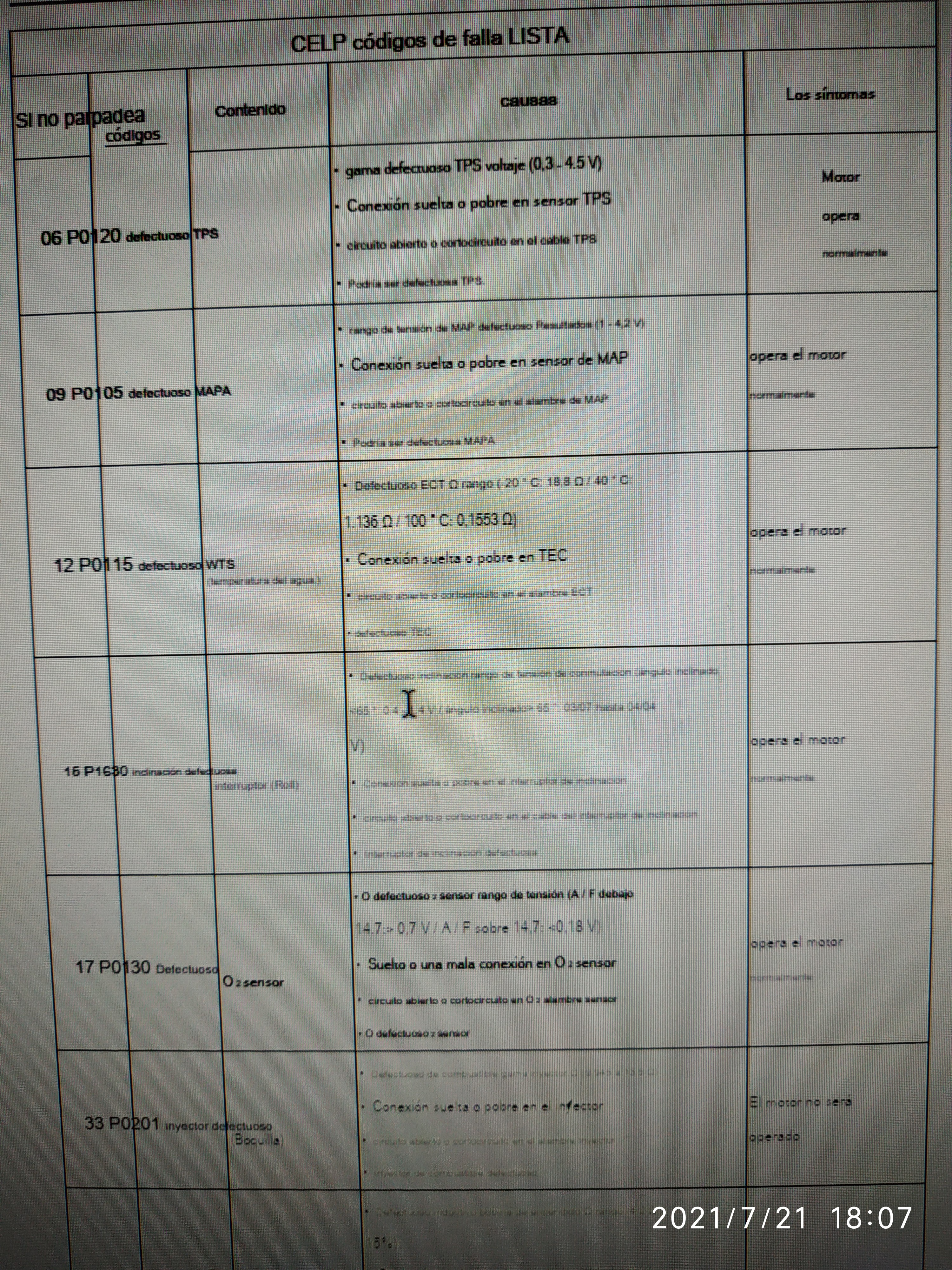

Bueno. Les cuento que me cambiaron la batería. La conecté y la moto funciona sin problemas.Pero el CELP sigue fijo  aún haciendo  lo que me recomendaste Tiritos. Ya la anduve bastante y con los apagados y encendidos del uso diario tampoco desaparece. Seguiré esperando o la llevo nuevamente para un scaneo ?
A mí me pasó y se quitó solo, después de muchos intentos. Y lo que te conté lo leí que era así, no obstante lo voy a buscar a ver si me deje algún detalle.
No la lleves a escanear porque te hubiera salido el fallo en pantalla, si no te salió es que no lo hay.
Ssludos

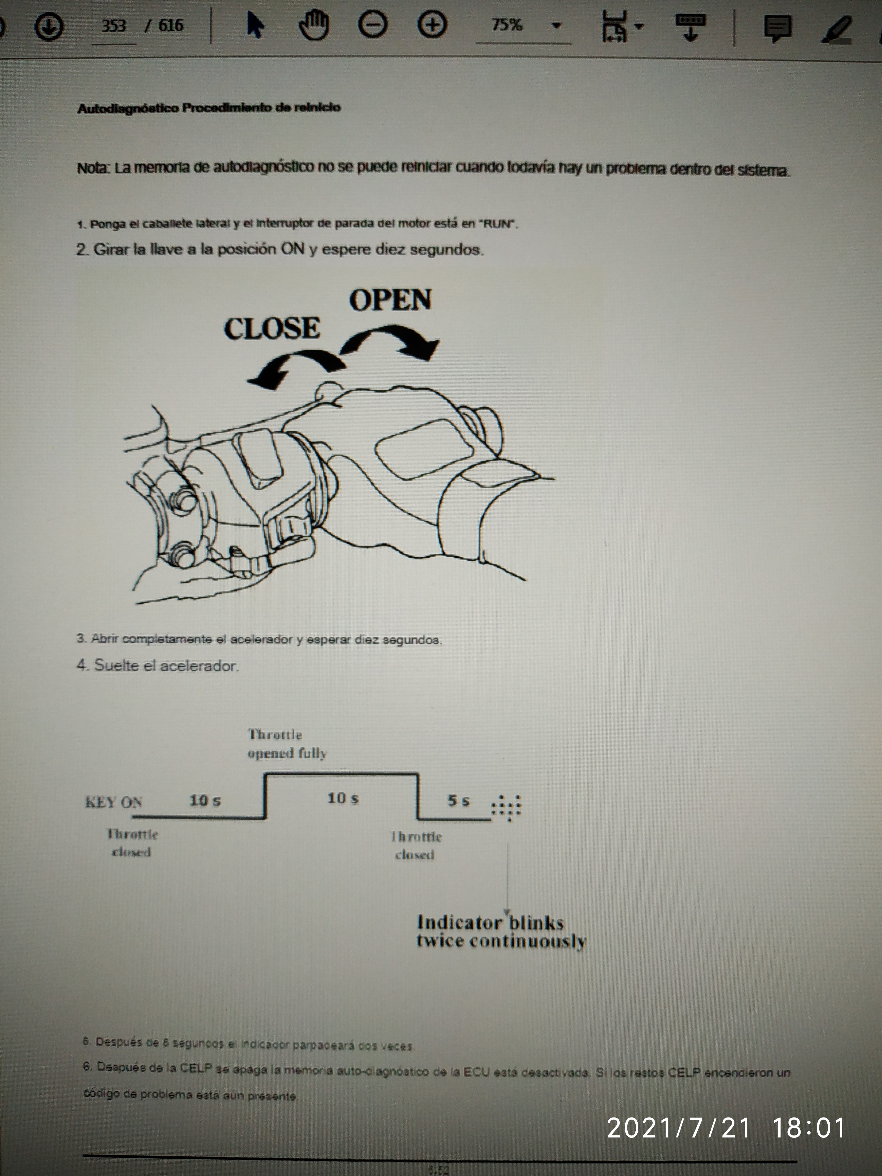

Bueno. He probado hacer eso y no funciona. Vi en YouTube a un motero con una superdink 350 pero con el tablero anterior, la mía tiene noddoe, que al retirar la batería y conectarla con el swich en off, se reiniciaba la ecu, pero probé y nada. La verdad es que creo que no queda otra maniobra para hacer. También leí que al acelerar la moto sobre el caballete puede salir ese testigo celt fijo. Y recordando bien eso fue lo que hice justo antes de que quedara siempre encendida.La moto anda perfecta. La verdad una incógnita a resolver ! Pero me temo que tendré que llevarla a un taller .
hace 7 horas, valuc66 dijo:
Hola de nuevo.
Lo que has leído que al acelerar en el caballete salió el CELP fijo me lo habrás leído a mí, porque me pasó y después de muchas maniobras y probarlo todo como tú se me fué dando el golpe de gas al ralentí, pero yo creo que se fué solo después de muchas secuencias de arranque. Realmente, como no existe ningún error en la centralita, la moto funciona normal, pero con el testigo encendido, ten un poco de paciencia y si no se apaga solo, la llevas al taller.
Yo a la mía le he quitado la batería varias veces y no se enciende ese testigo, seguro que ha sido por lo de acelerar en caballete.
Yo creo que aunque lleve el Nodoe debe llevar la misma configuración de centralita.
Un saludo.
