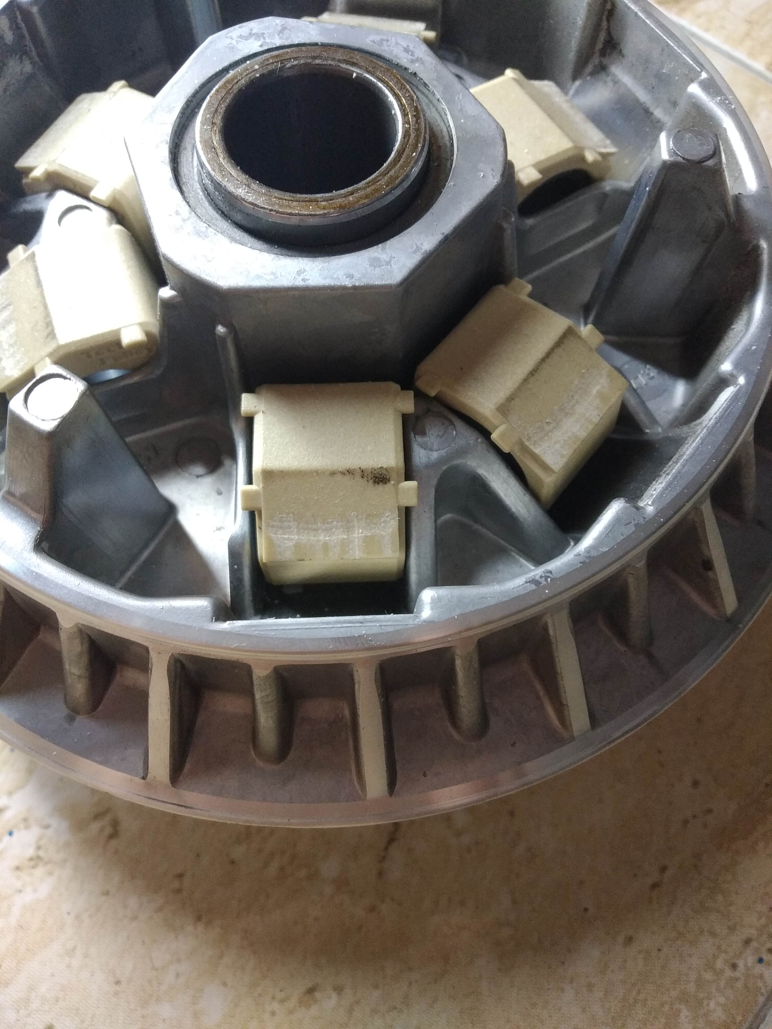

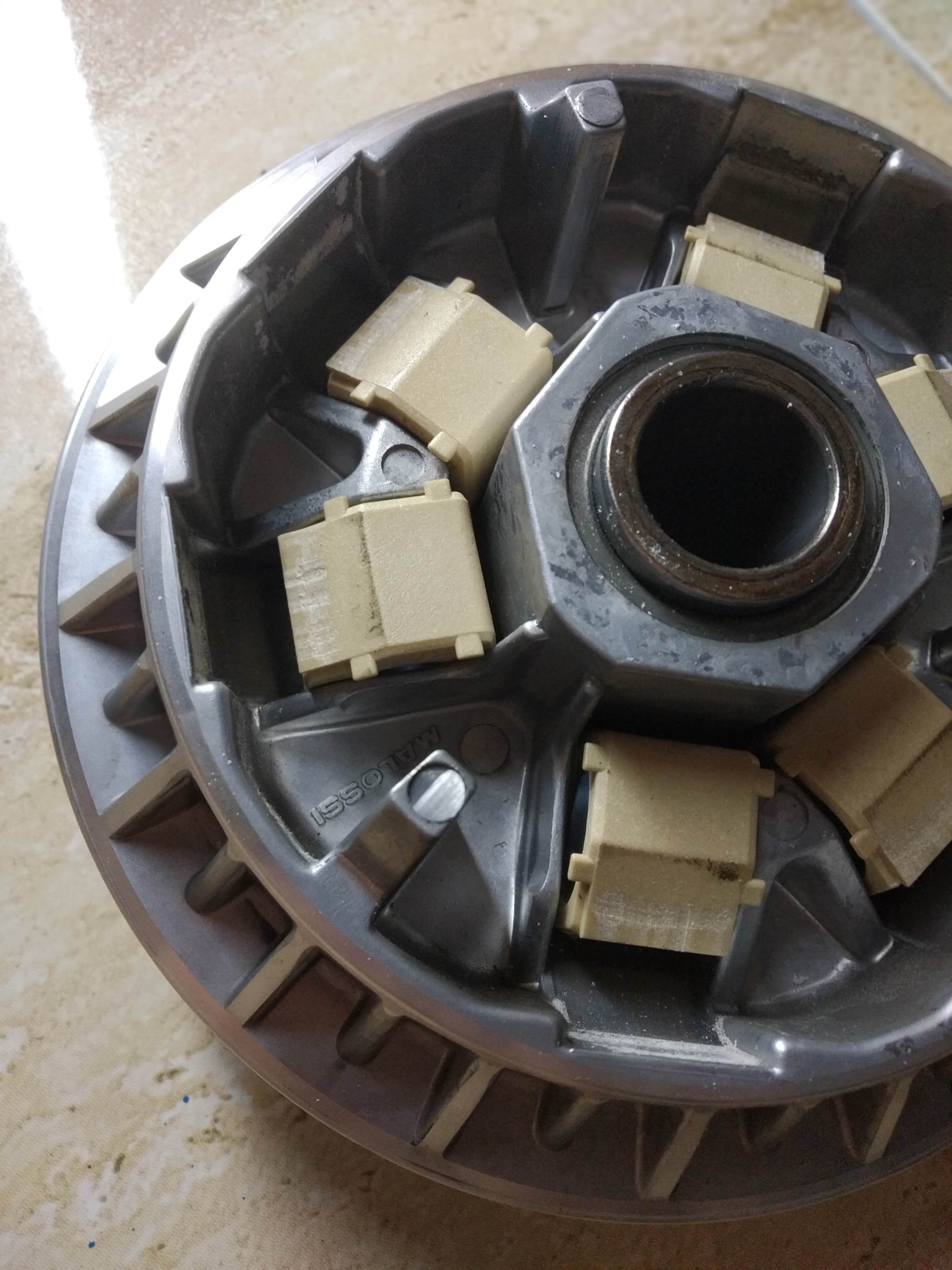

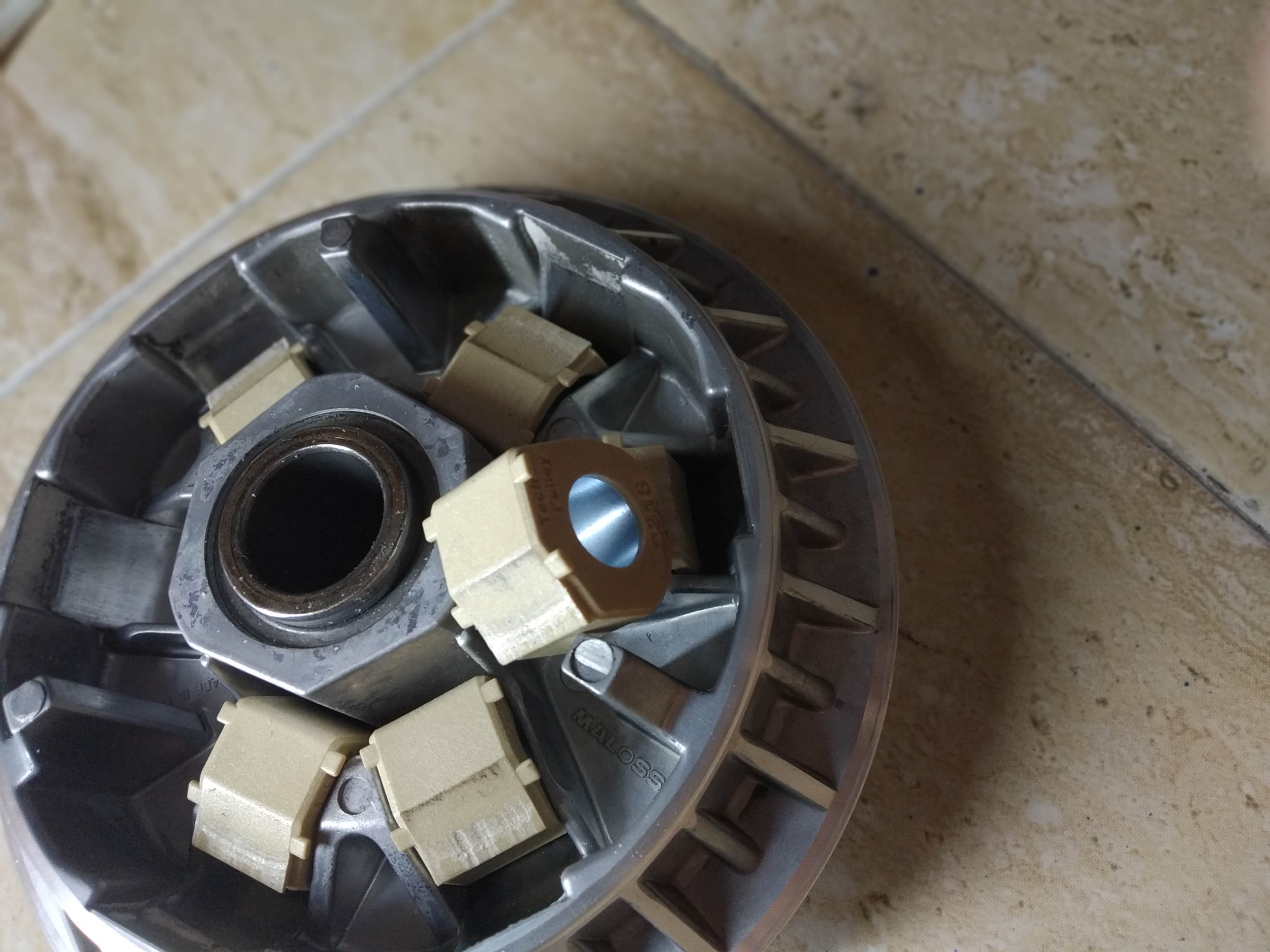

Acabo de desmontar el variador para ver su veo algo raro.
Los techpulley se ven holgados en las guías, les sobra más de 1 mm.
Los rodillos tienen mucho desgaste en la parte plana de la rampa para las menos de dos horas que han rodado. Hay bastante polvillo en el interior del variador por este motivo.
He visto un par de palas de la contrapolea rozadas con la tapa. Puede ser el motivo de algunas vibraciones que he notado a ciertas rpm. He lijado un poco las palas afectadas con lija gruesa.
Cuando desmonto el variador me cuesta sacar el plato de rampas, se me queda pegado al fondo y tengo que forzarlo para sacarlo ¿? No lleva la arandela del fondo.
Luego subo foto del desgaste.
Voy a montar otra vez el variador original y contrastar. Creo recordar que iba mejor con el viejo con holguras que con el nuevo

La Superdink 300 lleva una arandela de origen montada en el fondo del eje de 2,4 mm aprox. de grosor.
Para saber si el variador Malossi que llevas montado tiene que llevar arandela, solo hace falta medir el el conjunto original: arandela+ plato de rampas de acero+ bulón = X ; la medida del conjunto que montes, sea Malossi o cualquier otro variador, debe de ser la misma, es decir: el plato de rampas de acero+ el bulón Malossi= X ; si no es así, hay que poner la arandela de suplemento del grosor necesario en el fondo del eje. (ya te lo expliqué en este mismo hilo).
Todo esto es para que la semipolea de ventilador quede en el mismo sitio una vez apretada, para mantener la alineación con la polea del embrague.
Si te han rozado las palas del ventilador con la tapa es por que hay algo mal montado o te ha quedado la tuerca floja (esto ocurre en las mejores familias, por eso yo recomiendo después de haber apretado la tuerca del variador, girar varias vueltas el motor y volver a comprobar el apriete, por que a veces se pellizca la correa en la ranura de la polea y queda el apriete en falso, por muy bien que lo hayamos hecho, yo lo he podido comprobar).
También te puede haber ocurrido que necesite llevar arandela en el fondo y no se haya montado, por lo que la tuerca llega al final del recorrido de rosca, hace tope y no llega a apretar el variador.
Ese puede haber sido el motivo de que los Pulley no te hayan trabajado bien y se hayan trabado.
Lo que te ha ocurrido en los Pulley no es por desgaste, evidentemente había algo que los ha hecho trabajar mal.
El material de los Pulley soporta muy bien la abrasión por desgaste, yo hice la prueba con unos viejos metiéndoles un abanico de lija con la pulidora (similar a la dremel) y no conseguía hacerles una señal plana de desgaste.
Un saludo
Cuando monto el variador siempre giro la polea con la mano para desatascar la correa. A la próxima, que será pronto, haré lo que dices de arrancar el motor y hacer que gire.
En cuanto a la diferencia de medida entre el variador Malossi y el original con arandela se va medio milímetro más ancho el original, por eso le quité la arandela.
