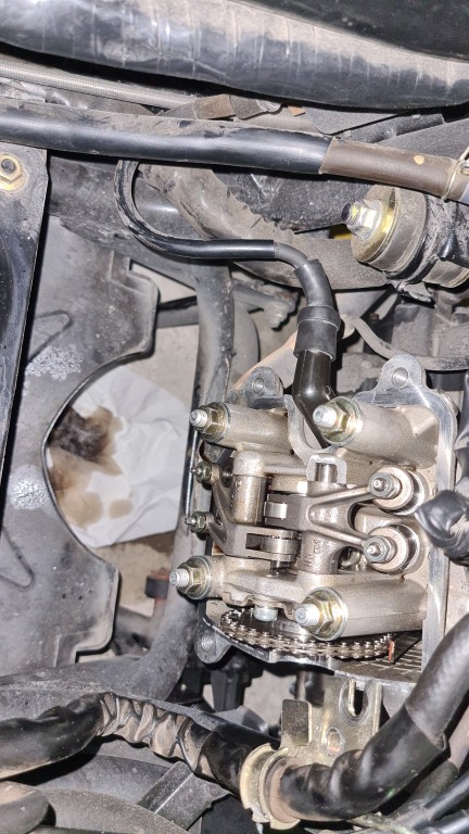

Sargoss Publicado 1 de Julio del 2021 Compartir Publicado 1 de Julio del 2021 Bueno como dice el titulo el otro día se jodio el tensor de la distribución. La broma de esta pieza que vale 30€ mal contados ha provocado un gran desastre , al destensar la cadena en exceso la moto perdió el calado de distribución, que a su vez ha roto la bancada de alojamiento en la culata del bulón del valancin de válvulas al chocar las válvulas con el pistón, la broma es cambio de culata , junta culata , valvulas , cadena de distribución no sea que se a estirado, tensor de cadena, y pistón con segmentos, la.broma en piezas de repuesto son unos 450€ mas después la mano de obra de desmontar todo el motor para poder cambiar la cadena, Con lo que os recomiendo que lo cambiéis en alguna de las revisiones ya que la pieza no es cara y se cambia en 5 minutos y os podéis ahorra un buen susto El síntoma que yo aprecie es que al ir circulando se oía un ruido como de clapeteo debajo del asiento muy parecido al que hace cuando esta mal el reglaje de valvulas. Desde que lo aprecie a que partió no hice ni 100km, Haber que presupuesto me da el taller ?♂️ Enlace al comentario Compartir en otros sitios web More sharing options...
lord486 Publicado 1 de Julio del 2021 Compartir Publicado 1 de Julio del 2021 hace 38 minutos, Sargoss dijo: Bueno como dice el titulo el otro día se jodio el tensor de la distribución. La broma de esta pieza que vale 30€ mal contados ha provocado un gran desastre , al destensar la cadena en exceso la moto perdió el calado de distribución, que a su vez ha roto la bancada de alojamiento en la culata del bulón del valancin de válvulas al chocar las válvulas con el pistón, la broma es cambio de culata , junta culata , valvulas , cadena de distribución no sea que se a estirado, tensor de cadena, y pistón con segmentos, la.broma en piezas de repuesto son unos 450€ mas después la mano de obra de desmontar todo el motor para poder cambiar la cadena, Con lo que os recomiendo que lo cambiéis en alguna de las revisiones ya que la pieza no es cara y se cambia en 5 minutos y os podéis ahorra un buen susto El síntoma que yo aprecie es que al ir circulando se oía un ruido como de clapeteo debajo del asiento muy parecido al que hace cuando esta mal el reglaje de valvulas. Desde que lo aprecie a que partió no hice ni 100km, Haber que presupuesto me da el taller ?♂️ Buenas, Sí es una avería bastante seria. Se trata de un problema bastante habitual en las Super Dink 125 E3, pero suponía que ya se había corregido. Saludos, Enlace al comentario Compartir en otros sitios web More sharing options...
Sargoss Publicado 1 de Julio del 2021 Autor Compartir Publicado 1 de Julio del 2021 hace 5 minutos, lord486 dijo: Buenas, Sí es una avería bastante seria. Se trata de un problema bastante habitual en las Super Dink 125 E3, pero suponía que ya se había corregido. Saludos, No lo han correjido por que no pueden, el tema es que los talleres oficiales lo saben y en los que son como tienen que ser cuando te hacen la revisión te lo dicen y te lo cambian ya que no tardan nada y es un repuesto barato para la averia que provoca. Enlace al comentario Compartir en otros sitios web More sharing options...
