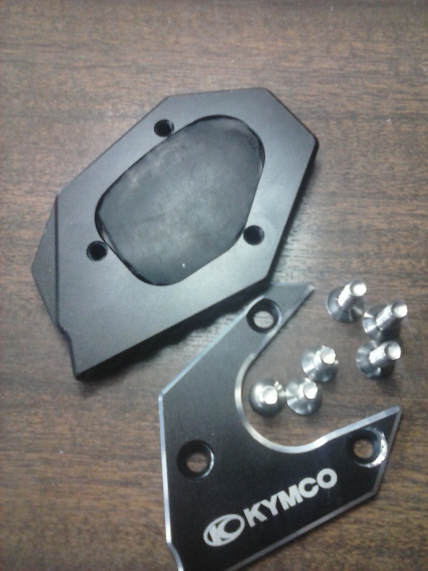

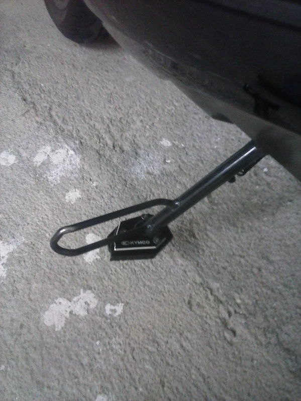

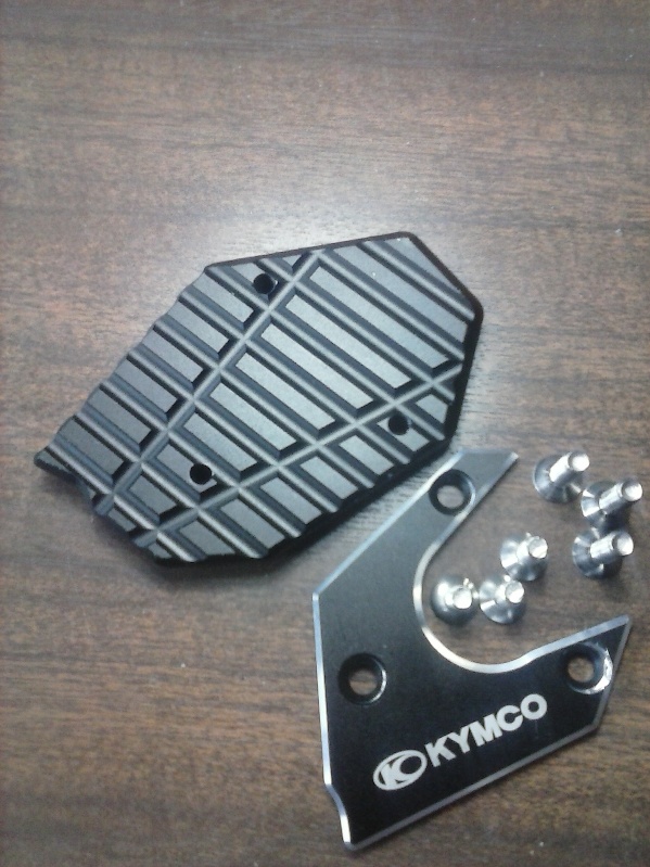

ppycoral2 Publicado 22 de Junio del 2021 Autor Compartir Publicado 22 de Junio del 2021 Lo prometido es deuda. 2 fotos del kit que me ha llegado Enlace al comentario Compartir en otros sitios web More sharing options...

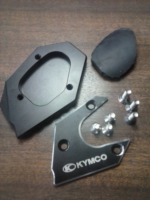

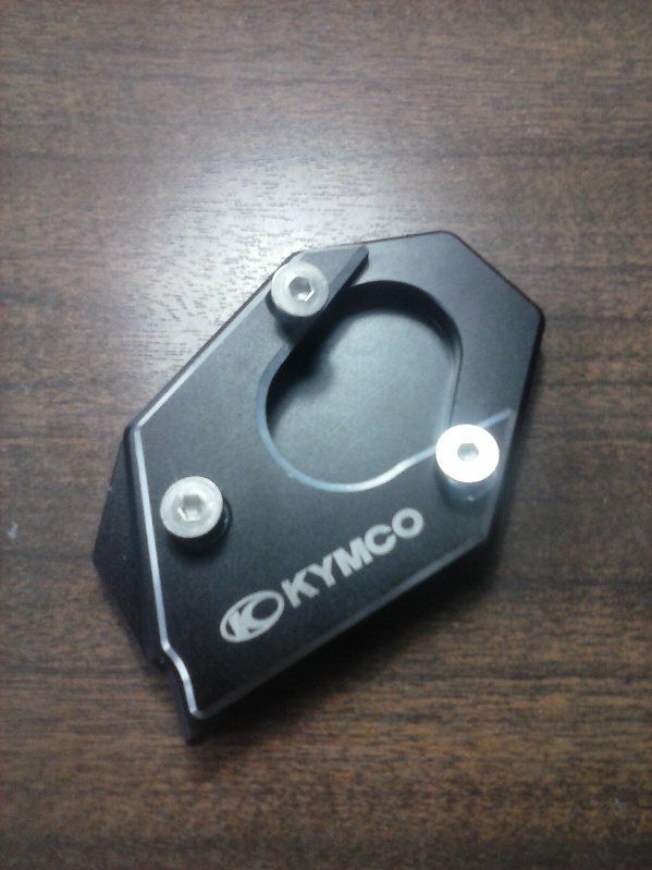

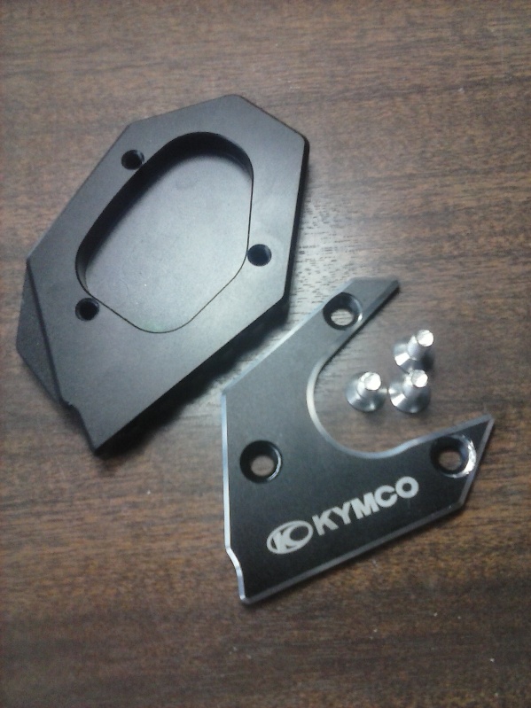

ppycoral2 Publicado 22 de Junio del 2021 Autor Compartir Publicado 22 de Junio del 2021 Otras 2 fotos con el suplemento de goma que he cortado a la medida del cajeado que trae la plataforma inferior y los 3 tornillos más largos que he comprado Enlace al comentario Compartir en otros sitios web More sharing options...

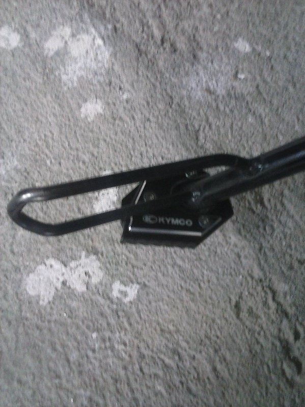

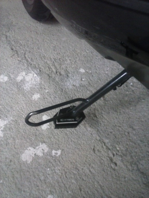

ppycoral2 Publicado 22 de Junio del 2021 Autor Compartir Publicado 22 de Junio del 2021 La plataforma vista por el lado de abajo El kit ya colocado Enlace al comentario Compartir en otros sitios web More sharing options...

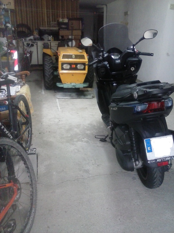

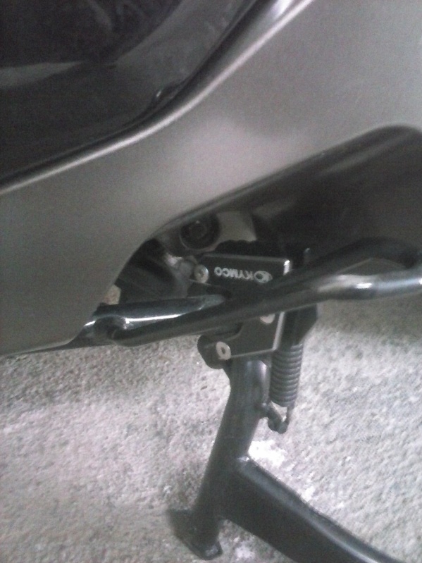

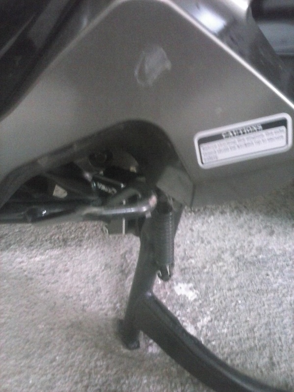

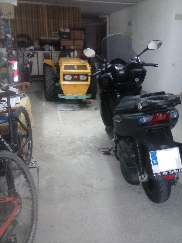

ppycoral2 Publicado 22 de Junio del 2021 Autor Compartir Publicado 22 de Junio del 2021 Así se ve la pata de cabra cuando está recogida Y así queda la moto apoyada en la pata de cabra Enlace al comentario Compartir en otros sitios web More sharing options...
ppycoral2 Publicado 22 de Junio del 2021 Autor Compartir Publicado 22 de Junio del 2021 Perdonad la mala calidad de las fotos, pero mi móvil me lo regaló Pedro Picapiedra cuando Wilma se lo cambió por otro nuevo; me tiene que durar hasta la próxima glaciación. Saludos cordiales Enlace al comentario Compartir en otros sitios web More sharing options...
