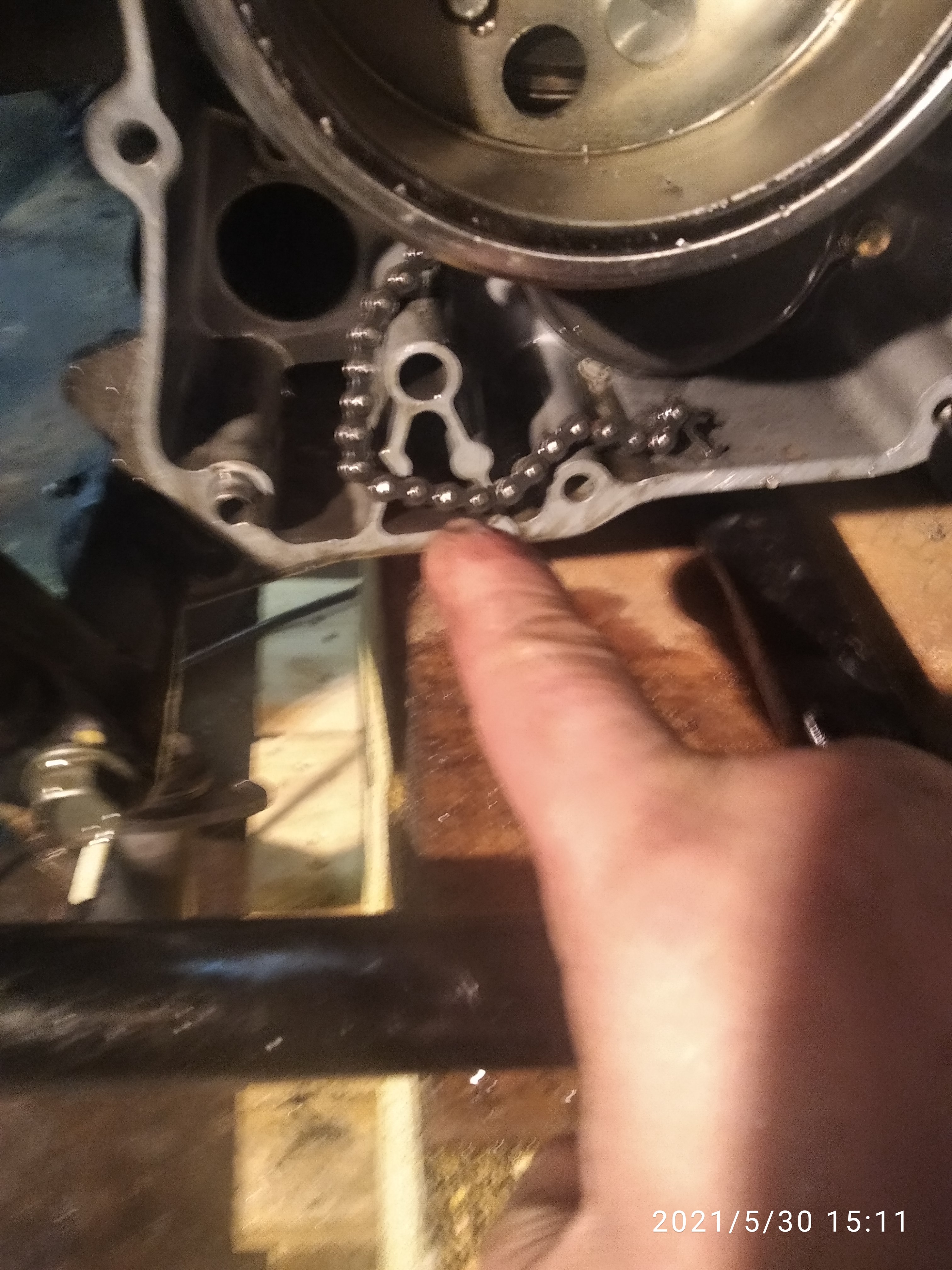

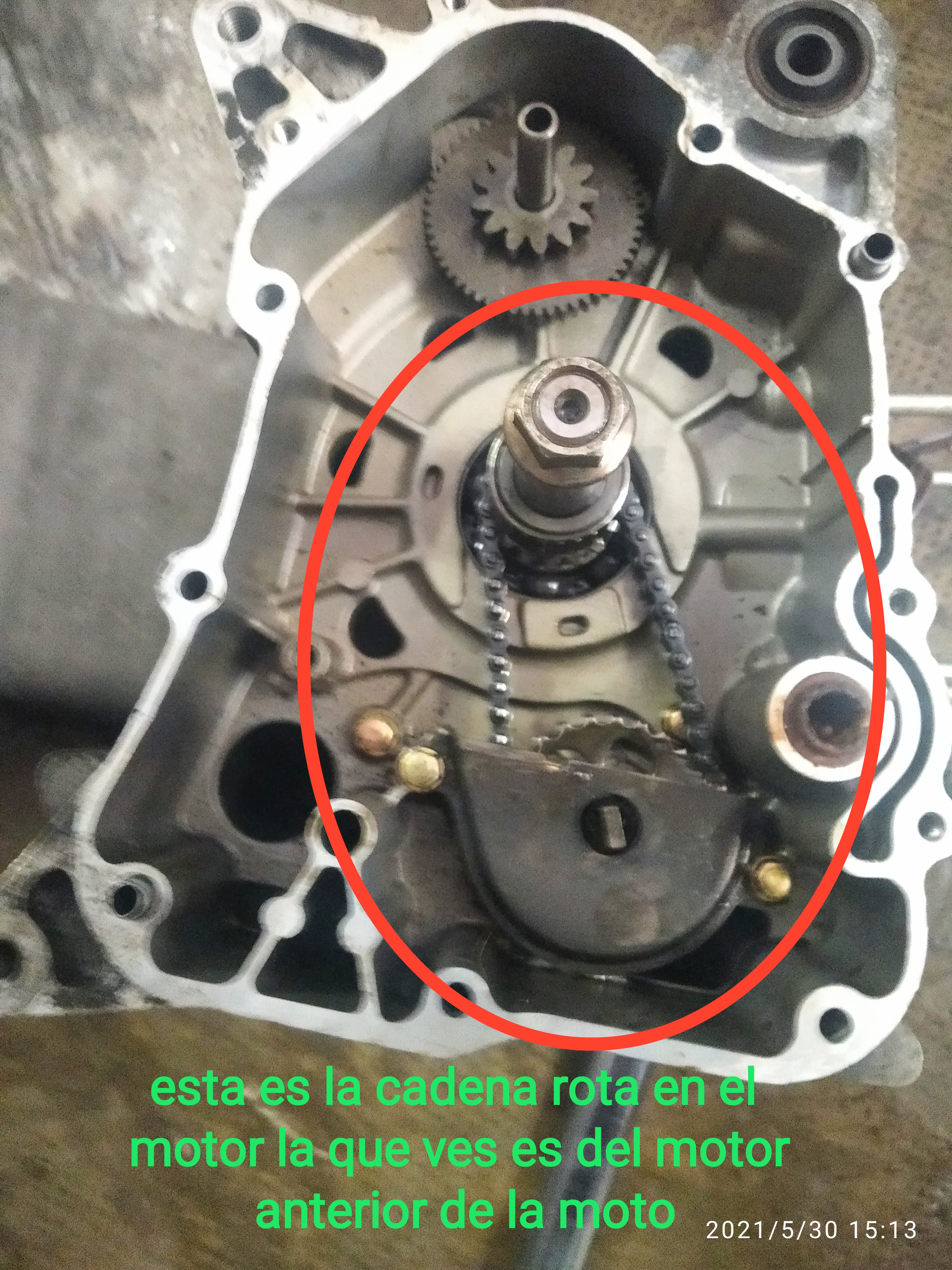

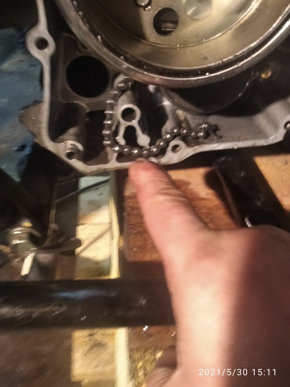

Pedro sixto Publicado 30 de Mayo del 2021 Autor Compartir Publicado 30 de Mayo del 2021 buenas tardes he tardado un poquito responder al tema abierto por mí por estar enfrascado con la avería.. ayer revise posible entrada de agua a la culata y.. realice la prueba si inyección y sin chispa... ayudándome del motor de arranque y por medio de papel blanco puesto en la salida de bujía verifique si salía algún tipo de humedad pues su caso refrigerante colorido.. asimismo también vaciar el aceite y refrigerante revise si estaba convulsionado. no se dio nada anormal al respecto.. también monte una bobina con cable y PIPA más la bujía nueva que tenía.. volví a revisar el punto muerto superior y reglaje de taqués todo correcto.. volví a revisar señales de los sensores tanto de llegada como salida de la ecu.. todo correcto... cambié un diente en la distribución porque veía problemas en todos lados del motor... y ayer ya del mal humor que estaba no quise comentar.. hoy me he levantado recetado la zona de trabajo de la moto la he cambiado de sitio y me he puesto manos a la obra...¿..TIRITOS ESTÁS SENTADO..???? pues me he puesto a desmontar el carter del alternador a ver si encontraba algún problema en el sector de cigüeñal los componentes del interior.. antes había aprobado y desmontado el estator cómo el pick up del anterior motor.. para tener repuesto en caso necesari.. nada que saco la tapa del cárter en la primera en la frente.. la cadena del engrase interno de motor rota ??.. no sé si me permitirá cargar y enviar una foto.. le he llamado directamente al vendedor vendedor..pero esto ya tiene muy mala pinta.. seguiré revisando pero.. esa situación ya me sigue mirar cilindro pistón y culata así como también muy exhaustivamente todas las pistas de los rodamientos de cigüeñal.. que mucho me temo que voy a tener regalito... seguiré realizando comentarios al respecto un saludo a todos Enlace al comentario Compartir en otros sitios web More sharing options...

Tiritos Publicado 30 de Mayo del 2021 Compartir Publicado 30 de Mayo del 2021 ?♂️Uff... Con todo lo que has trabajado en ese motor ?♂️ Sin comentarios. Enlace al comentario Compartir en otros sitios web More sharing options...
Pedro sixto Publicado 9 de Julio del 2021 Autor Compartir Publicado 9 de Julio del 2021 buenas un poco tarde pero aquí estoy... menuda historia .. a ver tiritos el problema comentado mío inicialmente si era la distribución el punto y demás el reglaje de válvulas y demás pero era eso y el motor que me vendieron reventado... y eso que me lo vendió un profesional que repara motos clásicas Vespa sin más en la zona de Madrid.. respuesta del problema por parte de la persona vendedora... bueno ya sabes ... como se suele vender en Internet ... bueno luego voy a hacer traen este personaje del tres al cuarto... al final de dos motores harme un motor... aún así seguía dándome problemas al arrancar...la avería era que el volante electromagnético se había girado un cuarto de vuelta saltándose la chaveta... realice una chaveta nueva también compré un piñón de arranque y junta de Carter y aceite nuevo.. la moto arranca la primera la he dejado niquelada 😉😉👍👍👍.. desde mi sentimiento interior... os agradezco vuestro apoyo muchas gracias un abrazote a todos Enlace al comentario Compartir en otros sitios web More sharing options...
Tiritos Publicado 10 de Julio del 2021 Compartir Publicado 10 de Julio del 2021 hace 20 horas, Pedro sixto dijo: buenas un poco tarde pero aquí estoy... menuda historia .. a ver tiritos el problema comentado mío inicialmente si era la distribución el punto y demás el reglaje de válvulas y demás pero era eso y el motor que me vendieron reventado... y eso que me lo vendió un profesional que repara motos clásicas Vespa sin más en la zona de Madrid.. respuesta del problema por parte de la persona vendedora... bueno ya sabes ... como se suele vender en Internet ... bueno luego voy a hacer traen este personaje del tres al cuarto... al final de dos motores harme un motor... aún así seguía dándome problemas al arrancar...la avería era que el volante electromagnético se había girado un cuarto de vuelta saltándose la chaveta... realice una chaveta nueva también compré un piñón de arranque y junta de Carter y aceite nuevo.. la moto arranca la primera la he dejado niquelada 😉😉👍👍👍.. desde mi sentimiento interior... os agradezco vuestro apoyo muchas gracias un abrazote a todos Estoy seguro que todos en el foro se han alegrado de que hayas conseguido repararla después de tanto periplo en busca de la causa que por cierto ha sido muy retorcida y rebuscada, pero has demostrado un tesón y una valía de la cuál tienes que estar orgulloso, la inmensa mayoría habría abandonado después de tanto intento, incluso talleres profesionales que enseguida habrían dado diagnóstico: hay que hacer el motor..... o... junta de culata.... o... mejor buscar un motor con garantía. Así que te trasmito mi alegría y que la disfrutes mucho tiempo. Un saludo Enlace al comentario Compartir en otros sitios web More sharing options...
Chulma Publicado 10 de Julio del 2021 Compartir Publicado 10 de Julio del 2021 Pues sí, felicidades por la tozudez y la perseverancia Era complicado encontrar el fallo, incluso si hubieras ido a un taller dudo que hubieran encontrado la avería (de primeras) Bravo Salu2 Enlace al comentario Compartir en otros sitios web More sharing options...
lord486 Publicado 10 de Julio del 2021 Compartir Publicado 10 de Julio del 2021 hace 11 horas, Tiritos dijo: Estoy seguro que todos en el foro se han alegrado de que hayas conseguido repararla después de tanto periplo en busca de la causa que por cierto ha sido muy retorcida y rebuscada, pero has demostrado un tesón y una valía de la cuál tienes que estar orgulloso, la inmensa mayoría habría abandonado después de tanto intento, incluso talleres profesionales que enseguida habrían dado diagnóstico: hay que hacer el motor..... o... junta de culata.... o... mejor buscar un motor con garantía. Así que te trasmito mi alegría y que la disfrutes mucho tiempo. Un saludo hace 10 horas, Chulma dijo: Pues sí, felicidades por la tozudez y la perseverancia Era complicado encontrar el fallo, incluso si hubieras ido a un taller dudo que hubieran encontrado la avería (de primeras) Bravo Salu2 Buenas, Estoy de acuerdo con vosotros, la mayoría habría abandonado hace tiempo y la mayoría de talleres habrían ofrecido desde otro motor a un precio especial para cambiar la moto. Yo siempre lo he dicho; toda máquina es siempre reparable, otra cosa es que sea económicamente rentable y todo el que me conoce profesionalmente sabe que lo he llevado a cabo siempre que el presupuesto lo ha permitido. Incluso fuera de lo profesional, mi primer coche me lo regalaron porque después de romperse la correa de la distribución ya no tenía solución. Desde luego que la tuvo, no llegó ni a 20.000 de las antiguas pesetas en piezas y muchas horas de mano de obra. Saludos, Enlace al comentario Compartir en otros sitios web More sharing options...
