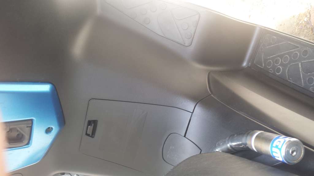

epmtelecom Publicado 20 de Abril del 2014 Compartir Publicado 20 de Abril del 2014 Para resolver el problemas es muy facil, solo forar y pintar con sprys de los chinos y queda gupisima,ya que el plastico es granulado.es usado negro mate 2€ el bote.voy a tirar fotos para corgarlas para que lo veas. Enlace al comentario Compartir en otros sitios web More sharing options...

kampestre Publicado 12 de Mayo del 2014 Compartir Publicado 12 de Mayo del 2014 yo aporto mi experincia. Yo tambien los tenia en mal estado blanquecino como lo qu comentais, y los pinte con spray negro mate, no destiñe y aguanta la intemperie, el problma esque hay que ir con cuidado con los roces ya que al ser pintura salta, pero sin ninguna complicacion a la hora de limpieza con una gamuza humeda o con pistola a presion no salta Enlace al comentario Compartir en otros sitios web More sharing options...

ivan76 Publicado 13 de Septiembre del 2015 Compartir Publicado 13 de Septiembre del 2015 Yo he probado varios productos de los que decis y lo mejor sin lugar a duda es un pintura en spray especial para plasticos. Su ppal caractristica es que una vez seca tiene propiedades eslasticas y por tanto, no se descascarilla ni salta. yo la compre en una tienda de recambios de toda la vida y la pedi tal cual: spray negro satinado especial para plasticos. un saludo Enlace al comentario Compartir en otros sitios web More sharing options...
