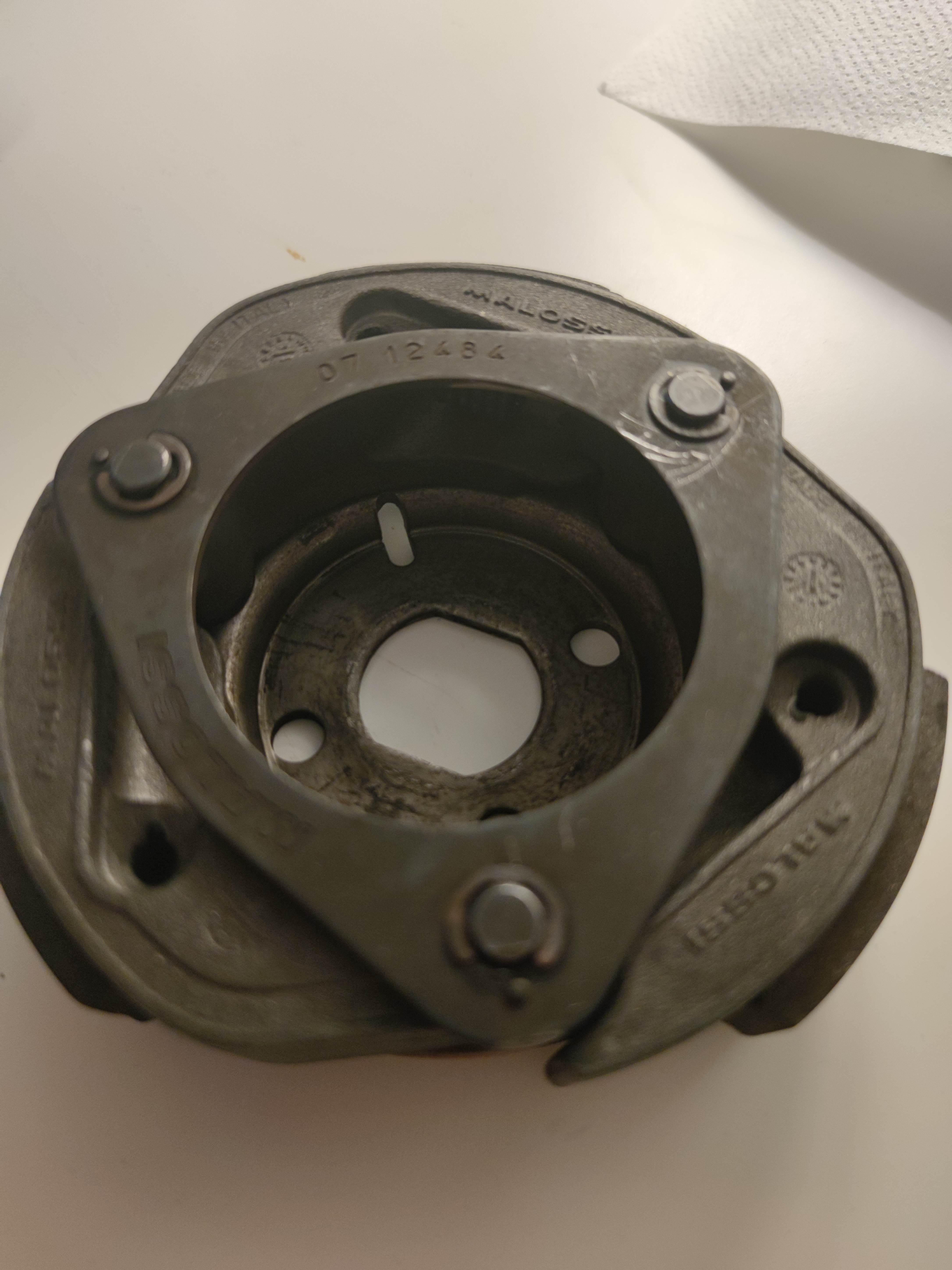

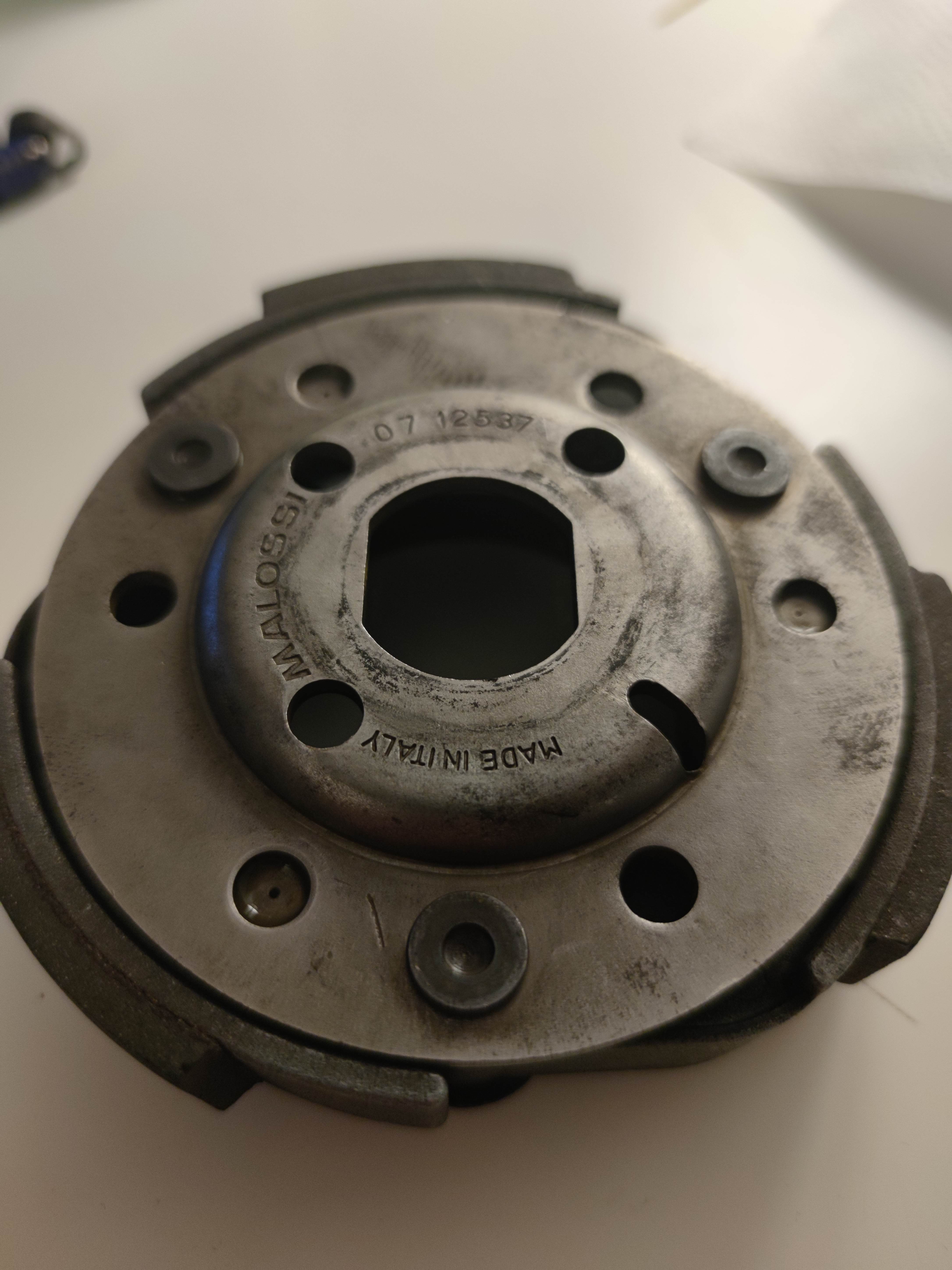

Sandrobilbo Publicado 18 de Mayo del 2021 Compartir Publicado 18 de Mayo del 2021 Hola chicos.. Me estoy volviendo loco!!! Hace un par de semanas mi scuter empezo dar problemas de embrague... La moto avanzaba solo. tanto, que me costaba salir de parking hacia atras con la moto arrancada... vi un par de videos, he buscado en los foros, al final desmonte y encontre un mulle de zapata roto... He cambiado, (Tambien he cambiado la correa, porque vibraba mucho. puse original de Kymco. la moto va como cohete) pero pasando un ppar de dias, la moto otra vez avanza solo... desmontado y embrage, mejor dicho la parte donde se engancha muelle , esta roto.. 2 de ellos... y me imagino que tengo que cambiar embrague entero PERO buscando por internet, aparece otra sorpresa: embrague que lleva mi superdink es malossi 0712484 y se vende en amazon para scooters de Aprilia Leonardo.. es exactamente esa -https://www.amazon.es/Embrague-Malossi-Clutch-Aprilia-Leonardo/dp/B009G1E37K?th=1 Ahora pregunta: que hago? Que embrague compro? Que hago con la campana? la tengo que cambiar tambien? No quiero ir al taller.. p.s. antes de cambiar muelle de zapata, scooter ha empezado a calentarse en semaforos, saltando errores 1 y 16... Enlace al comentario Compartir en otros sitios web More sharing options...

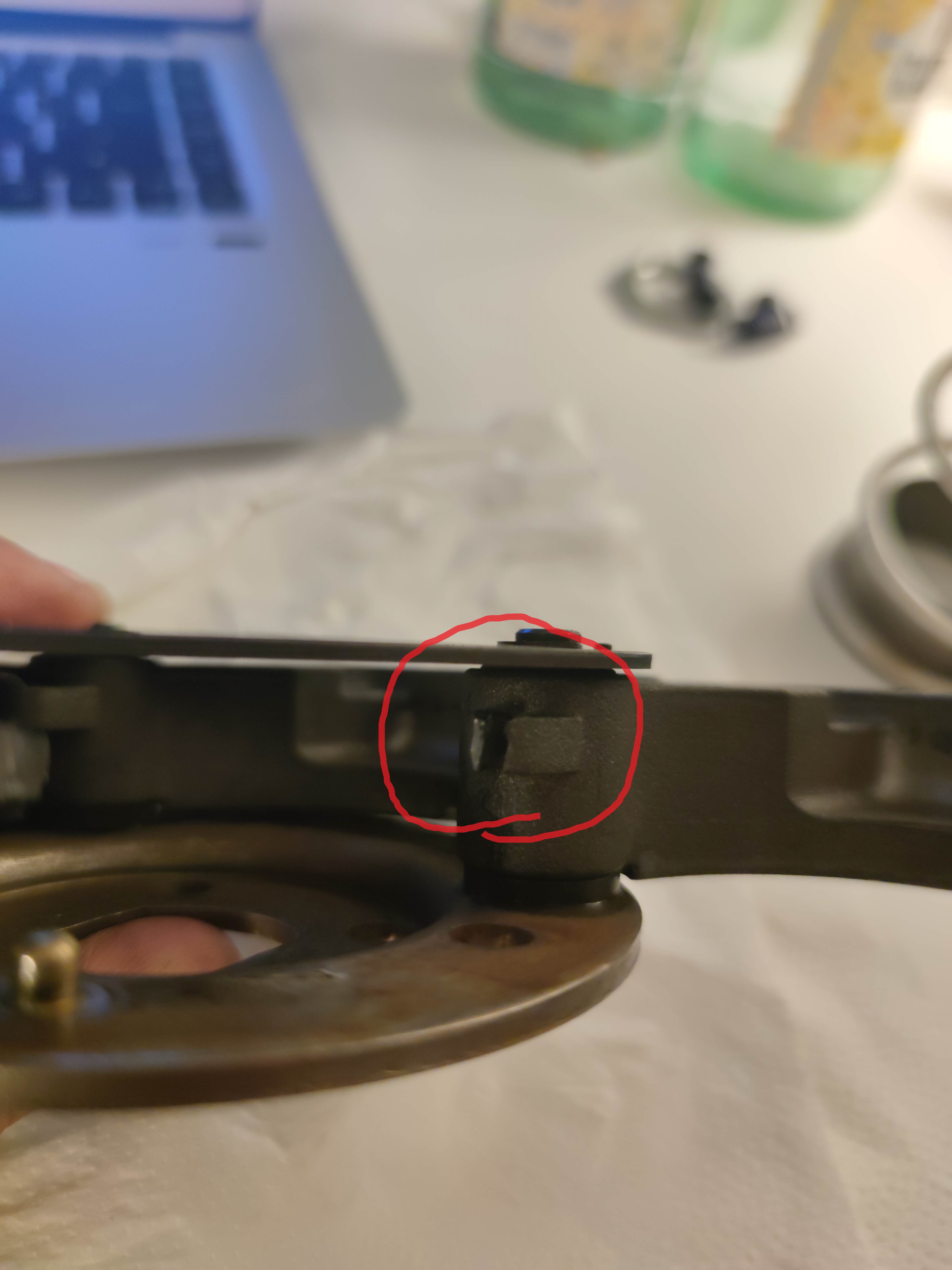

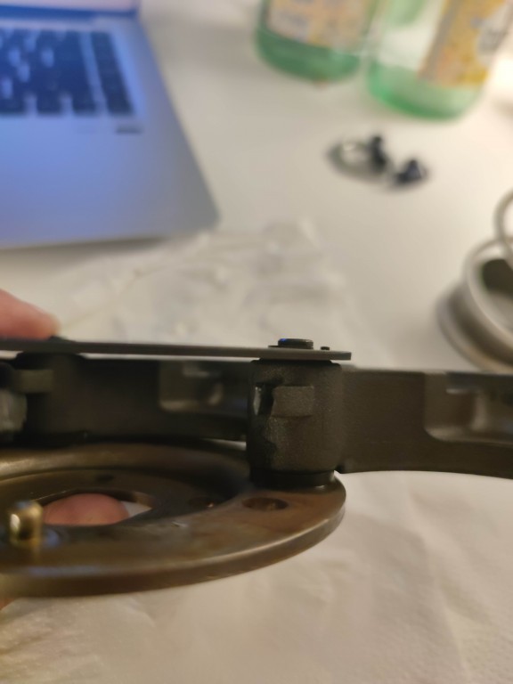

Sandrobilbo Publicado 19 de Mayo del 2021 Autor Compartir Publicado 19 de Mayo del 2021 hace 8 minutos, Tiritos dijo: En primer lugar, siempre se puede montar algo mal, por ejemplo dejar la tuerca central de embrague sin el Torque adecuado y que se afloje.o que se hayan caído y hayan quedado sin montar las 3 guías de goma de la parte inferior de las mordazas, el embrague puede tener rotos los rodamientos y no darte cuenta, etc. Por otra parte no veo en la foto la parte por donde dices que se ha rito el embrague, por tanto no te puedo contestar Un saludo La tuerca y guias de goma estan bien. lo de rodamiento no se. Enlace al comentario Compartir en otros sitios web More sharing options...
Tiritos Publicado 19 de Mayo del 2021 Compartir Publicado 19 de Mayo del 2021 hace 3 horas, Sandrobilbo dijo: La tuerca y guias de goma estan bien. lo de rodamiento no se. Lo del rodamiento era un ejemplo, no quiere decir que vaya a estar mal. Esa rotura es muy rara, si puedes poner otra foto desde otro ángulo. Un saludo Enlace al comentario Compartir en otros sitios web More sharing options...

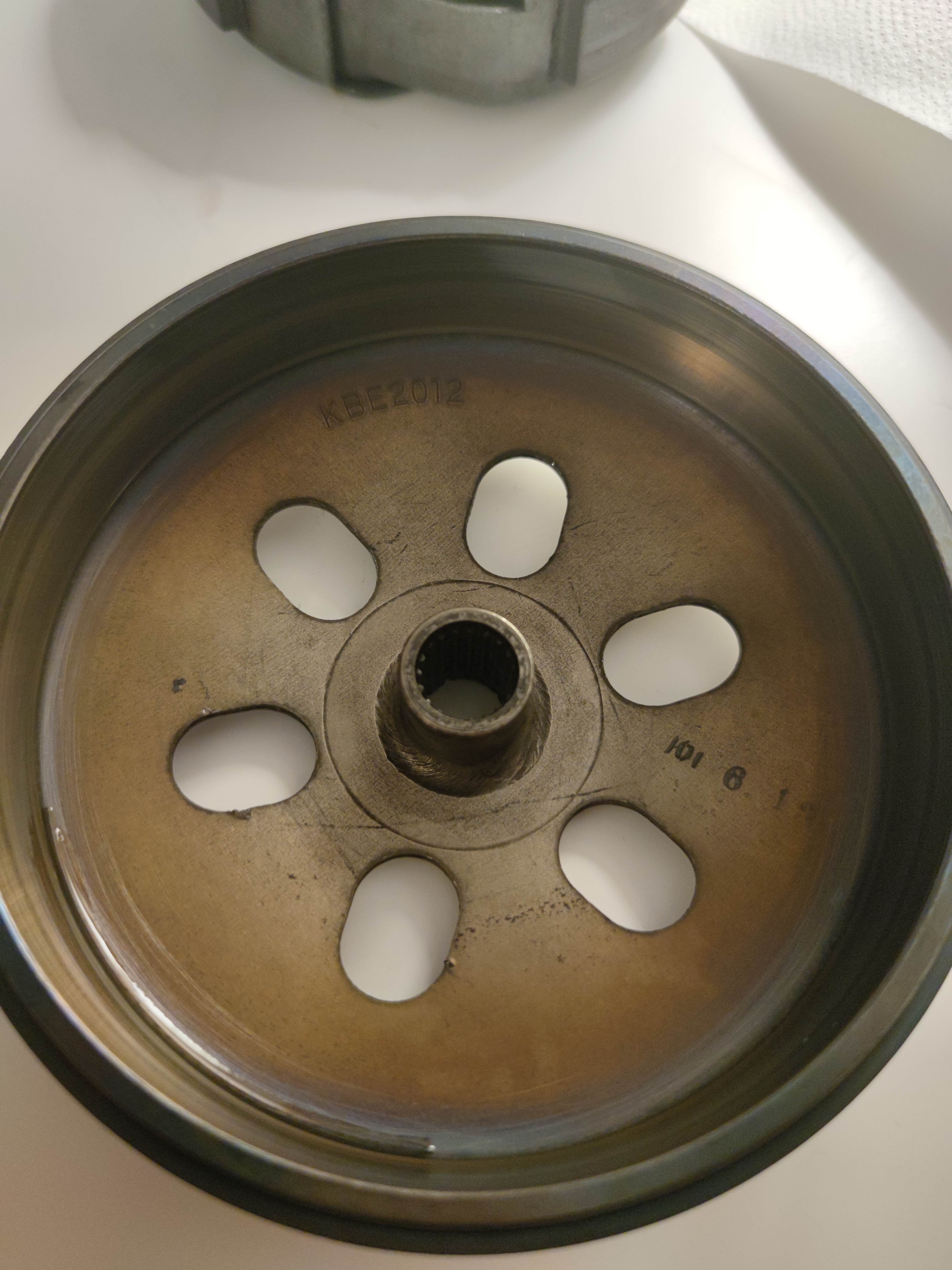

Tiritos Publicado 19 de Mayo del 2021 Compartir Publicado 19 de Mayo del 2021 Voy a exponer una hipótesis para poder justificar la rotura de esa parte del enbrague: Si os fijais en la brida de base del embrague, tiene un color que define claramente el exceso de temperatura a que ha sido sometido el embrague. Así mismo se observa la campana del embrague, azulada. (Los colores azul- morado en el acero aparecen a los 300 grados Celsius). Ese exceso de calor puede deberse a un defecto de refrigeración de la zona, donde debe circular el aire que mueve la polea- ventilador, pero... Si el filtro colocado en la tapa está muy obstruido, el aire no pasa lo suficiente, y aparte de no sacar el polvo generado por la correa, tampoco refrigera. El calor excesivo en el embrague ( debido a la propia fricción al patinar) puede hacer dilatar de manera descompasada los materiales llegando a bloquear el eje de las zapatas, rompiendo la parte más débil que es la bisagra por la acción del propio embrague al abrir y cerrar sobre una bisagra que va dura. Yo me di cuenta que en mi Superdink 350 ya siendo nueva, se calentaba mucho la caja de transmisión, por lo que hice medición con termómetro, y sin el filtro de aire, se calentaba muchísimo menos, así que quité el filtro original y le hice un filtro de malla metálica. Un saludo Enlace al comentario Compartir en otros sitios web More sharing options...
Sandrobilbo Publicado 19 de Mayo del 2021 Autor Compartir Publicado 19 de Mayo del 2021 Muy buena la explicacion, interesante y parece la verdad. voy a fijarme bien a la ventilacion. Ya he comprado el embrague (MALOSSI 5217088B - Embrague Maxi Fly Clutch) sin campana. Espero que llege mañana, montare y os cuento si noto algo raro dentro de n mes, desmonto otra vez para ver si tiene algun desgaste en los partes que se me rompieron en el antiguo.. Gracias por explicaciones. Enlace al comentario Compartir en otros sitios web More sharing options...
Tiritos Publicado 20 de Mayo del 2021 Compartir Publicado 20 de Mayo del 2021 hace 8 horas, Sandrobilbo dijo: Muy buena la explicacion, interesante y parece la verdad. voy a fijarme bien a la ventilacion. Ya he comprado el embrague (MALOSSI 5217088B - Embrague Maxi Fly Clutch) sin campana. Espero que llege mañana, montare y os cuento si noto algo raro dentro de n mes, desmonto otra vez para ver si tiene algun desgaste en los partes que se me rompieron en el antiguo.. Gracias por explicaciones. Al montar fíjate en una cosa: Que no toquen las zapatas en el fondo de la campana, porque en la foto hace la impresión de que las que se han roto han llegado a rozar (es posible que haya sido al romperse). Saludos Enlace al comentario Compartir en otros sitios web More sharing options...
Rogers Publicado 20 de Mayo del 2021 Compartir Publicado 20 de Mayo del 2021 hace 17 horas, Tiritos dijo: Voy a exponer una hipótesis para poder justificar la rotura de esa parte del enbrague: Si os fijais en la brida de base del embrague, tiene un color que define claramente el exceso de temperatura a que ha sido sometido el embrague. Así mismo se observa la campana del embrague, azulada. (Los colores azul- morado en el acero aparecen a los 300 grados Celsius). Ese exceso de calor puede deberse a un defecto de refrigeración de la zona, donde debe circular el aire que mueve la polea- ventilador, pero... Si el filtro colocado en la tapa está muy obstruido, el aire no pasa lo suficiente, y aparte de no sacar el polvo generado por la correa, tampoco refrigera. El calor excesivo en el embrague ( debido a la propia fricción al patinar) puede hacer dilatar de manera descompasada los materiales llegando a bloquear el eje de las zapatas, rompiendo la parte más débil que es la bisagra por la acción del propio embrague al abrir y cerrar sobre una bisagra que va dura. Yo me di cuenta que en mi Superdink 350 ya siendo nueva, se calentaba mucho la caja de transmisión, por lo que hice medición con termómetro, y sin el filtro de aire, se calentaba muchísimo menos, así que quité el filtro original y le hice un filtro de malla metálica. Un saludo Buena idea lo de la malla, cada poco se llenará el carter de porquería pero al menos evitas que según que partículas puedan afectar a los componentes de la transmisión... creo que Malossi vende unos paneles de filtro de alto flujo para adaptar a chasis de filtros originales, un día me tengo que poner en ello. Un saludo Enlace al comentario Compartir en otros sitios web More sharing options...
